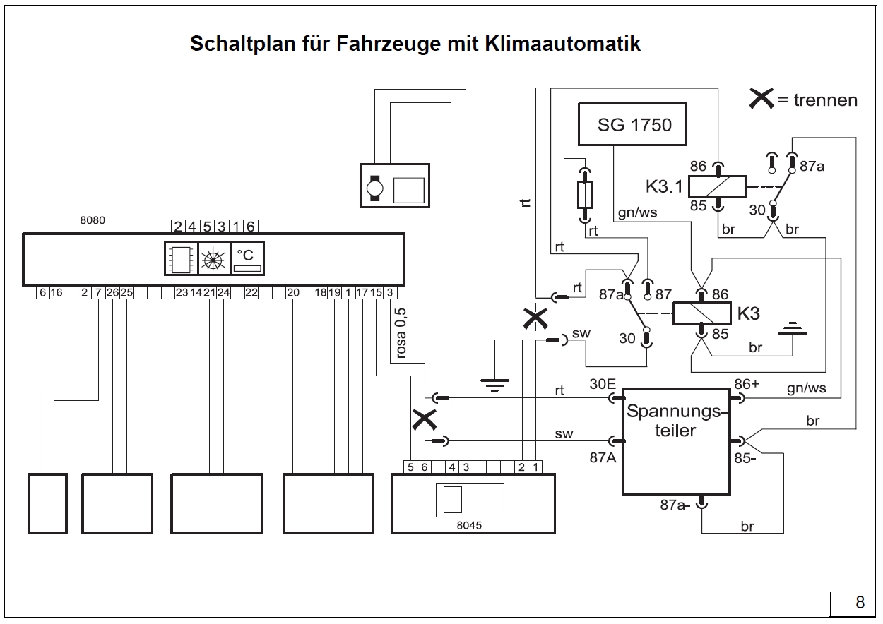

Ich habe mir eine Standheizung eingebaut. Funktioniert auch alles tadellos. Nur die Gebläseansteruerung der Klimaautomatik macht mir noch etwas Kopfzerbrechen.
Der im Schaltplan eingezeichnete Spannungsteiler kostet bei Webasto stolze 85 Euro. So nun hab ich mir gedacht so ein Spannungsteiler ist ja nichts anderes als 2 Widerstände.
Nur leider weiß ich nicht genau wie das mit der Gebläseansteuerung so ganzu funktioniert.
Plus und Minus kabel für den Strom am Gebläse hab ich schon.
Kann mir jemand sagen wie die Gebläse-Drehzahl genau gesteuert wird.
Hat schon jemand von euch eine Standheizung in seinen 406 eingebaut und die Ansteuerung verkabelt?
Oder gibt es eine ander Möglichkeit das Gebläse anzusteuern? Vl. über das Klimabedienteil?

Erstmal Danke für die Antworten. Also laut Webastoanleitung steht da, dass ich einen Spannungsteiler brauche. Nun hab ich mir gedacht sowas kann man doch ganz leicht selber bauen.
Nur leider funktioniert das nicht so wie ich mir das gedacht hatte. Es wäre also sehr hilfreich, falls das jemand schon mal gebaut hat.

Naja ich hab mir so einen Spannungsteiler gebaut und dieser funktioniert auch. Kann die Ausgangsspannung zwischen 0-12V regeln.
Nur leider springt das Gebläse erst an wenn ich die Zündung einschalte. Irgendwo ist da ein Fehler.
Ich hab den Kontakt am Auto gemessen und hab gegen Masse eine Spannung die von der Gebläsestufe abhängig ist.
0V ... max. Leistung
12v...Gebläse aus

Kannst Du den Schaltplan hier reinbringen , dann geht das bestimmt besser.
Das mit der faltschen bedienungsanleitung bezieht sich auf diesen IPCU-->dort sind die Steckbelegnungen vertauscht worden und dadurch sind diese IPCU gehimmel worden ( Kabeldreher am IPCU )

Anbei der Schaltplan für den Anschluss bei der Klimaautomatik.
Die Rote/Schwarze Leitung hab ich schon angeschlossen (Plus und Minus für Gebläse).
Die rosa Leitung ist für die Drehzahlsteuerung vom Gebläse zuständig.
Mfg
Harry
- Schaltplan aus der Einbauanleitung

der "spannungsteiler" hier ist tatsächlich die IPCU, du wirst nicht drum rum kommen diese einzubauen...

Und was macht dieser "Spannungsteiler" denn nun genau?
Denn unter Spannungsteiler verstehe ich normal eine Schaltung, welche die Spannung am Ausgang in einem gewissen Bereich regelt. Oder?
Weiß jemand wie die Drehzahlregulierung technisch erfolgt?
Durch eine Spannung, einen Strom, Widerstand?
Außerdem muss in dem "Spannungsteiler / IPCU" auch eine Schaltung zum Umschalten auf den Normal-Betrieb vorhanden sein. Also entweder kommt das Steuersignal vom Klimabedienteil oder dann vom "Spannungsteiler"
