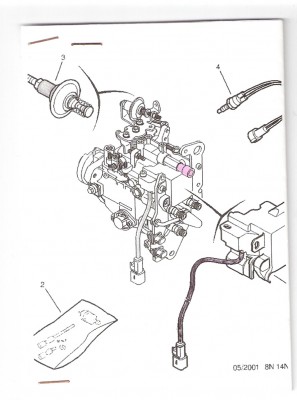

Die Metall - Schutzkappe haben wir,
allerdings sehr aufwendig, entfernt :
Dafür mußte der Gehäuse - Deckel
der Einspritzpumpe demontiert werden,
da die Kappe oben seitlich mit
einer Abrissschraube versehen war.
Auf dem Bild sieht man rotmarkiert
die Stellschraube für die Fördermenge.
Eine 1/2 Umdrehung langte bereits
und der Kleine lief echte 10 km/h schneller
und zog von unten auch super durch.
