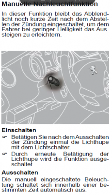

bei meinem 5008 Family kann ich das im Bordcomputer einschalten.
Vielleicht hilft das Handbuch ja.

also bei mir geht es.
Habe das WIP Sound:
Benutzeranpassung Konfiguration -> Fahrzeugparameter definieren -> Beleuchtung und Signalisation -> Nachleuchtfunktion aktivieren und mit OK bestätigen.

ich hab's...glaube ich:::

von hille » Sa 26.11.11 09:11
Die Nachleuchtfunktion geht nur, wenn dein Licht auf Automatik steht und im BC es aktiviert ist wie oben schon beschrieben. Ich hab bei mir noch nie den Hebel gedrückt geht alles Automatisch.
