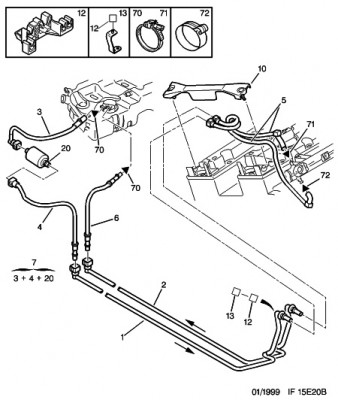

moin,
den findest du hinten am tank, beifahrerseite unten, nr. 20.
wenn du den wechselt geht ganz gern diese halteschlaufe hopps weil mit der zeit brüchig, dann nimm kabelbinder und mach ihn an der spritleitung fest. die anschlüsse sind gesteckt, am besten mit ner alten zahnbürste die sache reinigen dann siehst du die weißen klammern, reindrücken und abziehen.
die hände werden von allein sauber durch das benzin was dabei herausläuft.
andreas

ah okay danke.
Habe eigt schon von unten geguckt!? Hmm vlt nicht geshen, gucke morgen noch mal.
