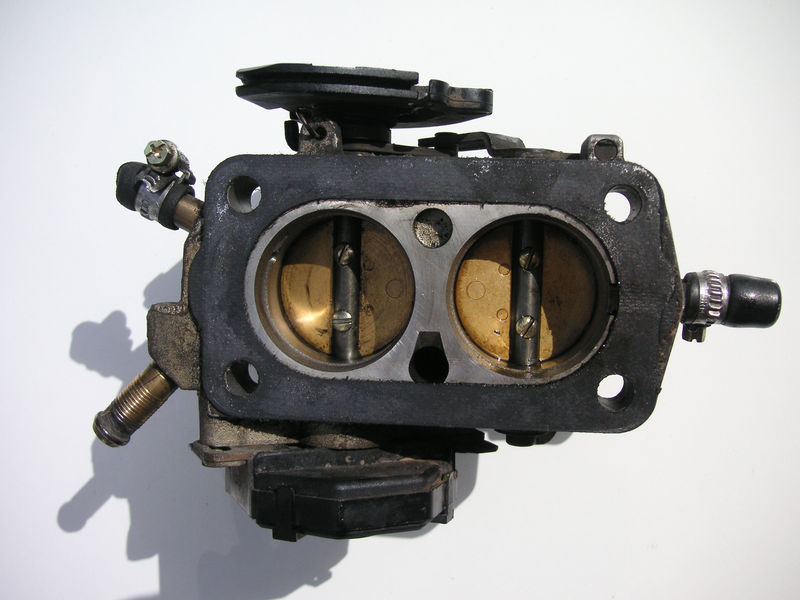

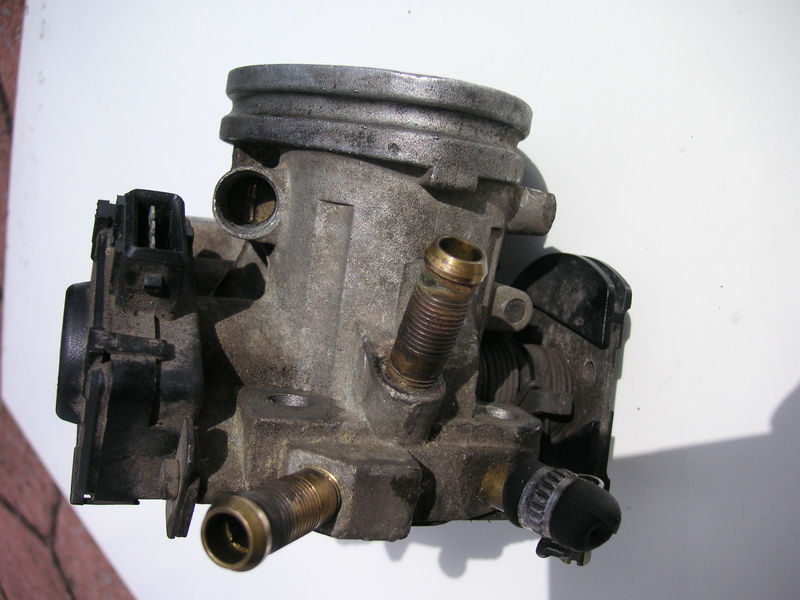

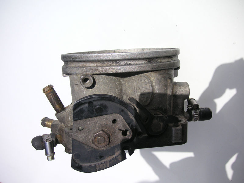

ich hab mal das drosselklappenteil zwischendurch mal ausgebaut und ein paar photos gemacht:
paßt vom lochbild auf die ansaugbrücke, da scheint nichts umgebaut zu sein
außer 'AMC' und dem produktionsjahr '90' steht nichts drauf
die klappen gehen gleichzeitig (minimal versetzt auf)
die klappen haben beide ~38-39mm durchmesser (geeigneteres meßinstrument gerade unauffindbar :floet: )
auf dem poti steht 'VALVAR MADE IN ITALY 932.002' drauf
es gibt einen leerlaufbypass im unteren kanal
zwei anschüssel für die vorwärmung sind dran
ebenso zwei verschlossene anschlüsse (1x unten, 1x oben)
anschlag für maximale öffnung ist der flansch an der ansaugbrückenseite
nullstellung ist bei beiden klappen einstellbar, wenn die gummistopfen raus sind
pin1/pin2 ist ein schalter (im leerlauf geschlossen)
Pin2/pin3 ist der anschluß vom poti
so nebenbei:
ich finde die klappen unverschämt klein. also VIEL zu klein. durch zwei 38er klappen (HS4 bzw HIF38) kriegt man bei einem 1300er-mini-motor luft bis 120PS durch (also ~60PS pro klappe), mehr geht nur mit bearbeitung von drosselklappenwelle und restlichem vergaser. klar ist dann ein motor für leistung bei drehzahl und einschränkungen beim kultivierten drehmoment im bummelbetrieb, aber wer braucht das schon. das da luft für 150PS und mehr durchgehen sollen mit den vollständig vorhandenen wellen ... neeeee außerdem ist der ganzen luft doch eh schon kotzübel weil sie ständig die form wechselt. :D
