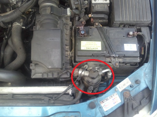

wollte bei meinem Peugeot 406 coupe HDI 2,2 Bj.2001 den Dieselfilter wechseln.
Auf dem Foto habe ich markiert wo ich ihn vermute, ist das richtig? Gibt es irgendetwas was ich beachten sollte wenn ich da auf mache bzw. wie geht das auf?
mfg andi
Peugeot_tiger
Beiträge: 489
Registriert: Fr 27.11.09 19:49
Re: Dieselfilter wechseln
Beitrag von Peugeot_tiger » So 04.09.11 16:32
Hi
Das ist nicht der Kraftstofffilter, sondern der Filter der Klimaanlage mit den Anschlußstücken zum Befüllen mit dem Druckschalter.
Dieses Teil NICHT öffnen!!!
Mach die Motorabdeckund in der mitte des Motors ab.
auf der rechten seite des Fahrzeug ( beim Keilriemen ) dort muss er sitzten
Gruss
PT

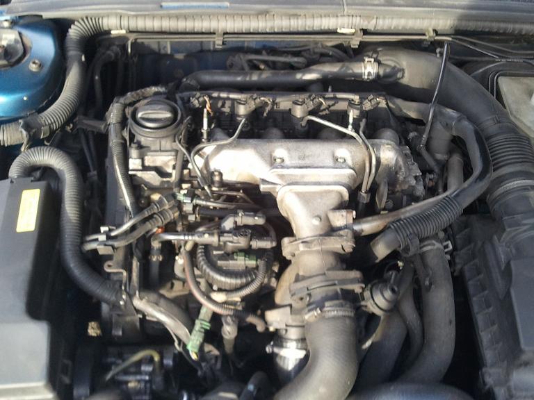

Beitrag von andreas2007i » Do 08.09.11 06:16
hmm, gut das ich nachgefragt habe ;- )
Hab ihn leider trotzdem noch nicht gefunden, bitte um unterstützung.
mfg
Real
Beiträge: 278
Registriert: So 14.11.04 17:22
Beitrag von Real » Do 08.09.11 07:58
moin,
von der Mitte aus auf ca. 7 Uhr, das runde Plastikding.
Gruss
