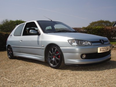

was haltet ihr denn von der lackierung der ouragan felgen?
- Ouragan Felgen dunkelgrau mit rotem Löwen
