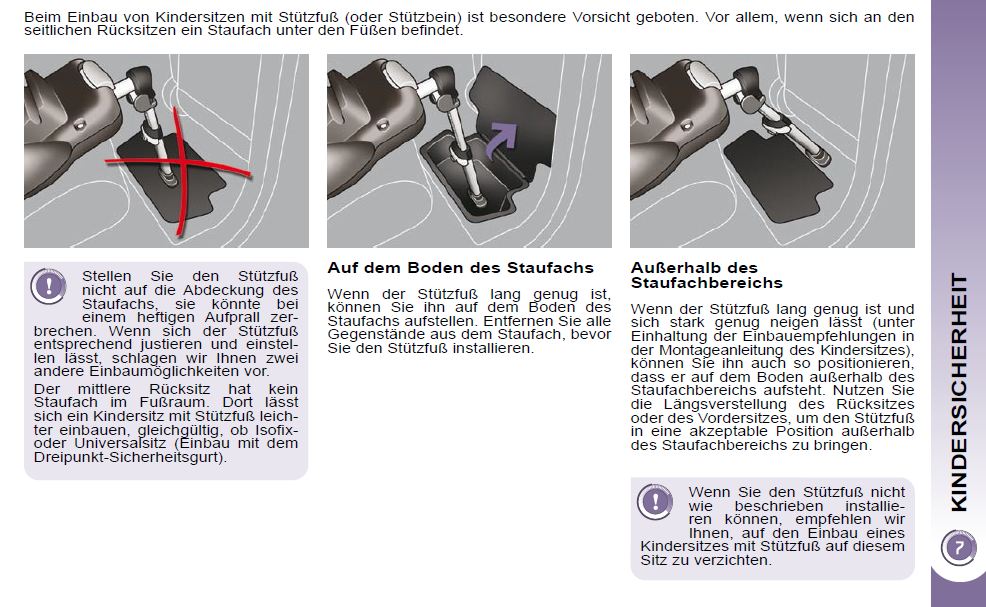

Hallo Leute,
es gibt eine neue Info in der neuen Bedienungsanleitung.
Siehe Bild..

Super, endlich eine Regung in die richtige Richtung von Peugeot!
Danke Sky für die Info

Hallo peu35!
Dann ist für dich wenigstens alles klar.
