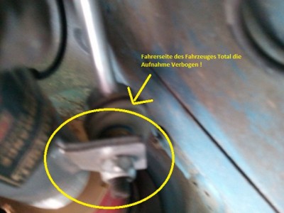

Hallo habe hier ein problem mit meinem Gewinde Fahrwerk !
habe vor 2 Monaten ein Sport Gewinde Fahrwerk verbaut als ich gestern meine Bremsen Gemacht habe ist mir aufgefallen, das die Aufnahme von meinem Dämpfer total Verbogen ist.
weiss jemand einen Rat ??? oder durch was kann sowas passieren, weil hatte weder unfall seit dem einbau oder sonst was laufleistung zeit einbau ca 2000 km,
siehe bild beifahrerseite ist keine verformung zu erkennen
![Linke-Seite 2.jpg (189.18 KiB) 1912 mal betrachtet Linke-Seite 2.jpg](./download/file.php?id=1542&t=1&sid=417f0245178de4b25666696ced8a8c76)

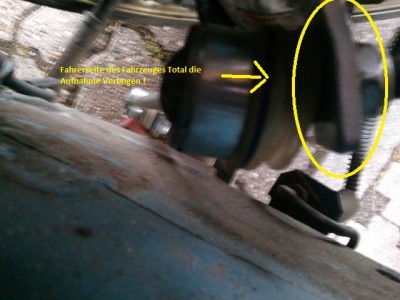

klar
![Linke-Seite 3.jpg (171.18 KiB) 1898 mal betrachtet Linke-Seite 3.jpg](./download/file.php?id=1544&t=1&sid=417f0245178de4b25666696ced8a8c76)

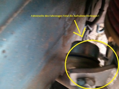

noch eins hier
![Linke-Seite 1.jpg (169.29 KiB) 1897 mal betrachtet Linke-Seite 1.jpg](./download/file.php?id=1545&t=1&sid=417f0245178de4b25666696ced8a8c76)

stabistange falschrum verbaut? (gibt´s da rechts zu links unterschiedliche?)
die kugelköppe sind auf press-anschlag ... wenn er eingefedert voll eingeschlagen wird, verbiegt´s dir die aufnahmefahne ...
oder dämpferbein rechts zu links unterschiedlich und vertauscht?!
probier mal, ob du die stabistange bei vollem lenkeinschlag noch "verdrehen" kannst...

hmmm ... servicebox spuckt zwei unterschiedliche teilenummern für rechte und linke dämpferbeine aus ...
okay - das mit den stabistangen kenn ich aus anderem markenalltag, dass es verschiedene gibt, die man dann verdreht einbauen kann...
waren die dämferbeine verdrehgesichert? hatten also eine fahne, wo du sie in den achsschenkel steckst?

die dämpferbeine werden ja unten in den achsschenkel lediglich reingesteckt - soweit ich mich von meinem noch erinnern kann... und dann festgeklemmt...
gibt es da eine verdrehsicherung, dass die dämpfer in der richtigen endlage sind, oder kann es sein, dass eines deiner dämpferbeine verdreht ist?

laut peugeot gibt es unterschiedliche dämpfer - links zu rechts ... es geht auch nicht ganz klar aus deinem post hervor, ob das bei deinem fahrwerk auch so war.
kannst du dir vorstellen, die dämpfer seitenverkehrt eingebaut zu haben ? überprüfe doch enfach mal die position der befestigungslaschen für deine stabistangen, ob die links zu rechts unterschiedlich sind.
die bilder, die du gemacht hast - war da deine lenkung nach links (recht weit) eingeschlagen?
edit: überprüf doch mal, ob bei geradeausstellung alle vier kugelköpfe der stabistangen in etwa "mittelstellung" haben ... wenn nicht, dann würd´ ich da mal den hebel ansetzen, warum das so ist.
