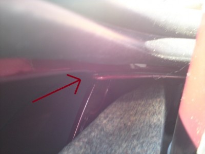

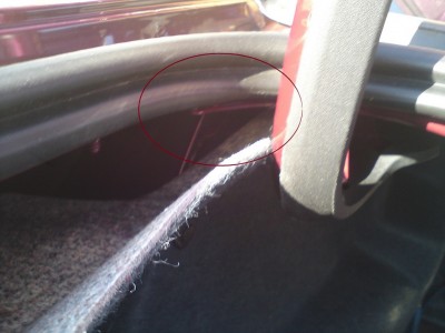

Sooo, endlich dazu gekommen mal ein Bild zu machen...
hoffe es ist ersichtlich wo das ist...
zwischen den 2 Blechen läuft das Wasser runter (war in der Waschanlage und hab danach geschaut)
![DSC00444.JPG (77.32 KiB) 2035 mal betrachtet DSC00444.JPG](./download/file.php?id=1189&t=1&sid=be7d3bcf8d7df586451c9bd5692a3348)
![DSC00445.JPG (193.44 KiB) 2035 mal betrachtet DSC00445.JPG](./download/file.php?id=1188&t=1&sid=be7d3bcf8d7df586451c9bd5692a3348)

Floh406
- ADAC-Fan
- Beiträge: 517
- Postleitzahl: 86633
von Floh406 » So 13.02.11 21:28
Moin,
hast Du mal die Dichtung abgezogen, ob es darunter vielleicht durchläuft?
Oder mal die Dichtung ganz genau unter die Lupe genommen?
