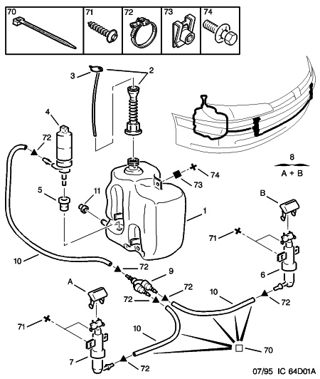

Floh406
- ADAC-Fan
- Beiträge: 517
- Postleitzahl: 86633
von Floh406 » Mi 26.01.11 21:41
Moin,
also, beides sind getrennte Stromkreise und getrennte Pumpen. Siehe Bild, da ist allerdings nur die Pumpe für die ScheinwerferRA zu sehen. Die kleinere Mulde vorne ist für die Scheibenwaschpumpe. In Deiner Anleitung steht drin, dass beide Sicherungen im Motorraumsicherungskasten zu finden sind.
Sicherung SRA ist Nr. 7 mit 20A
Sicherung SWP ist Nr. 14 mit 10A ich schätze mal die hats geraucht, oder die Pumpe blockiert durch Dreck im Tank. Kannste aber ziemlich gut ausbauen.
Unten Deckel unter Nebels raus (Beifahrerseite), Radhausabdeckung bisschen rausbiegen, Stecker ab, saubere Wanne drunter, aber große Wanne, da geht viel rein, Pumpe rausziehen. Ist die kleinere, meist schwarz mit grünem Deckel. Kost neu bei Pug um die 40 Euro.
Floh
