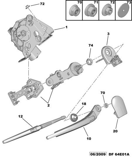

von Swazy » Fr 14.01.11 21:19
Kann man selber wechseln, der Schalter sitzt aber beim Wischergestänge, siehe Bild
Nr. 3 ist der Schalter
