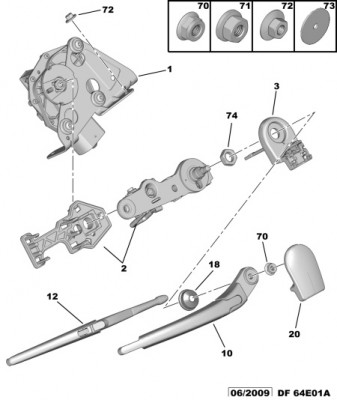

Kann man selber wechseln, der Schalter sitzt aber beim Wischergestänge, siehe Bild
Nr. 3 ist der Schalter
Mfg

Kann leider Dateianhänge nicht öffnen.
Bitte Bilder per mail an
sascha.hoss@t-online.de
Danke
