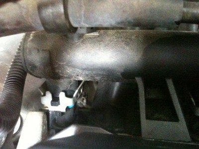

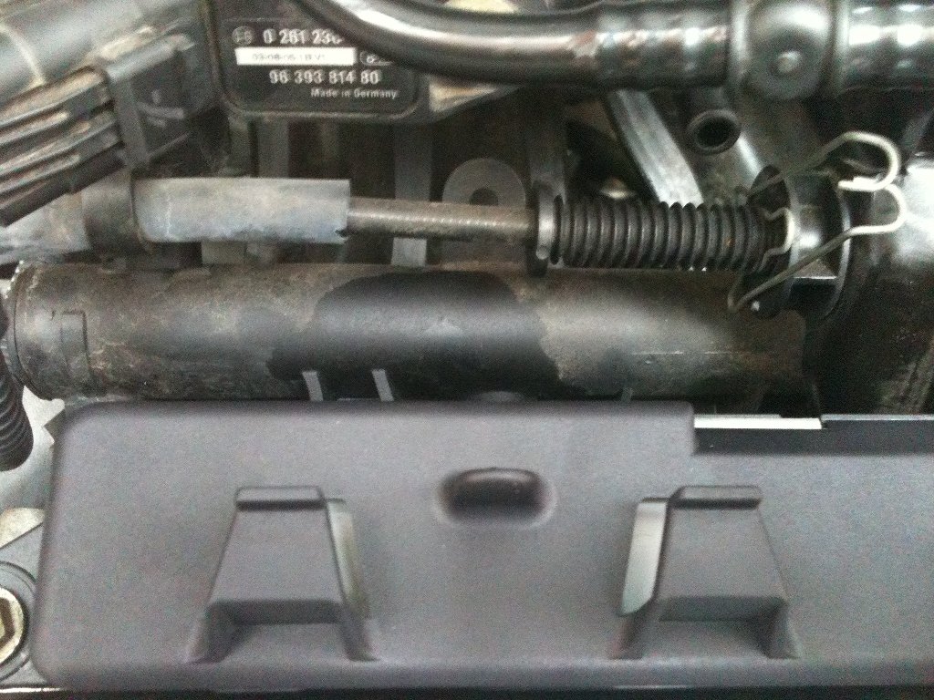

naja es ist halt ein kreisrunder nasser fleck am Rail.. und das Auto stand ja trocken.. Benzin geht ja nicht so schnell weg wie Wasser und deswegen denke ich das es Benzin ist. Ich kann aber auch gleich mal ein Foto machen

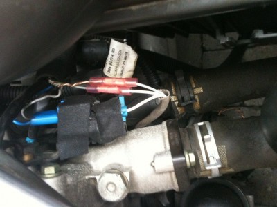

Hier sieht man den Stecker von Der Lambdasonde nach Kat. Ein Kabel war ein bisschen offen. Da ich aber die Kabel nach dem Isolieren nicht in den Stecker bekommen habe hab ich halt 2 der Kabel neben dem Stecker langeführt. Denke aber nicht das das was damit zuzun hat.
Hoff ich jedenfalls ^^

Hier sieht man dann auch ganz eben das die 4.te auch undicht ist

Dann wechsel doch erstmal die Dichtringe der Enspritzdüsen und bring das mit der Lambdasonde in Ordnung.
Die Sonde atmet über die Kabel, wenn keine Luft da ist, misst sie falsche Werte !

Die Kabel sind ja wieder in Ordnung. Außerdem ist es ja nur die Monitor Sonde. Wenn die Falsche Werte misst würde der Motor ja nicht schlecht laufen.
