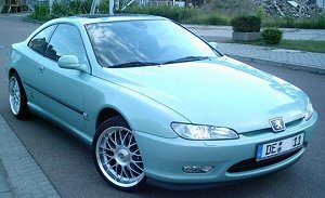

ich habe mal ein bild angehängt. man sieht leider nicht zu viel. aber das gefällt mir ziemlich gut. so könnte es am ende aussehen.

die felgen auf dem foto sehen aber 1. wie 18zoll aus
und 2. sehen die entweder wie dotz mugello oder wie ASA ar1
ich gebe rhine recht 17 sind zu klein

also hab deine gallerie gefunden st-me406. hast recht, wenn das 18 zöller sind dann haben die wirklich noch viel platz. würde aber bei dir noch die spur etwas verbreitern :floet: so das die außenkante der felge sauber mit dem kotflügel abschließen.
