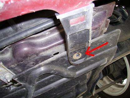

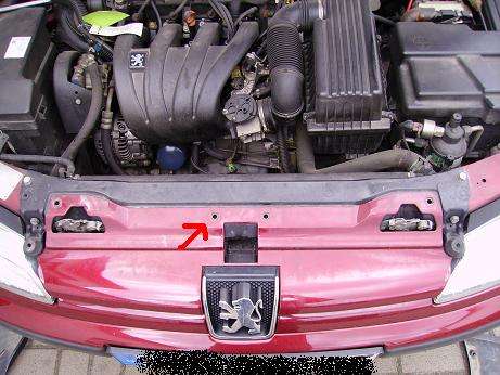

Die 4 Plastikspreizen entfernen, um den Teil mit dem Logo zu entfernen.
An der Unterseite der Front sind glaube ca. 4 solcher Haken, die losgeschraubt werden müssen.

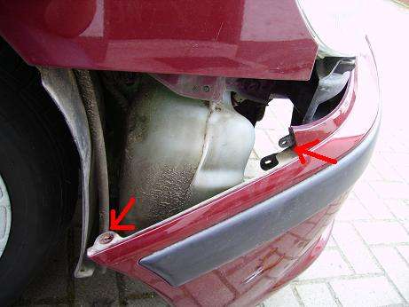

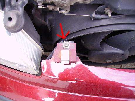

Rechts und Links neben dem Logo sind jeweils 1 Klip. Desweiteren noch direkt hinter dem Logo!!! Sehr schlecht erkennbar!!! Sind die Stellen lose, einfach nach vorne ziehen.
Am Ende des Blinkers ist jeweils 1 Gumminupf ;). Dieser muss leicht gedreht werden. Am besten von untenher greifbar.

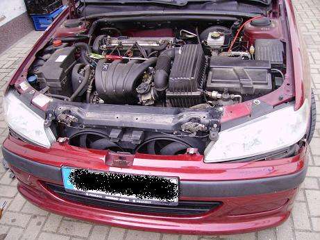

Ansicht ohne den Logoteil
