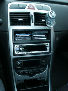

Aus der Kategorie "Schrauben für Anfänger" kommt heute die Anleitung wie man die Dekorteile aus seinem 307 ausbaut um sie z. B. zu lackieren. Oder ihr steht evt. total auf den Unfall look? Baut eure Mittelkonsole aus und es sieht aus wie auf dem Schlachtfeld.. :) Dazu benötiget man: - flachen Schraubendreher |
Wir fangen mit der Mittelkonsole an. Baut das Radio aus, nehmt die Ablage, Wechsler oder was auch immer ihr noch in der Mittelkonsole habt heraus. |
Danach entfernt ihr euren Aschenbecher aus der Halterung. Dahinter befinden sich 2 Torx Schrauben. Die schrauben wir auch gleich los und verwahren sie an einem sicherern Ort.
Nun einfach den Schaltsack umstülpen. (einfach unten an der Halterung nach hinten wegziehen)
Jetzt könnt ihr den unteren Teil auch schon entfernen. Dazu einfach an der markierten Stelle auf beiden Seiten ziehen und das Teil sollte sich relativ einfach abnehmen lassen. Und schon kann es weitergehen, denn nun haben wir... |
... zwei weitere Torx Schrauben freigelegt, die wir auch gleich abschrauben und zu den beiden anderen legen. |
Jetz kommt der flache Schraubendreher zum Einsatz. Mit ihm hebeln wir vorsichtig die Knöpfe an der Oberseite der Konsole heraus, denn dahinter ruhen noch einmal zwei Torx Schrauben, die zu ihren Kollegen gelegt werden wollen. Die Plastikstifte interessieren hier nicht, dass ist der Warnblinker, den macht man ab wenn alles lose ist. -> Achtet beim heraushebeln darauf, dass ihr nichts zerkratzt. Am besten ihr wickelt ein dünnes Tuch um den Schraubendreher, oder benutzt ein flaches aber dickes Exemplar. Das vermeidet unnötige Druckstellen. Ausserdem ist es nicht verkehrt die Kabel zu beschriften, oder die Knöpfe nach dem Ausbau gleich wieder dran zu stecken, damit nichts durcheinander kommt. |
Jetzt ist die Verkleidung nur noch an den beiden rot markierten stellen eingehakt. Das wars! |
