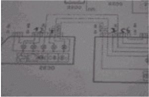

an der von hinten gesehen linken leuchte sind ein 6.poliger und ein 2.poliger stecker und an der rechten leuchte sind ein 6.poliger und ein 10.poliger Stecker. ich habe auf der rechten seite angefangen zu basteln. am besten die drähte des 10.poligen steckers abschneiden und mit der Nummer, die auf dem stecker steht versehen. das gleiche mit dem 6.poligen stecker machen! da die alten leuchten in sich selber ein paar brücken hatten, müssen wir das jetzt selbst in die hand nehmen! beginnen wir mit der rechten seite: |
wir schrauben in eine lüsterklemme:
das zu den einfachen verbindungen.
nun wird es etwas komplizierter: (so war es bei mir auf jeden fall mal)
damit hätten wir die rechte seite abgeschlossen,
nur noch alles schon fest schrauben, reinstopfen und gut ist!
nun zur linken seite : |
und gleiches spiel wie eben:
wenn ihr die nun alle verbunden habt, sollte es funktionieren. bitte aber nochmal vorher eine funktionsüberprüfung machen! und wenn es dann nachher auch noch so aussieht, habt ihr es richtig gemacht! mfg |
