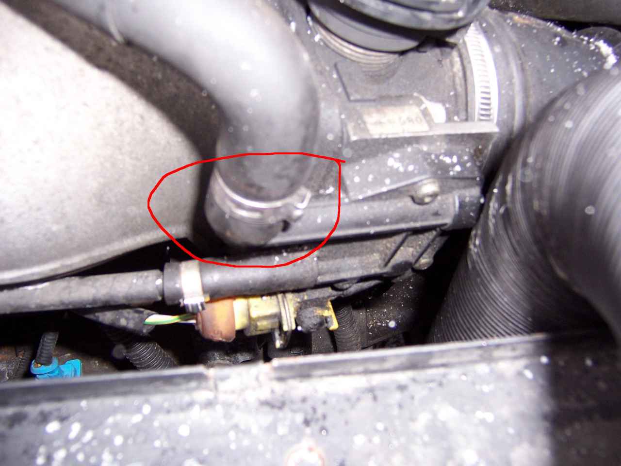

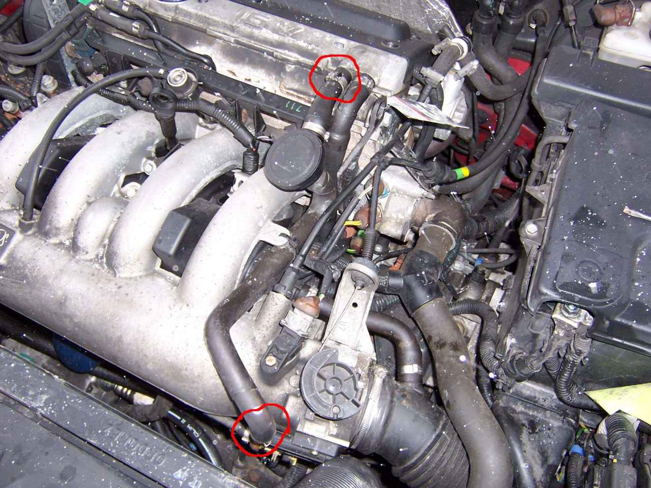

Dazu die komplette Entlüftung erstmal ausbauen. Hier an den rot markierten Stellen.
Beim Ausbauen auf rauslaufendens Öl achten.

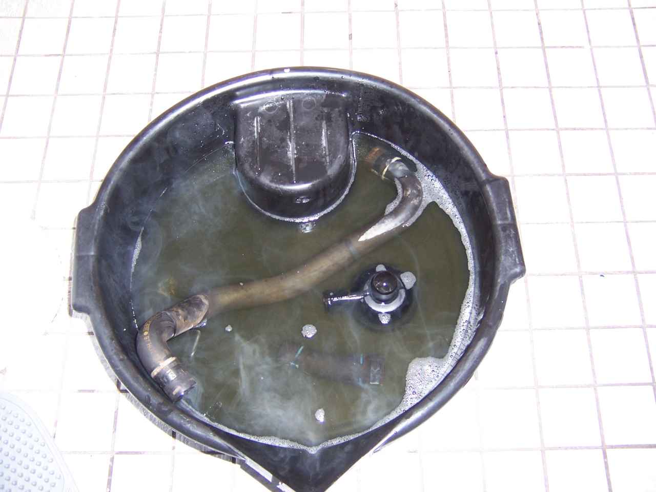

Die Kurbelgehäuseentlüftung zerlegen und mit viel heißem Wasser mit Spüli versetzt durchspülen.
Spüli habe ich aus folgenden gründen genommen:
- schonender für's Material
- wirksammer als z.B. Bremsenreiniger
Jetzt noch alles trocknen lassen und wieder zusammenbauen.
