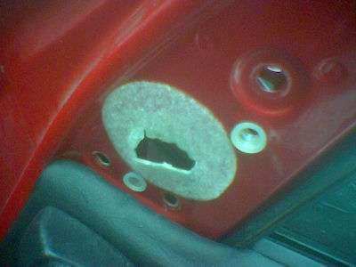

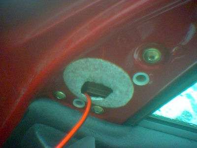

Man schneidet mit dem Cutter einen Schlitz in die runde Klebefolie, die hinter dem Spiegeldreieck festgeklebt war. Danach schiebt man die Kabel der Hochtöner durch das Loch und lässt es nach unten fallen, falls das nicht klappt zieht man vorher eine Schnur oder einen Draht durch, bindet die Kabel an das Ende und fädelt es somit durch die Tür. Falls der große gelbe Stecker nicht hineinpasst, wird der Aussenspiegel abgebaut, das geschieht indem man die drei goldfarbenen Schrauben herausdreht. Anschließend kann der breite Braune Stecker vom Spiegel zur Seite geschoben oder abgezogen werden damit der gelbe hineinpasst.

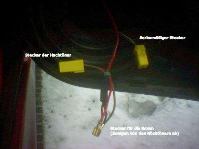

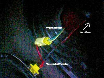

Nachdem die Kabel durchgezogen wurden, wird der gelbe Stecker vom originalen Lautsprecher an den gelben Stecker der Hochtöner angeschlossen, die zwei anderen Kontakte sind für den Lautsprecher in der Türverkleidung.

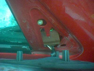

Aussenspiegel wieder anschrauben, dabei darauf achten dass die Kabel der Hochtöner am braunen Stecker entlanglaufen und nicht direkt anliegen, sonst wird´s zu eng.

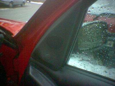

Nun wird das neue Spiegeldreieck befestigt, vorher aber unbedingt die eingeschnittene Folie mit kräftigem Klebeband oder anderem Material wieder möglichst wasserdicht zukleben. Das Teil muss mehrmals festgeklopft werden, am besten mit der Faust oder mit einem Hammer inklusive weicher Unterlage, z.B. einem Handtuch.

(In diesen Schlitz wird das Kabel der Hochtöner geschoben, Schritt 3)
(Die Beifahrertür mit abgebautem Spiegel, das braune ist der Stecker, Schritt 3)
(Nach dem durchziehen der Kabel müssen die Stecker richtig verbunden werden, Schritt 4)
(So werden die Kabel angeschlossen bevor der Lautsprecher eingebaut wird, Schritt 4)
(Das durchgezogene Kabel der Hochtöner, rundherum sind die Schrauben des Spiegels zu sehen, Schritt 6)
(Das neue Spiegeldreieck in eingebautem Zustand, Schritt 7)
