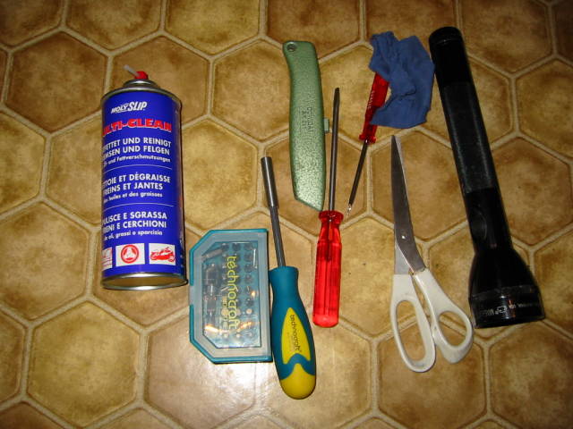

Zusammengefasst:
- Schere oder Cutter
- Haartrockner
- Torx-Schraubenzieherset
- Bremsenreiniger
- kleiner Schraubenzieher zum Hebeln
- ca. 5 Stk. Bitumenmatten pro Tür

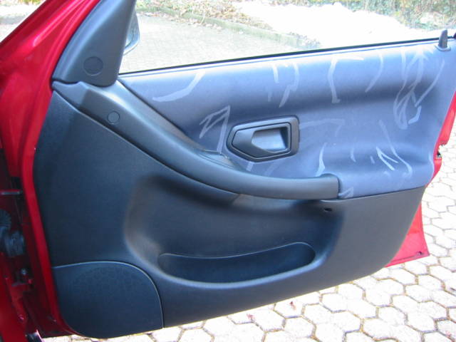

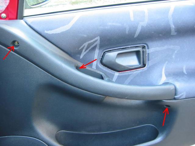

2. Schritt: Ausbauen der Türverkleidung

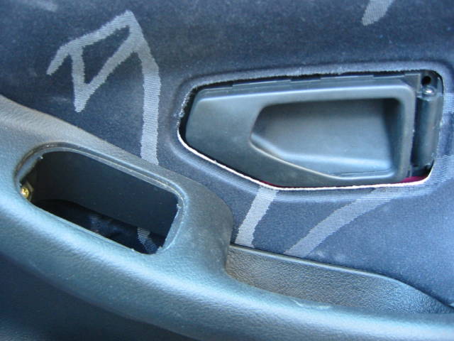

Das ist gar nicht so schwierig, wie man immer wieder liest. Zuerst müssen die Türgriffblenden und die Scheibenöffner-Garnitur ausgebaut werden. Die Dinger sind geklipst. Beim Scheibenöffner kann man mit einem umwickelten Schraubenzieher am Rand (Richtung Türscharnier) einfahren und leicht hebeln. Nicht abrutschen, sonst gibts Kratzer. Die Griffblende war schon schwieriger. Rundherum geklipst muss diese immer wieder ein Stück weiter nach aussen gehebelt werden. Wenn das geschafft ist, habt ihr die grösste Hürde der Aktion gemeistert.
3. Schritt: Schrauben lösen, Türverkleidung entfernen
Die Verkleidung ist mittels 3 grossen metrischen Schrauben (Torx) und 3 Blechschrauben bei den TMTs befestigt (ebenfalls Torx). Wenn diese entfert sind, kann die Türabdeckung rundherum abgehebelt und senkrecht über den Türpin gezogen werden.

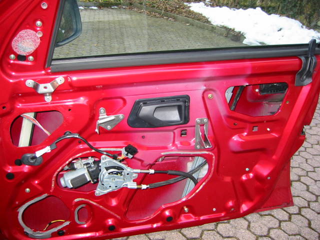

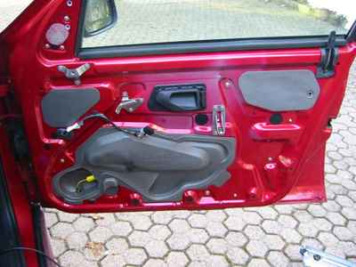

4. Schritt: Säubern der Türbleche
Unter der Türabdeckung ergibt sich folgendes Bild:
Die Öffnungen sind mit Schaumstoffabdeckungen verklebt, teils silikonversiegelt. Um einen möglichst geschlossenen Raum für die TMTs zu bilden, müssen diese entfert werden.
Damit die Verklebung von möglichst guter Qualität ist, müssen alle Klebeflächen gereinigt werden. Dass heisst zugängliche Teile des Aussenblechs, das Innenblech und die Türabdeckung.

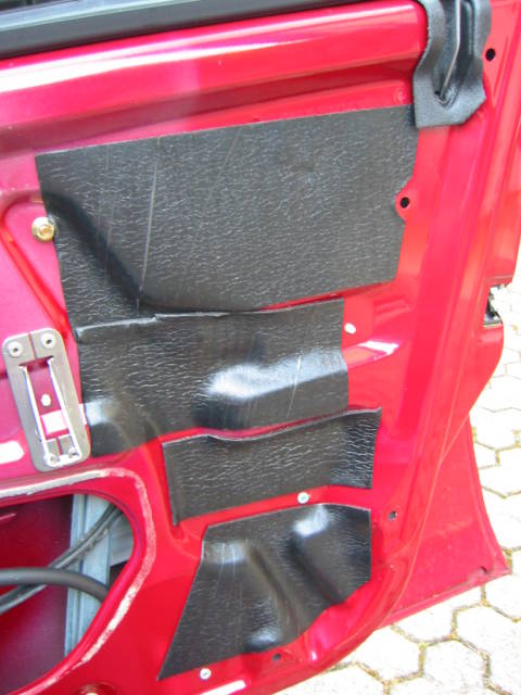

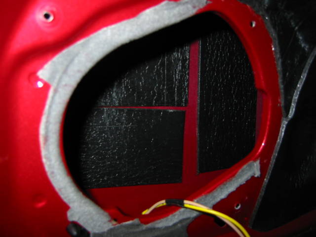

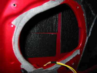

5. Schritt: Verkleben der Dämmmatten
So, nun könnt ihr loslegen. Die Matten zuschneiden, mit dem Haartrockner vorwärmen und an die geeigneten Stellen kleben. Achtet darauf, dass ihr Montagelöcher für die Türverkleidung nicht abklebt und auch sonstige montagetechnische Einbuchtungen nicht völlig auffüllt, sonst kriegt ihr die Türen niemals wieder zusammmen. Zu beachten ist zudem, dass sich keine Luftblasen bilden und die Ränder immer schön satt verklebt sind, denn rein bauphysikalisch gesehen ist der Innenraum einer solchen Türe Nasszone. Unter Umständen kann sich Kondenswasser am Blech bilden und tropft über die Matten.

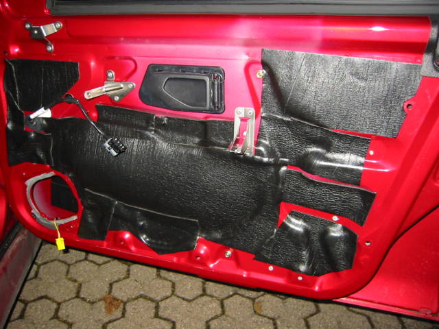

Unter Punkt 4 hat man gesehen, dass der Scheibenmotor das Tür-Innenblech durchdringt und eine Raumbildung erschwert. Ich habe das Problem mit einer grossen Matte 50x20 cm gelöst, die Ich über die ganze Motorsteuerung geklebt habe. Im Bereich der Mechanik und des Motors klebt gegenseitig zur Matte ein Streifen ADM, damit die Mechanik unverklebt funktioniert. Prüft sofort nach dem Abkleben, ob die Scheibe noch auf und zu geht, ansonsten wieder runter mit dem Zeug! Die untersten Lochreihen sollten ebenfalls frei gelassen werden zur Entspannung und Entwässerung der Türe.

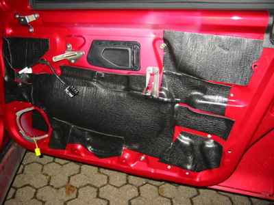

So, nach 5 Matten sieht die Türe etwa so aus:
Meiner Ansicht nach müssen nicht alle Stellen des Blech komplet verklebt werden. In manchen Tutorials liest man von 2-3 Schichten MXM oder ADM. Aber ich will ja keine dBDrag-BassBox aus meinem Wagen machen, sondern nur den Sound qualitativ aufwerten =).
Ach ja, die Türverkleidung hab ich stellenweise ebenfalls mit Matten verklebt. Falls der Kunststoff mal zu rappeln beginnen sollte. Auch hier ist darauf zu achten, dass Engpässe zum Türblech nicht zusätzlich durch Matten verklebt werden. Dies erleichtert oder ermöglicht die Montage der Verkleidung.
