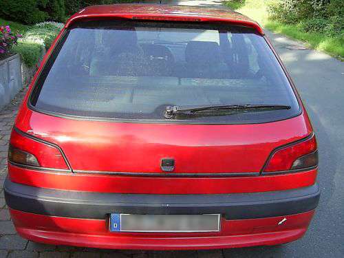

Vorher:

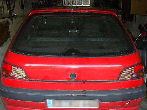

Nachher:

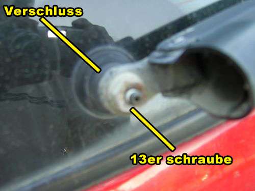

Also erstmal wird die Plastikabdeckung hinten am Heckwischer hochgeklappt, das Teil, wo die Spritzdüse des Wischers drinnen sitz.
Darunter ist nämlich die 13er Schraube, die man nun lösen muss, um den Wischerarm abzunehmen.
Ich habe bei mir etwas Sprühöl drauf getan, um die Setwas zu erleichtern. Der Wischerarm geht nun mit ein paar Hin- und Her-Bewegungen nach kurzer Zeit ab! Darunter ist noch mal ein Verschluss (sieht aus wie gerändelt), der auf eine Dichtung drückt, diesen einfach abdrehen.
Falls er doch etwas zu fest sitzt, könnt ihr auch eine Rohrzange zu Hilfe nehmen. Die darunterliegende Dichtung auch mit abnehmen.

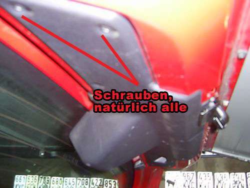

Wäre das schon mal geschafft, öffnet man nun den Kofferaum. Dann wird die Abdeckung des Heckwischermotors abgeschraubt, dazu die Torxschlüssel.

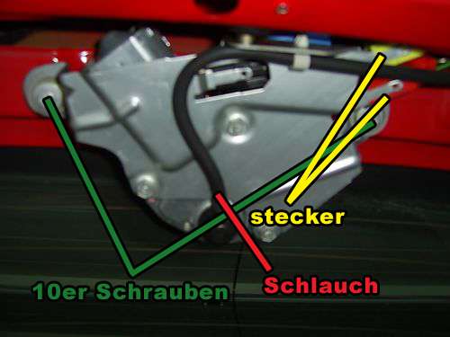

Erstmal zieht ihr am besten die 2 Stecker ab (rot und gelb), danach den Schlauch, den ihr am besten auch gleich dicht macht. Ich habe dazu einen normalen Passstift genommen, hineingedrückt und dann noch eine schlauchschelle drum herum getan. Somit kann man den Schlauch jederzeit wieder an den Wischermotor anschließen, falls man wieder rückrüsten will.
So, nun werden die zwei 10er Schrauben gelöst. Danach den Wischermotor ganz einfach nach unten hinweg herausziehen.

Jetz einfach noch die Dichtung in der Scheibe herausnehmen, Abdeckstopfen drauf und fertig wäre das Ganze! Nun seit ihr wischerfrei! ;-)
