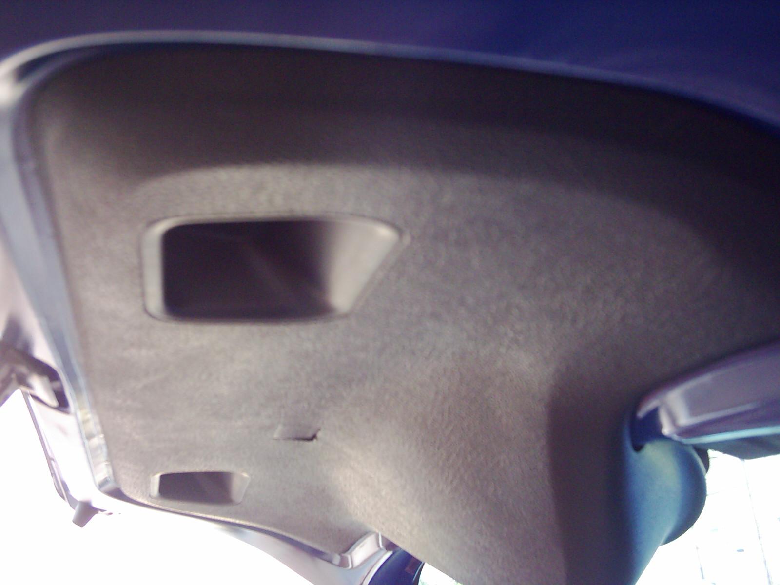

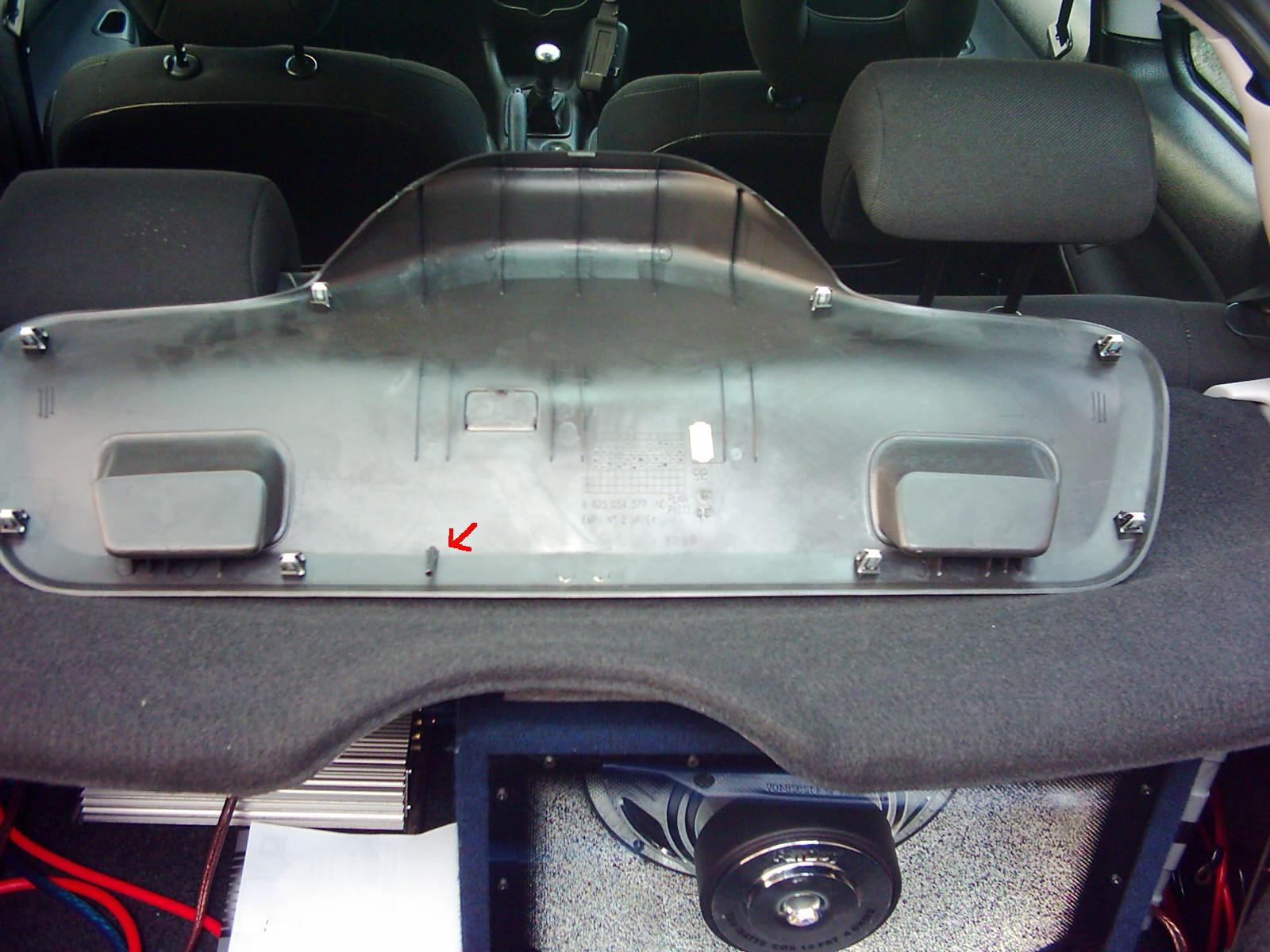

Abdeckung am inneren der Heckklappe (Bild1) vorsichtig mit dem Schraubendreher abhebeln dabei auf den Plastiknippel (roter Pfeil auf Bild2) aufpassen damit er nicht abbricht. Die Abdeckung ist nur mit Klipsen befestigt, auf Bild2 seht ihr wo diese sitzen
   Bild1  |
   Bild2  |
Jetzt sieht es so aus (Bild3)

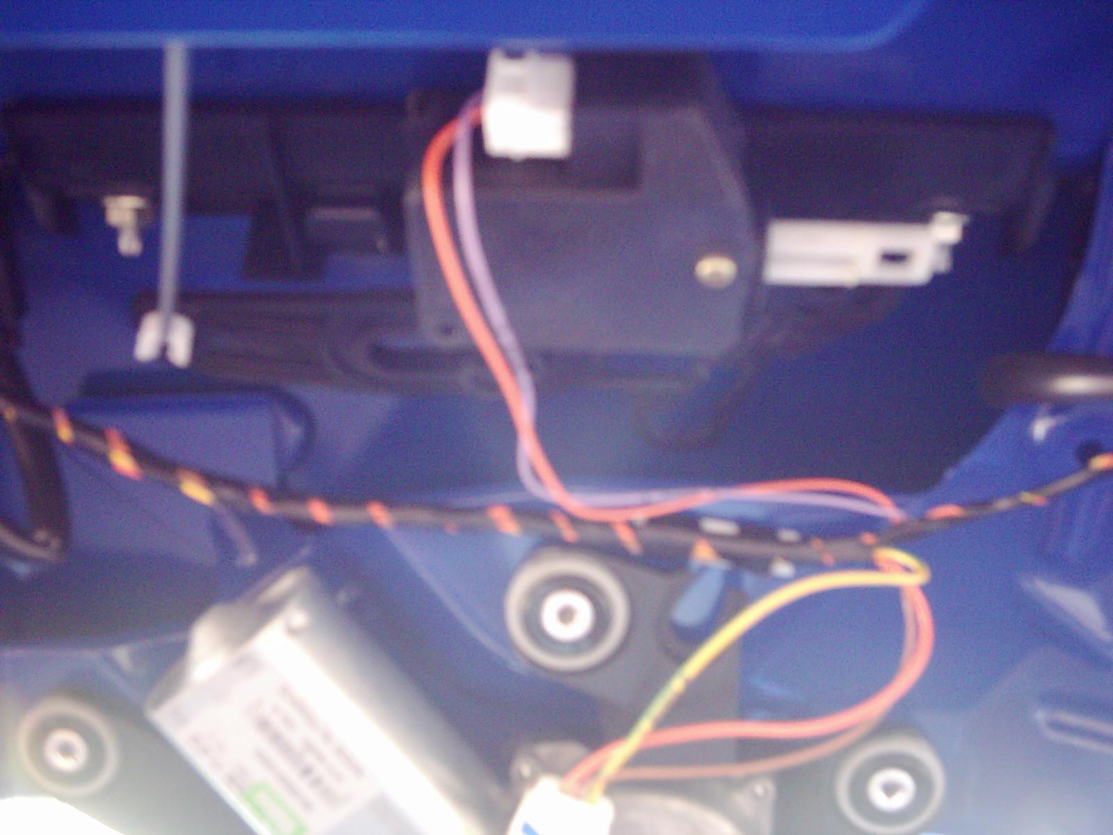

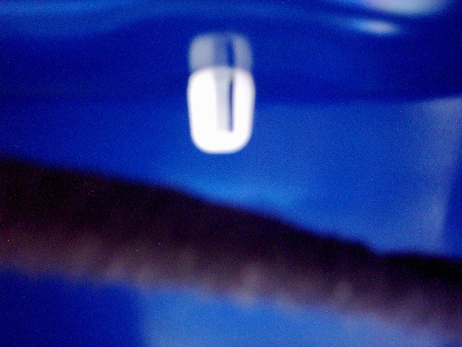

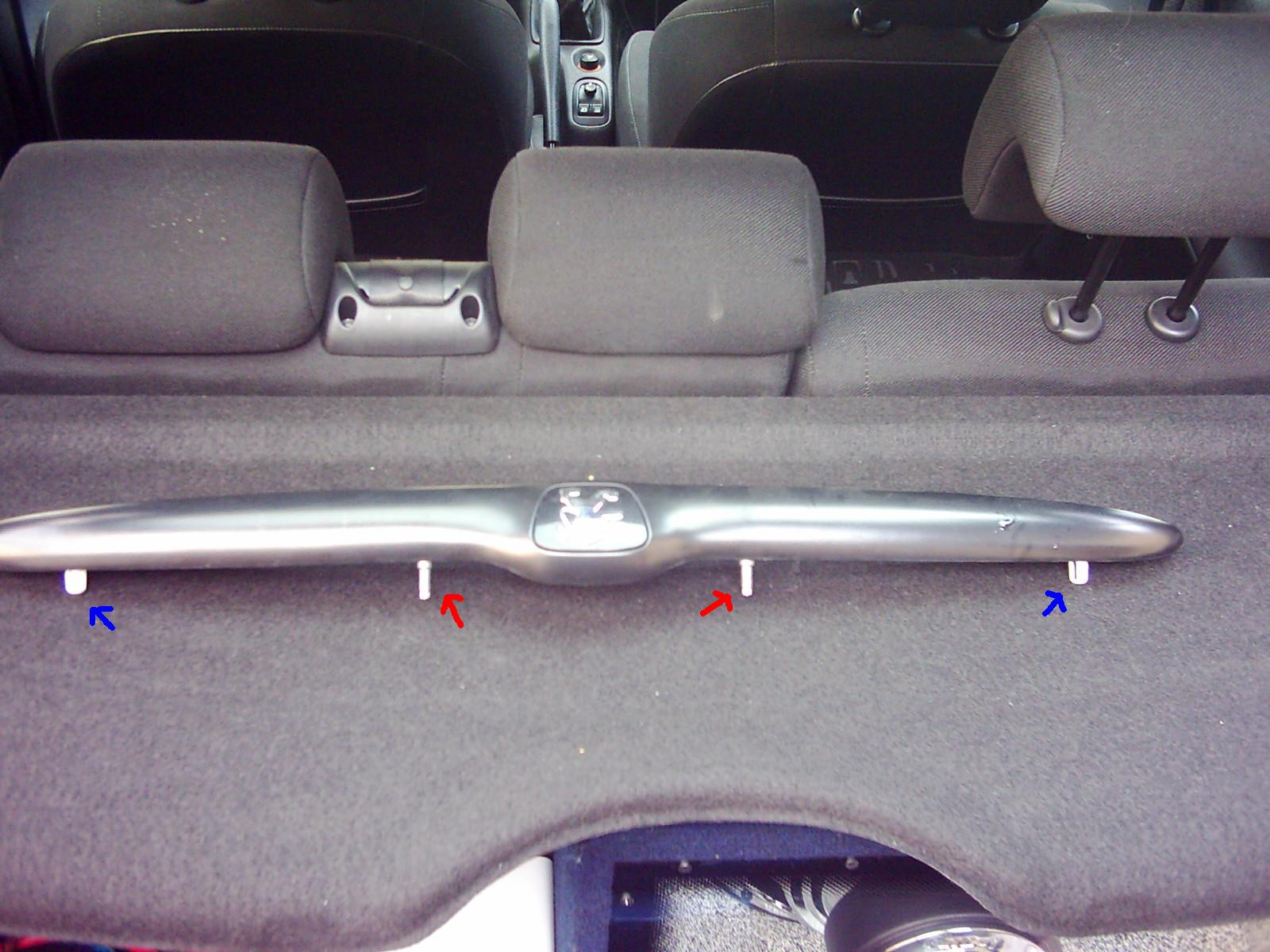

Als nächstes müssen die Muttern an den Gewindeschrauben von der Leiste (Bild4 rote Pfeile) abgeschraubt werden, und die Klipse (Bild4 blaue Pfeile) zusammengedrückt werden um die alte Leiste abzunehmen. Die Muttern nicht wegschmeißen werden natürlich beim Montieren der neuen Leiste wieder gebraucht
   Bild4  |
Ein Klips ist auf Bild5 aus der Nähe zu sehen
   Bild5  |

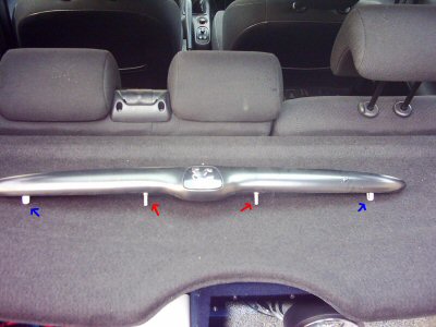

Jetzt kann die Leiste abgenommen werden (evtl. hakt die Leiste an der Nummernschildhalterung.Muß man wenn es nicht anders geht abnehmen)
Das Ganze sieht dann so aus wie auf Bild6

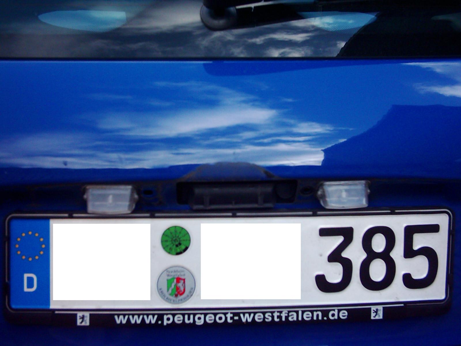

Die Stelle wo die neue Leiste hin kommt reinigen (wenn man schon mal drankommt...)

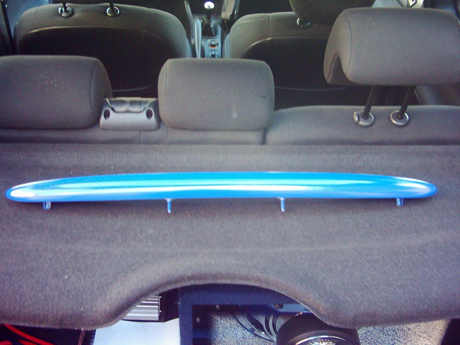

neue Leiste (Bild7) in umgekehrter Reihenfolge montieren (darauf achten das die Nummernschildbeleuchtung wieder richtig sitzt)
   Bild7  |

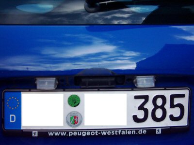

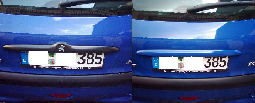

Bild8 ist ein vorher/nachher Bild für Unentschlossene :-)
   Bild8  |
