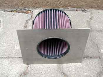

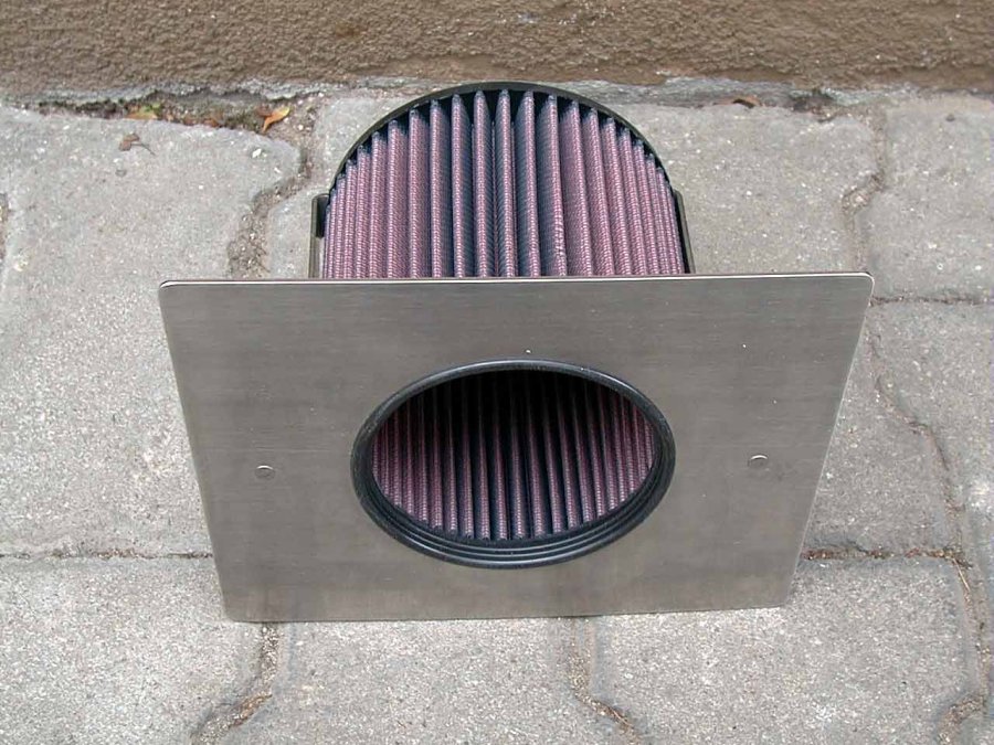

gutmann k&n luftfilter (106k)
gutmann k&n luftfilter (andere seite) (103k)

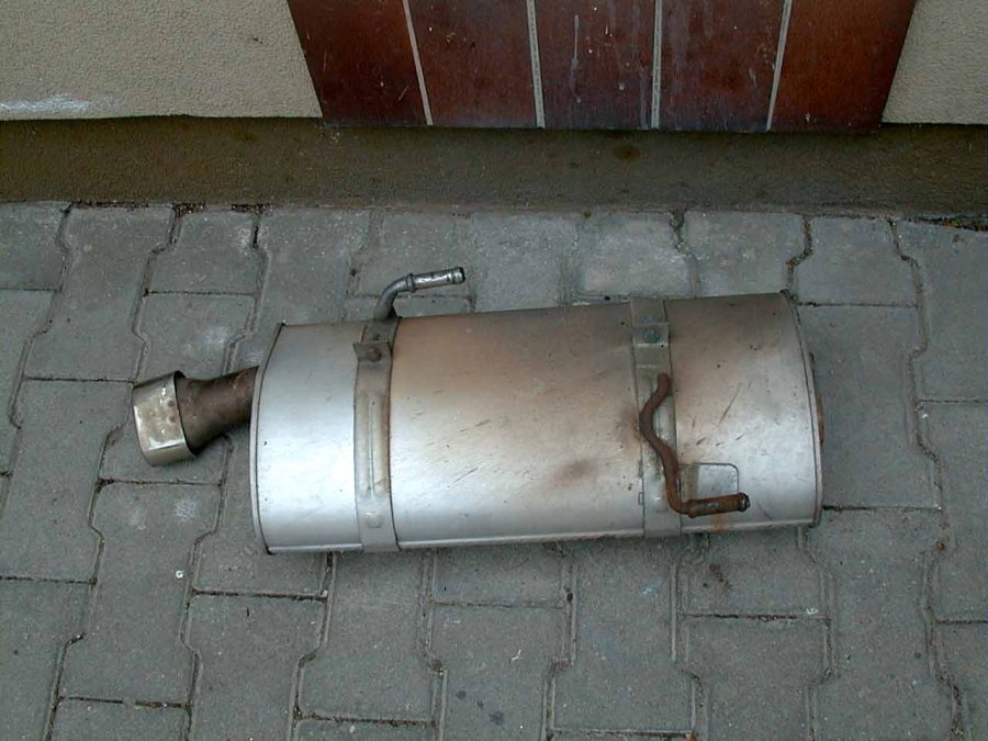

original endtopf (65k)
laufzeit: 23.000 km. hmmm - bereits der mittelendtopf hat schon rost an den schweißnähten. da muß demnächst was gemacht werden, sonst fault der bald ab.

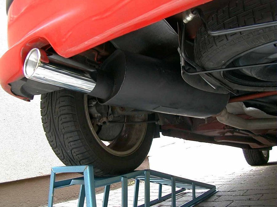

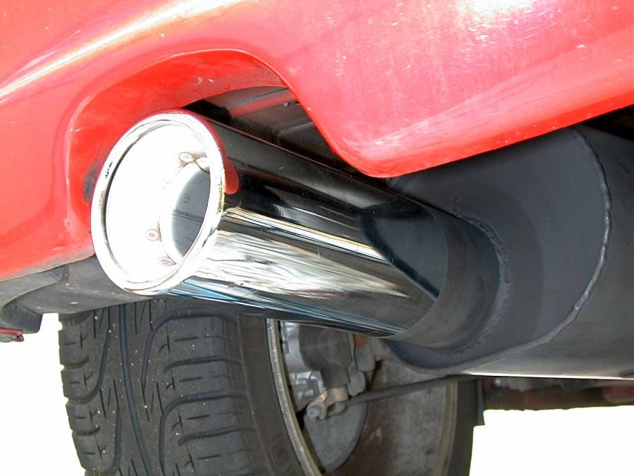

der neue, montiert (76k)

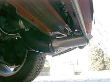

leider gab es keinen edelstahl topf (ärger), da die leute z.zt. bei gutmann die bude einrennen. dieser hier ist identisch, gleicher staudruck etc. nur eben nicht edelstahl. aber dafür ein wenig billiger.
der notrad korb hab ich eine bohrung (ber. vorhanden) höhergehängt, da sonst das gitter am topf anstieß. zu empfehlen: den korb vorher ausbauen. dann kriegt man den topf leichter rein.

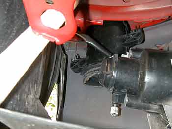

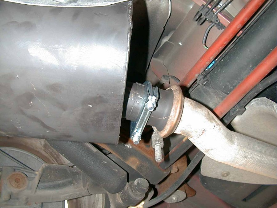

verbindung mit dem KAT (87k)
unter der silbernen schelle versteckt sich ein konischer blechtrichter zur verbindung mit dem aufgebördelten, französischen verbindungsunsinn. hebt zwar wie der teufel (auch wenn die schraube abfaulen sollte), aber montagemäßig das grauen schlechthin.

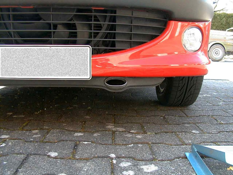

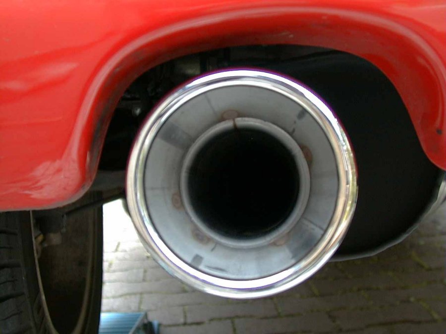

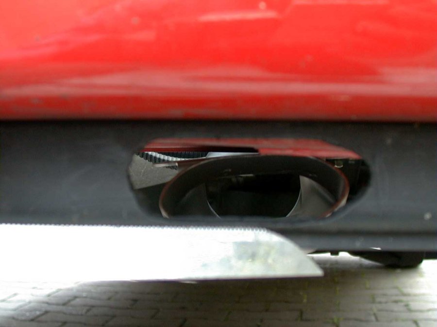

von hinten (leider unscharf) (51k)
...von der Seite (77k)
...und hört sich keinen deut anderster an, als der original-endtopf.

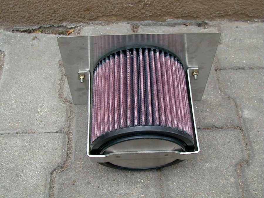

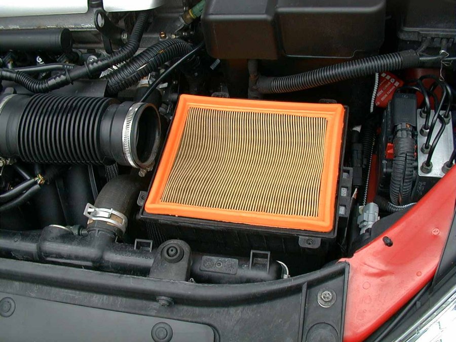

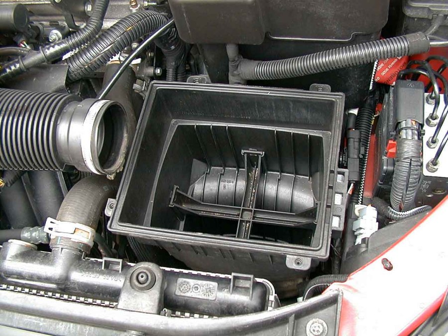

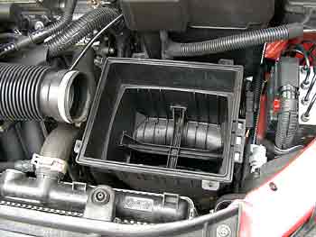

orischinohl luffi (122k)
...ausgebaut (104k)

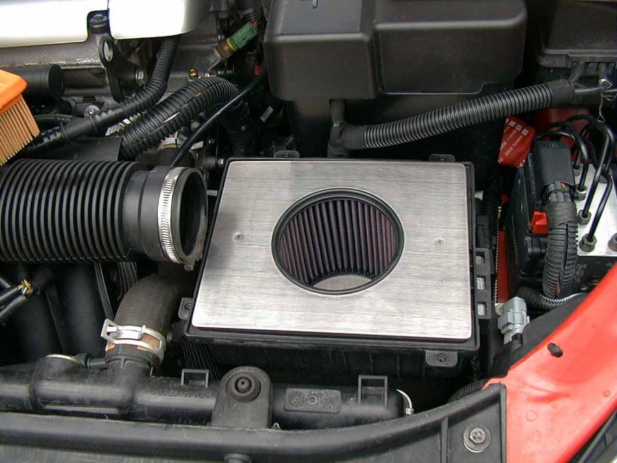

unten im kasten muß man eine 10mmm bohrung direkt neben dem schlaucheinlass machen. der gute herr bei gutmann meinte, daß dadurch der luffi garantiert trocken bliebe - im gegensatz zum original.
so siehts schon besser aus! (83k)

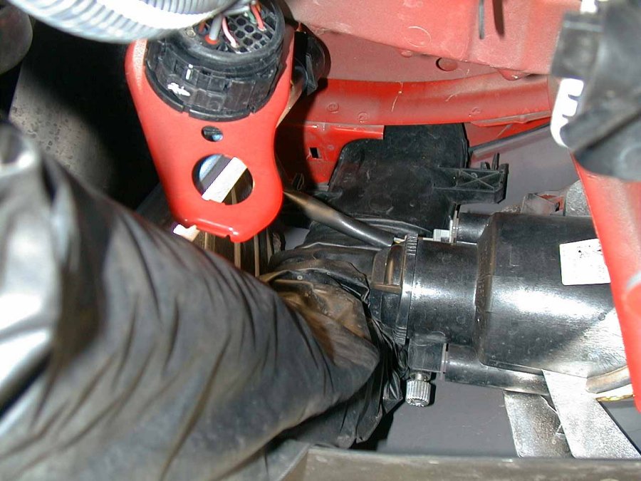

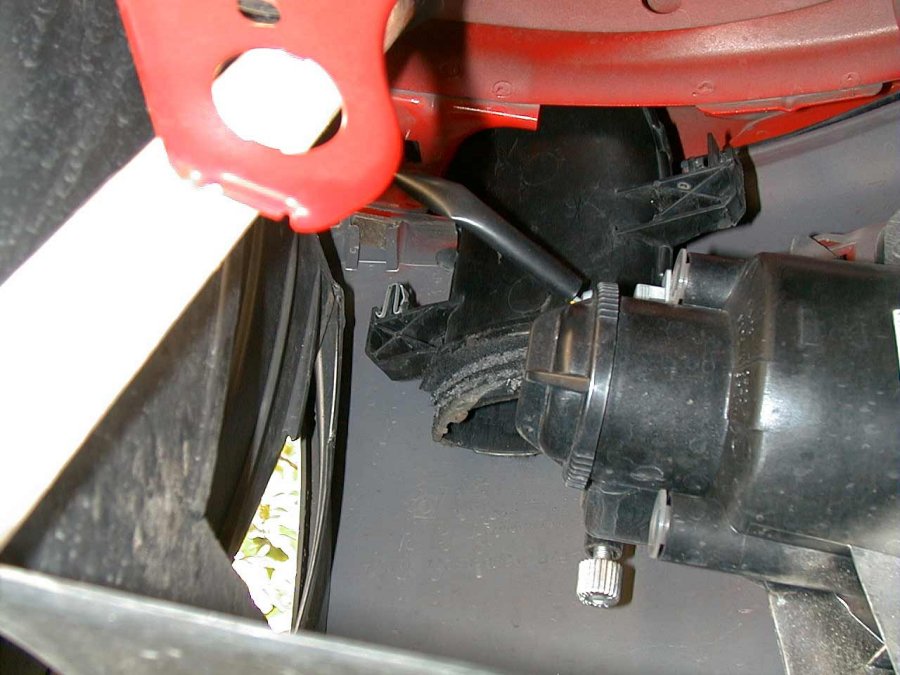

der vermaledeite ansaugschlauch (93k)

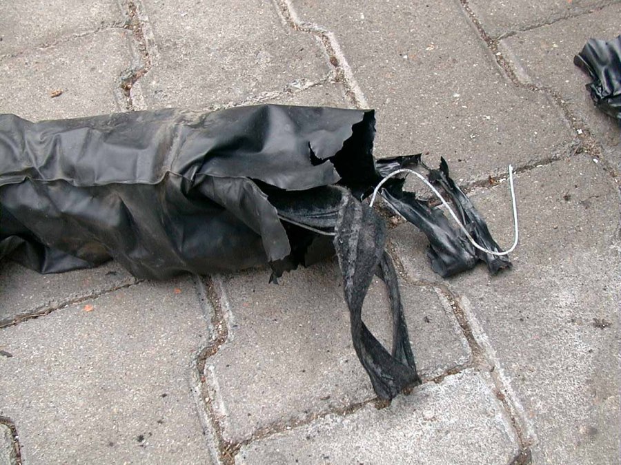

scheißding! unten nur gesteckt, aber im vorderen spoiler/kotflügel (natürlich wo man überhaupt nicht drankommt) voll verklebt und mit nylonschnüren im gewebe verstärkt. die schnüre waren gut 2mm dick und so stabil wie stahlseile. wollte natürlich den schlauch "erhalten" - griff aber nach 1 std. entnervtem kampf doch zum messer. man sieht, daß der luftschnorchel oben bereits aus der halterung geflutscht ist. da dieser jedoch noch gut 1 km um die ecke geht, bekommt man den nicht ohne größeren abbau der teile und nebelscheinwerfer raus.

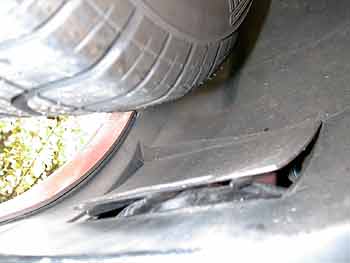

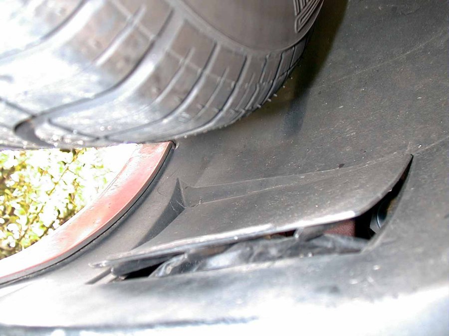

"griffluke" im radkasten (74k)
sehr praktisch: eine luke im radkasten - zum wechsel der nebelscheinwerfer-lampe und zum luftschlauch "töten".

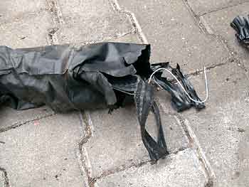

nach 1 std. "jagd" erledigt! (172k)
die trophäe kommt über den kamin!

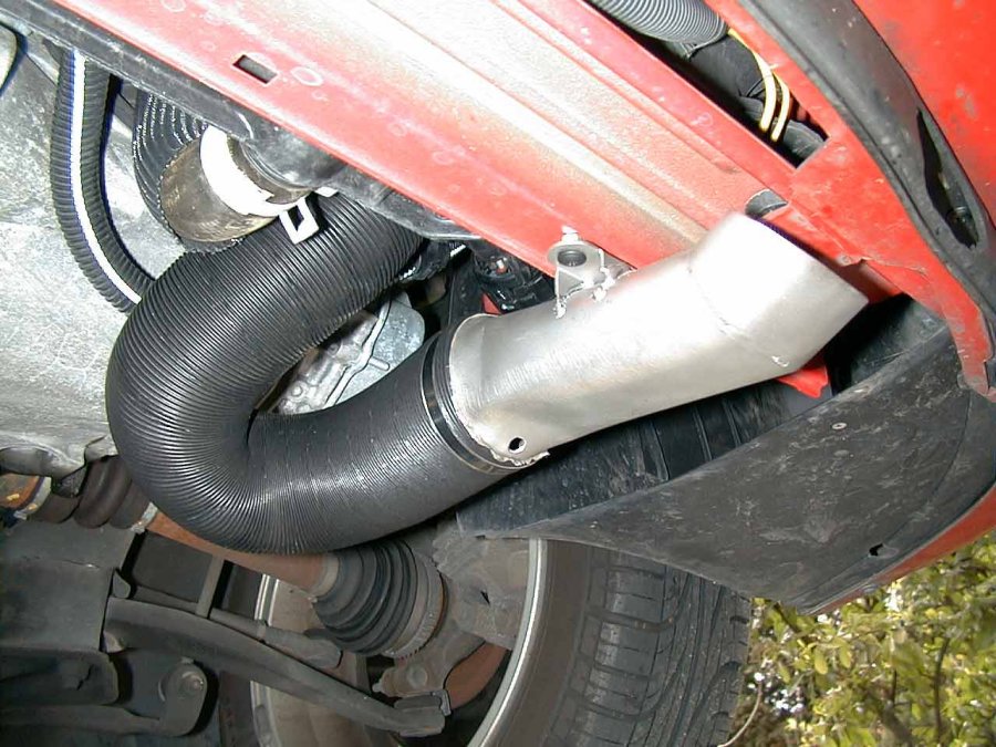

gutmann's bestes stück. der verkäufer erklärte mir voll stolz, daß der satz hauptsächlich seine leistung durch den kleinen knick vorne erhält. wahrscheinlich wird die ansaugluft verwirbelt und gelangt so schneller bzw. mit mehr druck durch den schlauch / in den motor.

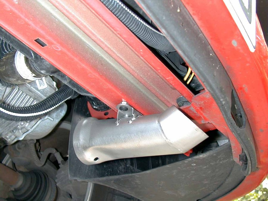

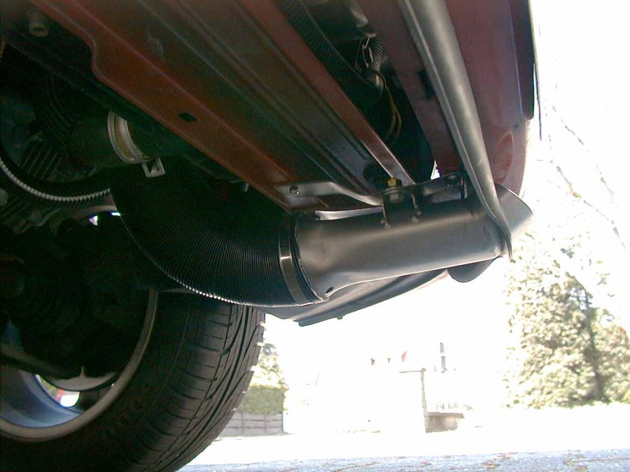

habe fertig! (93k)
die krümmung ging leider mit diesem schlauch nicht direkter - die kurve links ist das maximum, was der aluschlauch hergibt. noch mehr und er knickt.
et voila ! (104k) jetzt noch etwas nach vorne und perfekt!
ich finde, es hat sich gelohnt. nun muß man noch ein wenig mehr mit dem gas aufpassen...
...ausgebaut (104k)

habe fertig! (93k)
