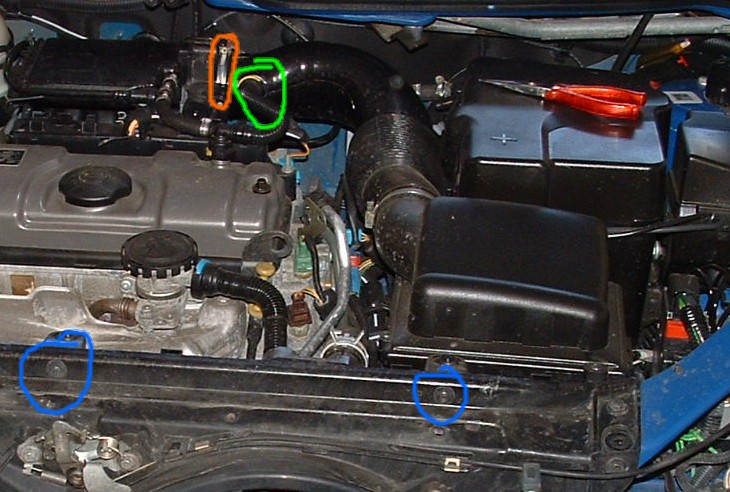

- Zunächst muss die Schelle am Ansaugtrakt gelöst und der Schlauch abgezogen werden (orange)
- Den kleinen Schlauch, der sich kurz davor befindet löst man durch Drücken des gelben Rings und Abziehen des Schlauchs selbst. (grün)

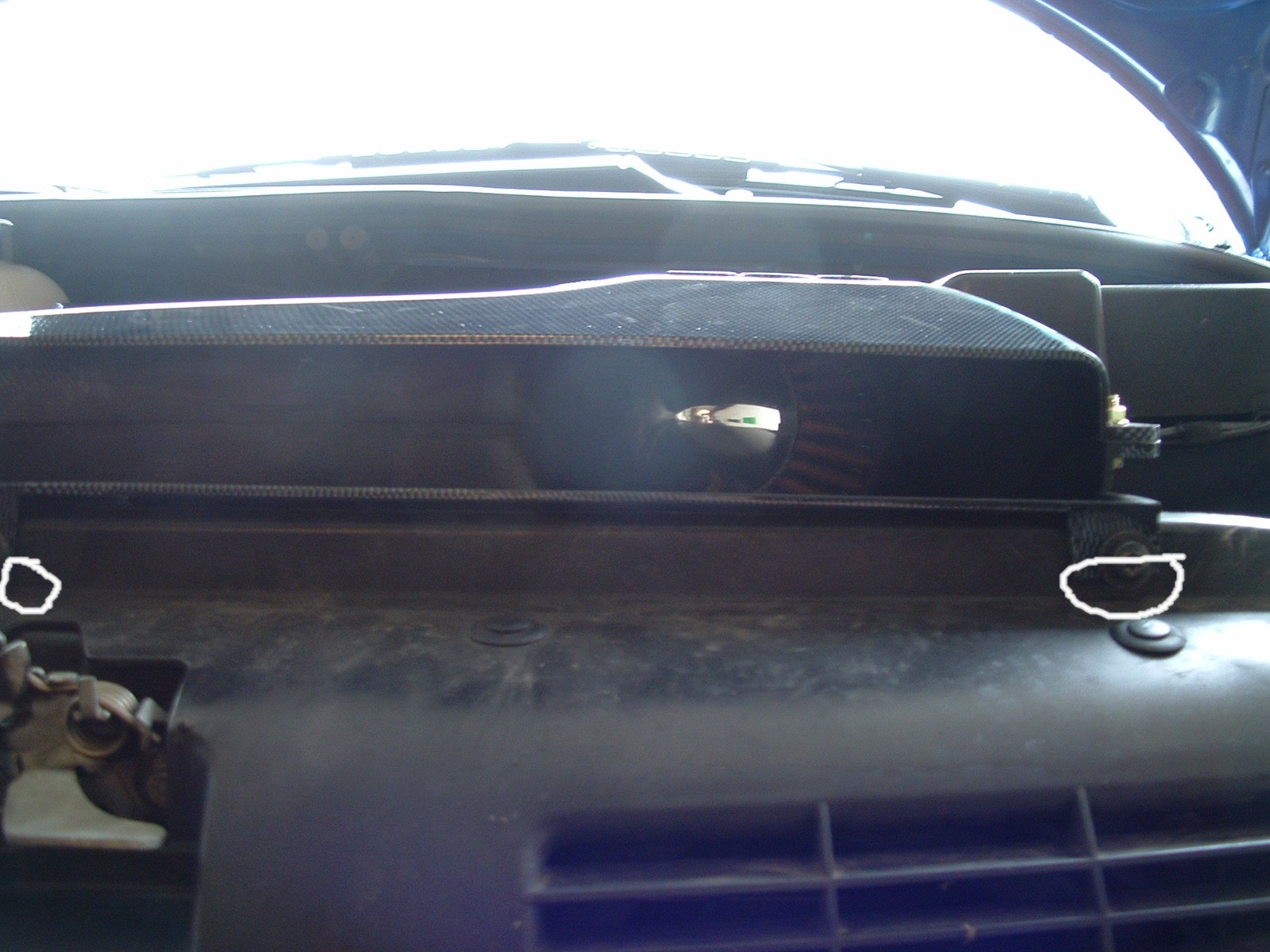

- Als nächstes löst man schon mal die Schrauben vorn vom Kühler, da dort dann die untere Schale der AirBox befestigt wird. (blau)

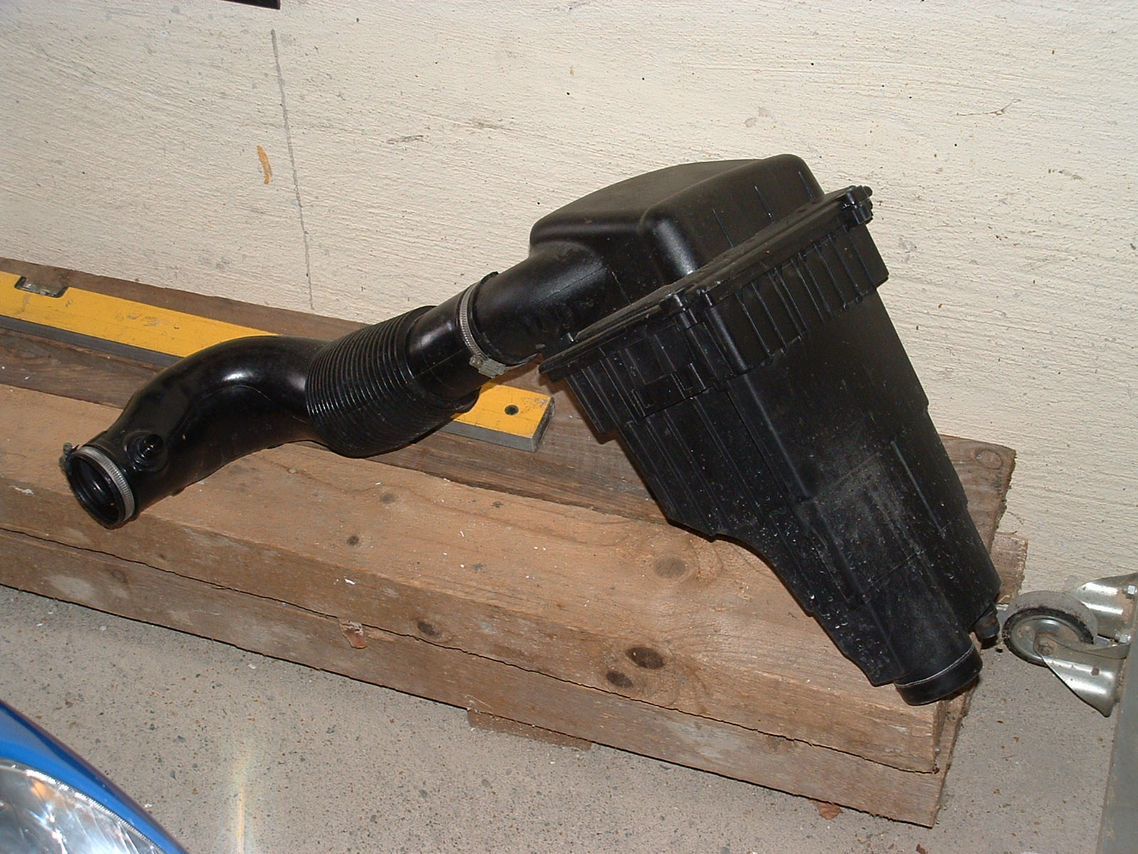

- Wenn wie beschrieben alles gelöst ist kann man den Luftfilterkasten samt Schlauch nach oben hinausziehen. Dieses sollte relativ leicht gehen, da er nicht besonders fest sitzt.

- Nun kann die untere Schale an die Kühlerschrauben angeschraubt werden.

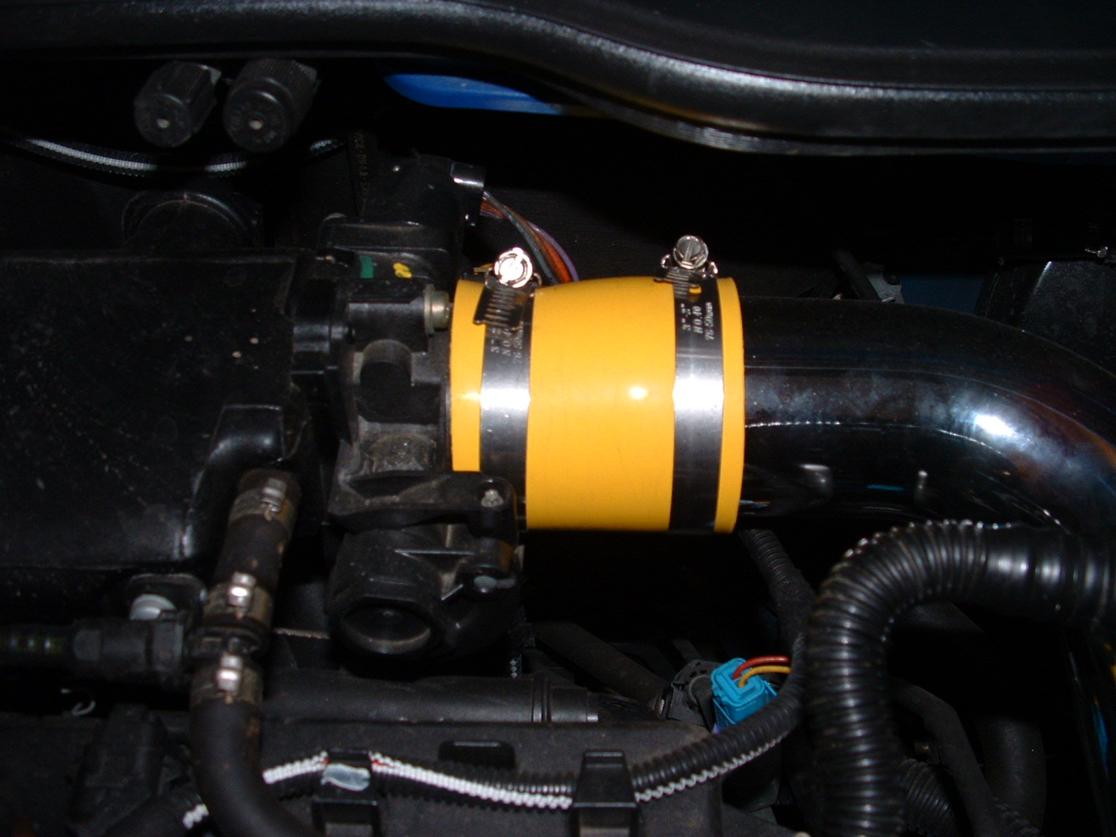

- Nun kann man die gelbe Gummimanschette mit einer weiteren Schelle an dem kurzen Ende des Rohres befestigen.

- Jetzt wird das Rohr mit dem Filter in die untere Schale gelegt und mit der 3. Schelle die gelbe Manschette am Ansaugtrakt des Motors befestigt.

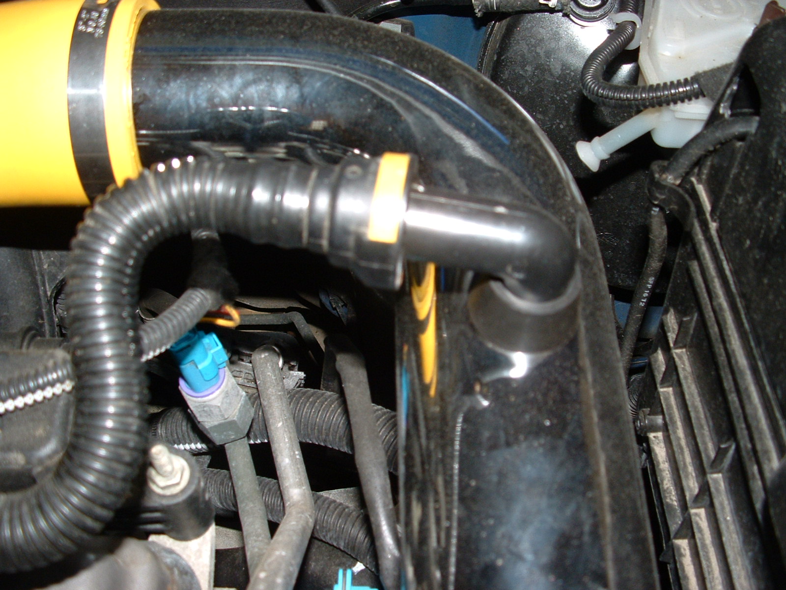

- Wenn alles passt (was es sollte) steckt man jetzt den kleinen Schlauch wieder an das neue Rohr. Dazu dreht man sich das kleine Rohr am Ansaugrohr so hin, dass der Schlauch gut drauf passt. Man drückt also wieder den gelben Ring am „Stecker“ runter und schiebt den Schlauch auf das kleine Rohr. Dabei sollte man dann ein leises Klicken hören, wenn es eingerastet ist.

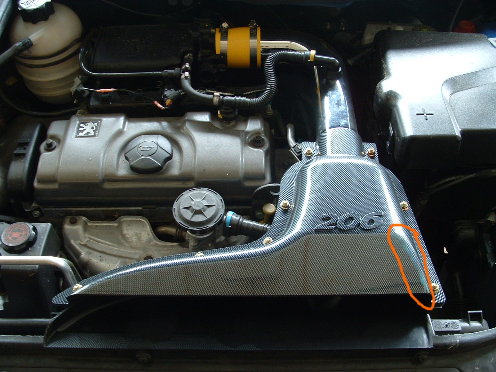

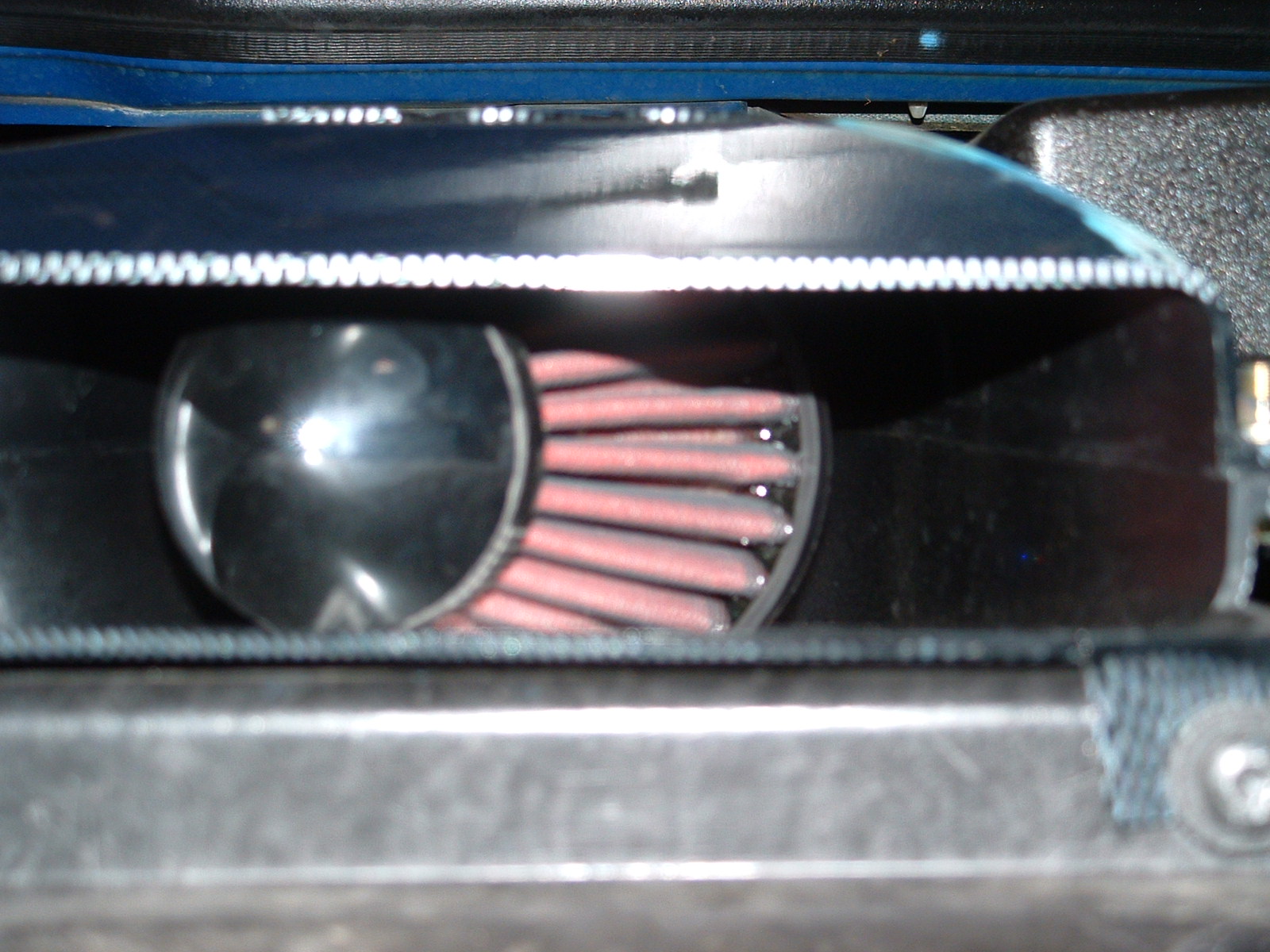

- Ist jetzt alles so gemacht, wie ich’s beschrieben hab, sollte es so aussehen wie auf diesem Bild:
!!! Möglicherweise hat die Box nach dem Einbau Kontakt mit der Motorhaube, wodurch sich leichte Kratzspuren auf der Box ergeben (siehe letztes Bild, orangener Kreis) !!!
