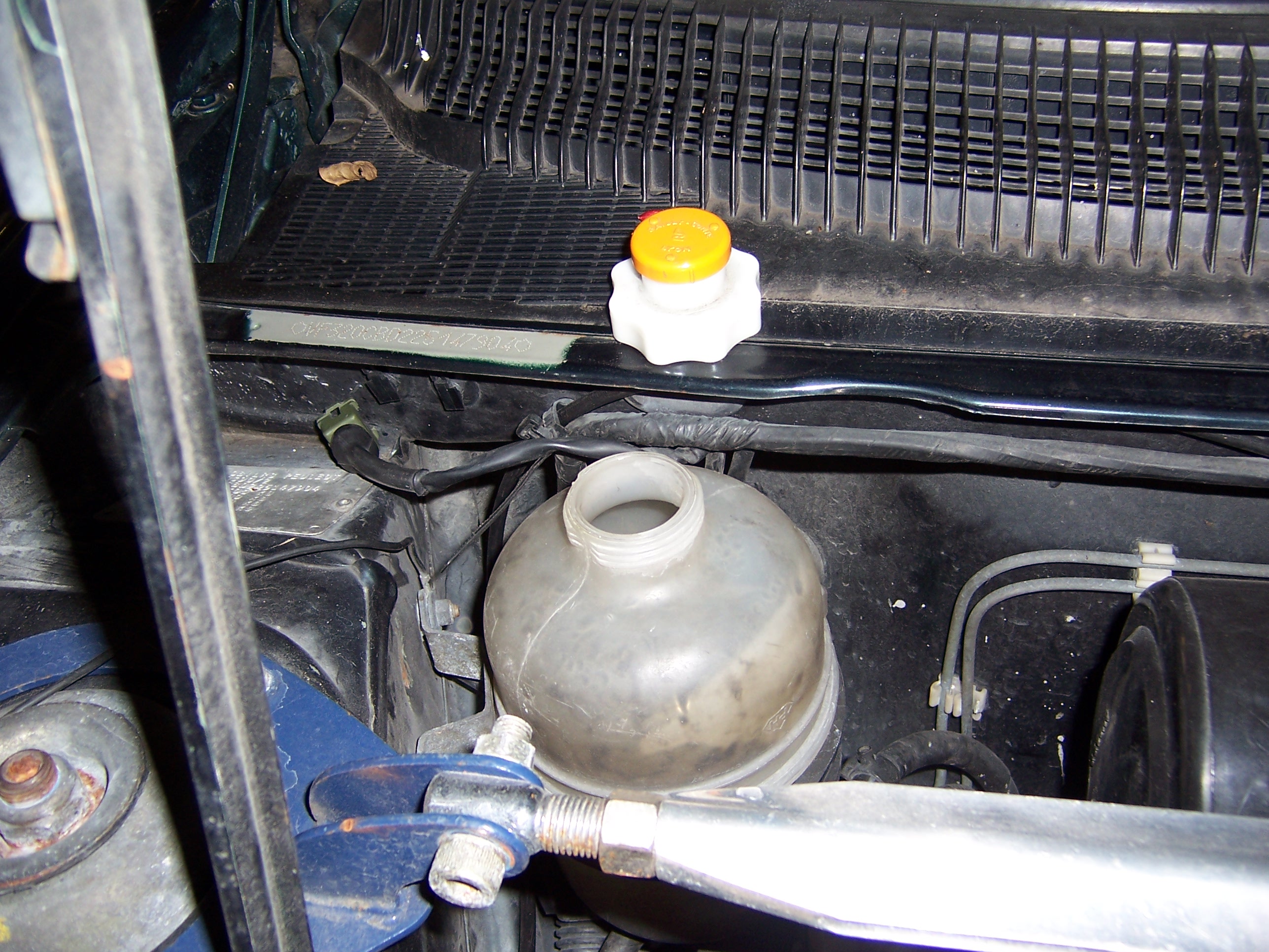

Als erstes muß das alte Kühlwasser abgelassen werden. Dazu den Ausgleichsbehälter öffnen

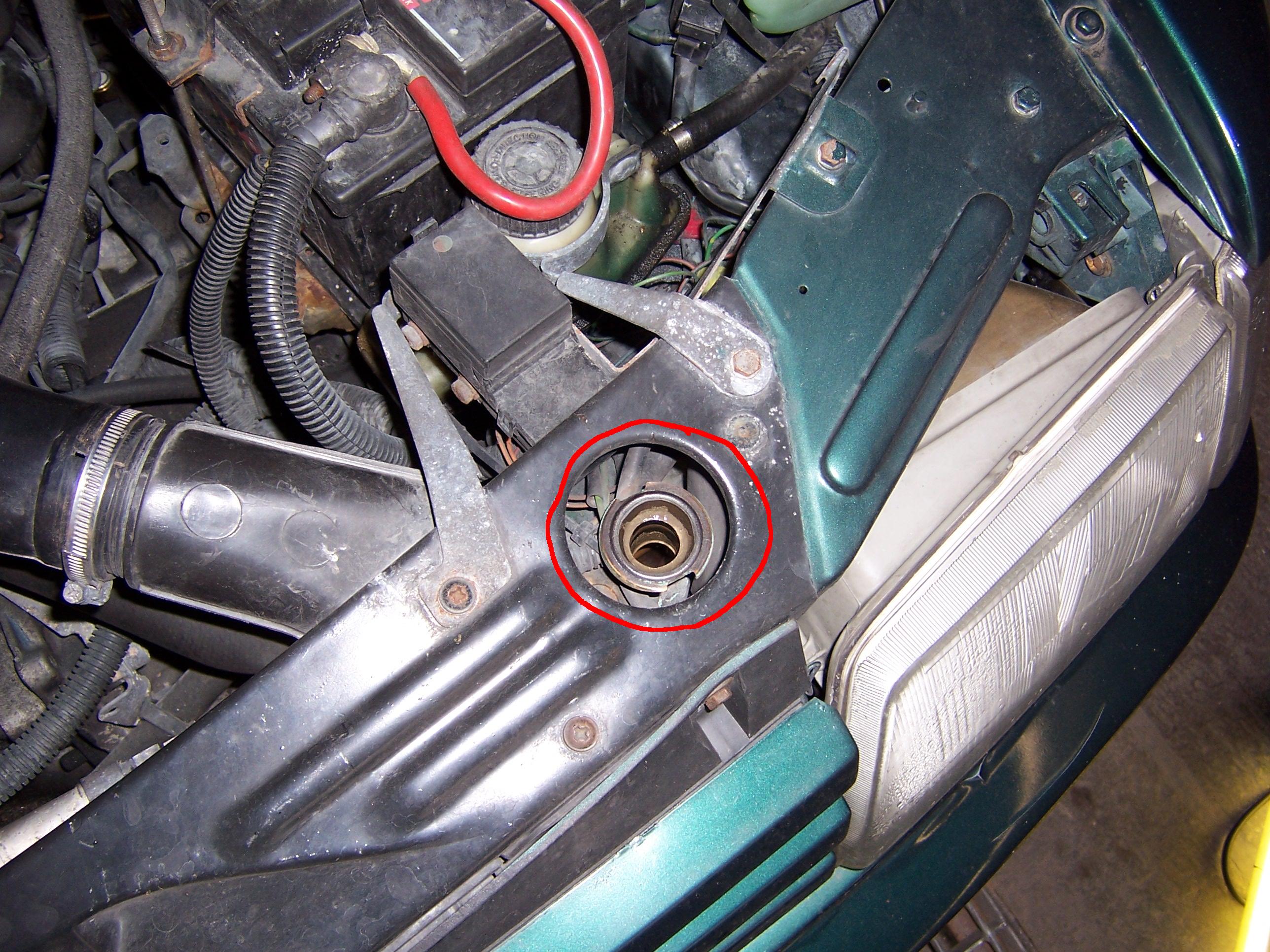

Nun muß erstmal das Haubenschloß entfernt werden

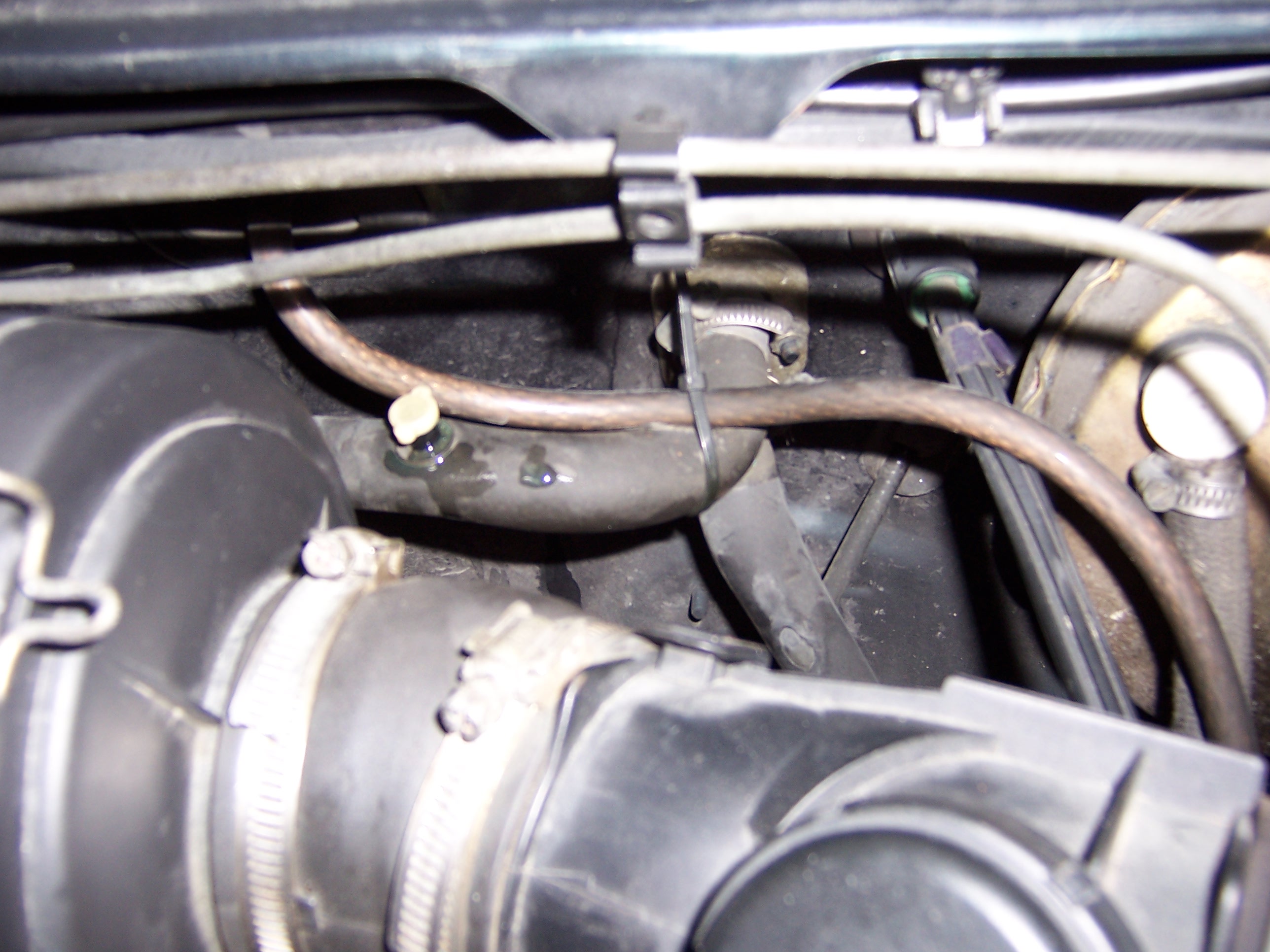

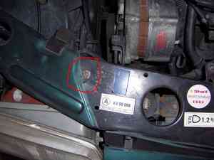

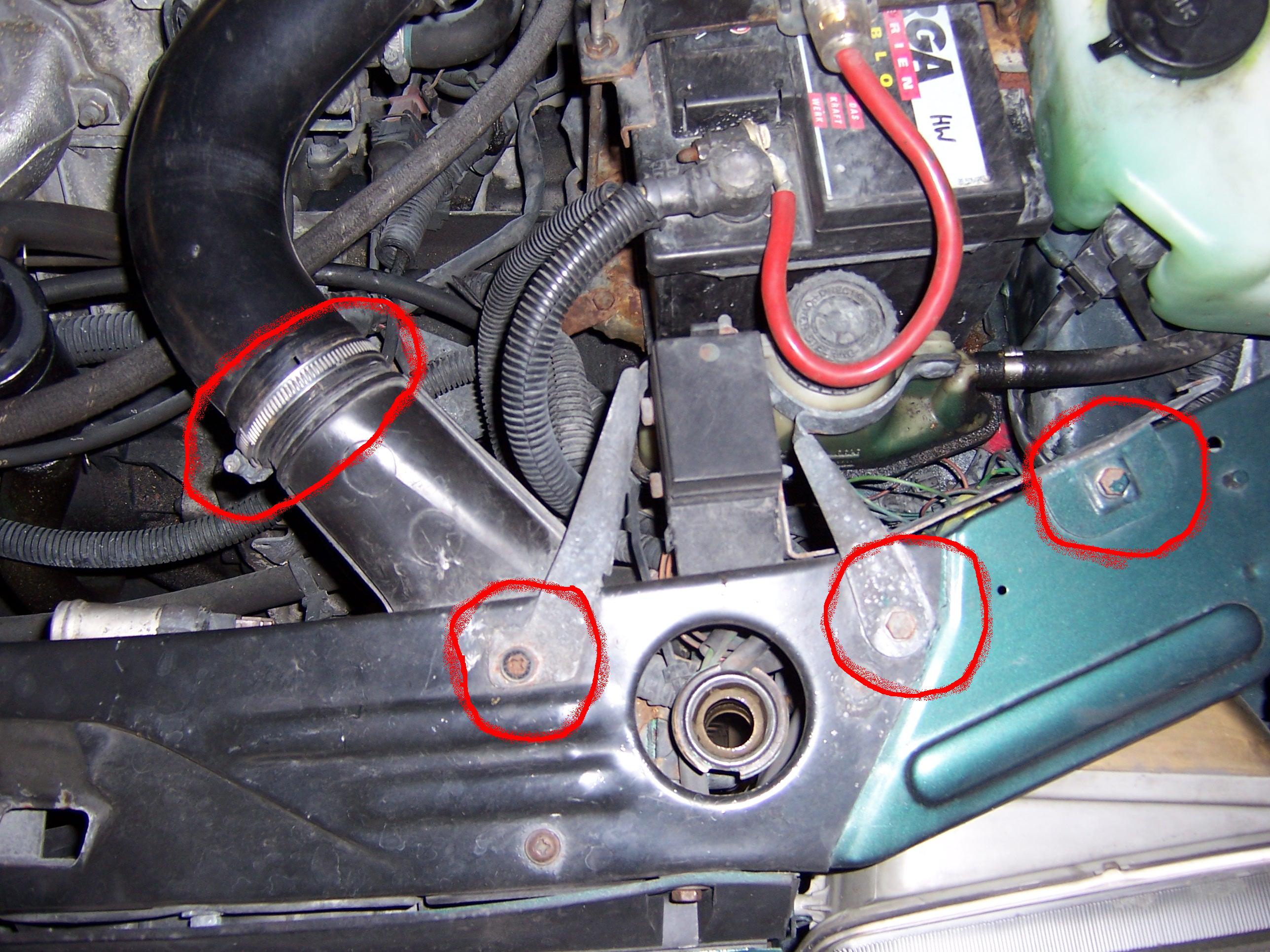

Jetzt die Schlauchschelle und die folgenden Schrauben auf der linken seite öffnen

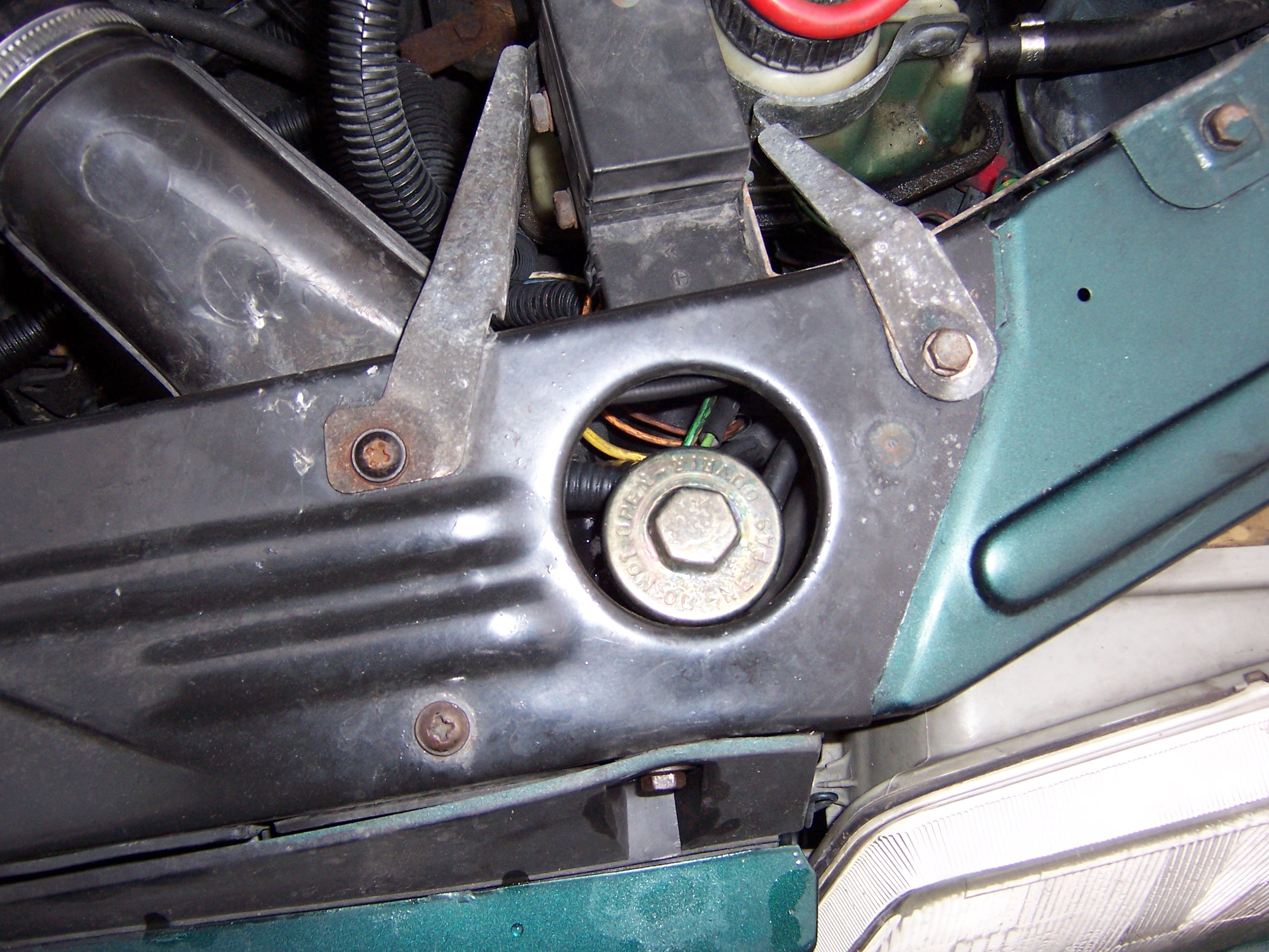

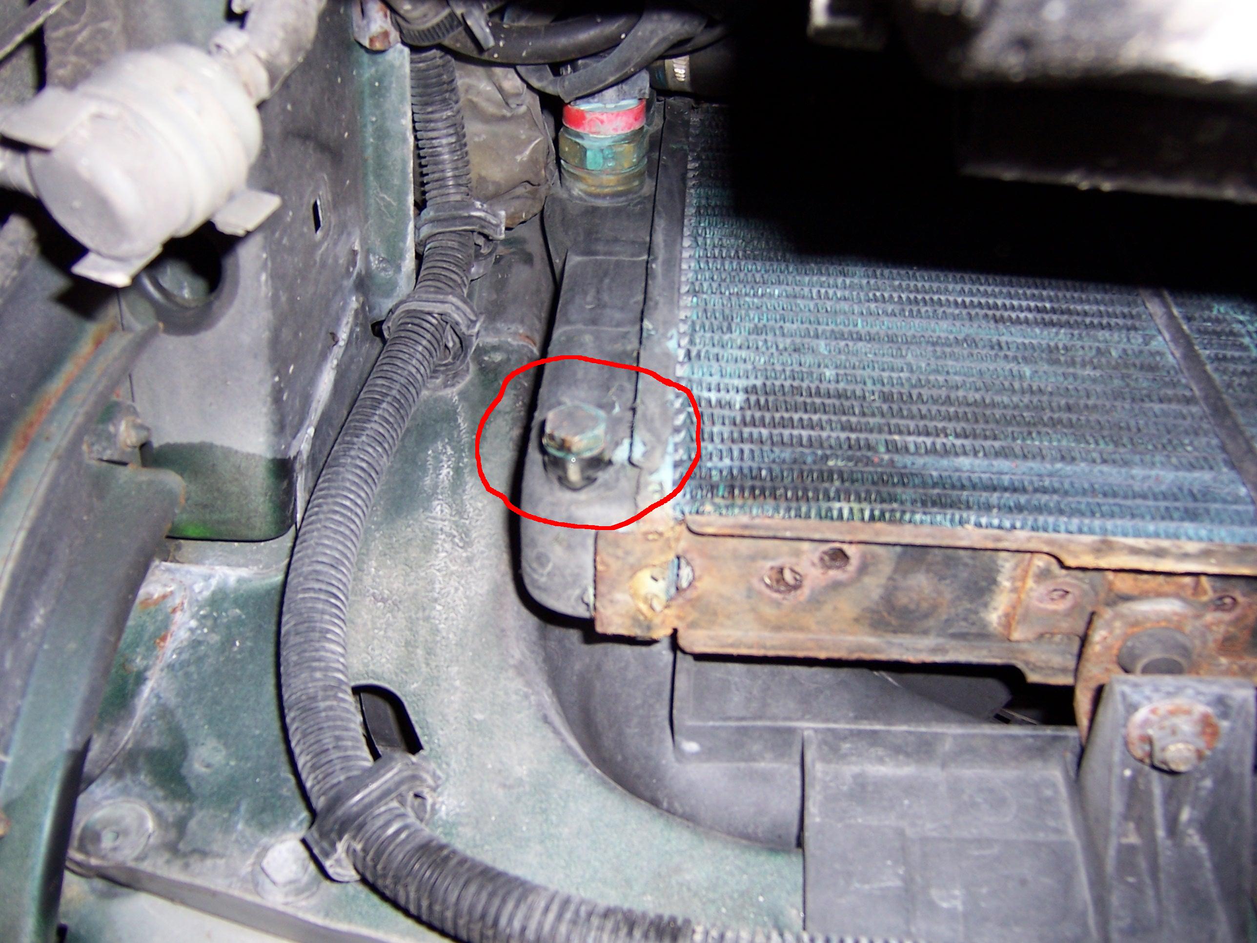

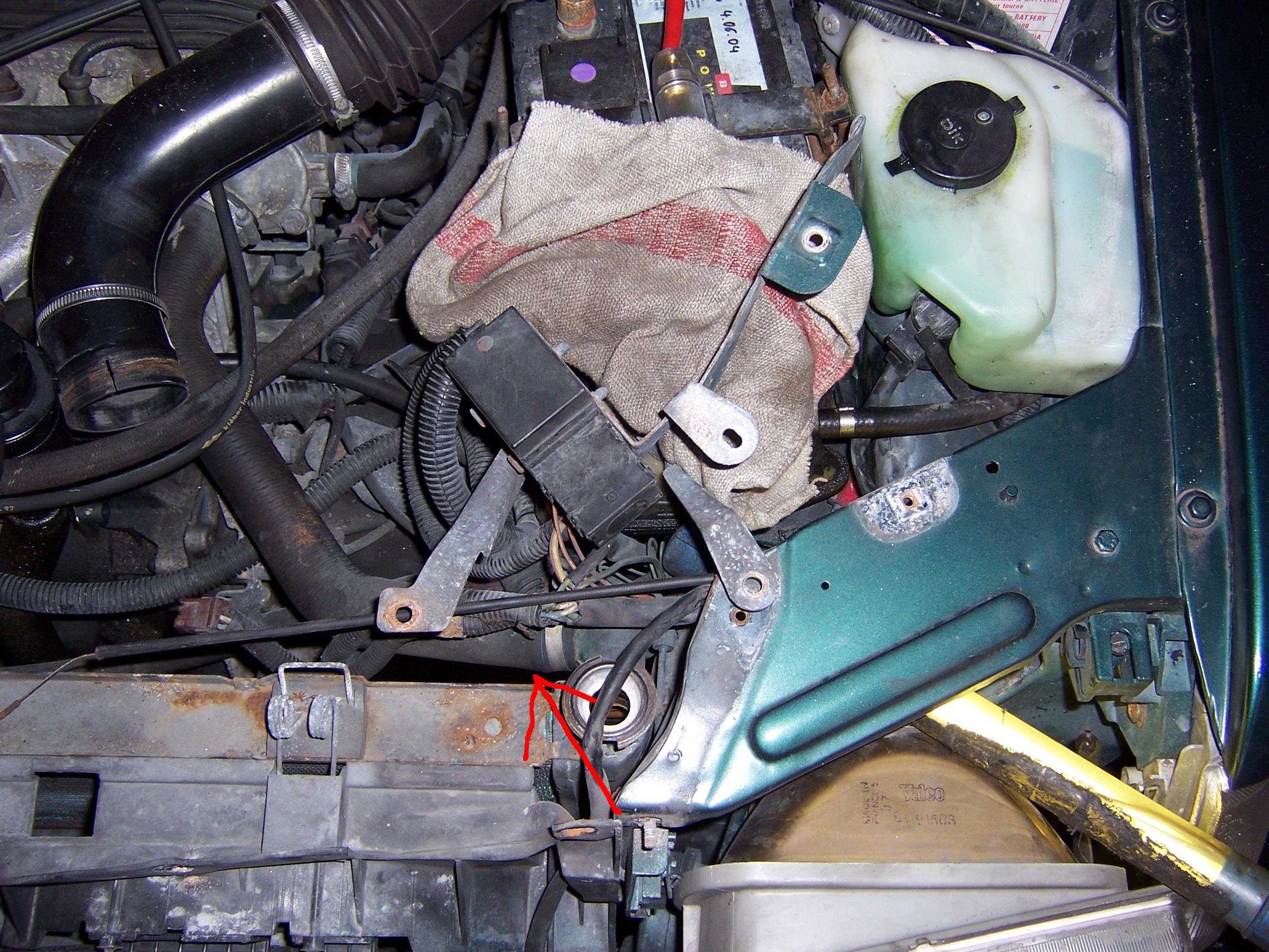

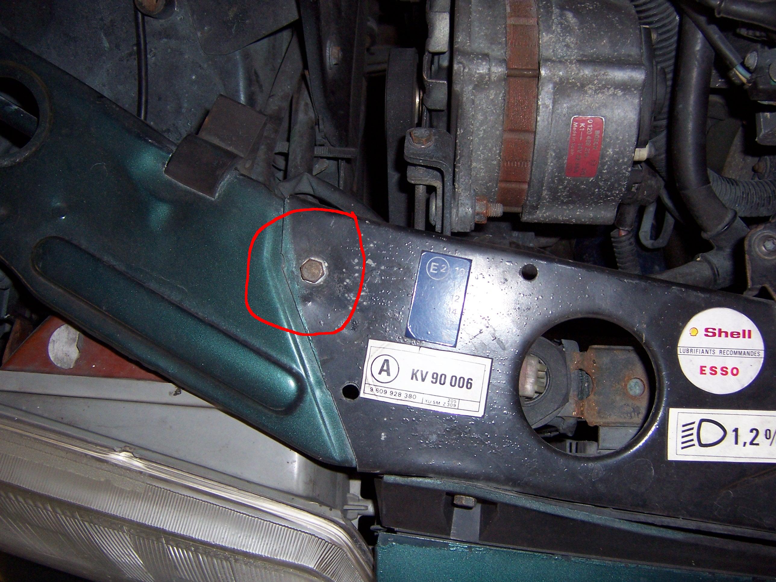

Jetzt die Schraube auf der rechten seite öffnen

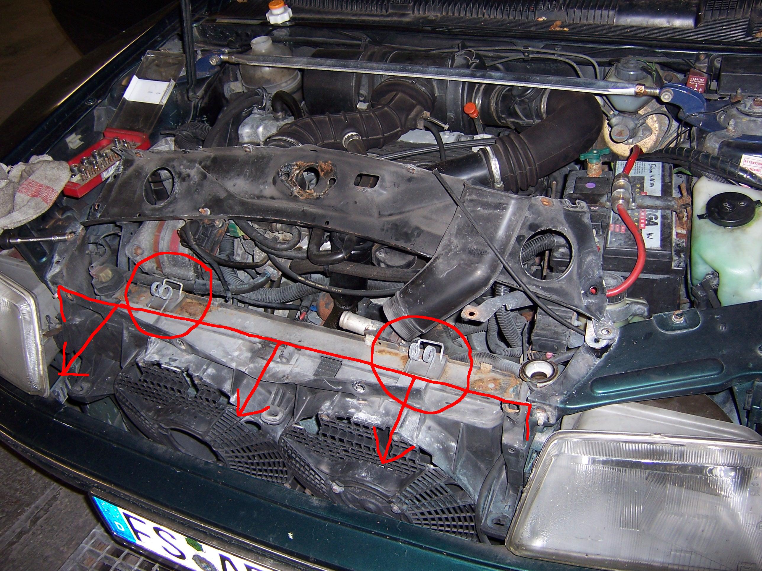

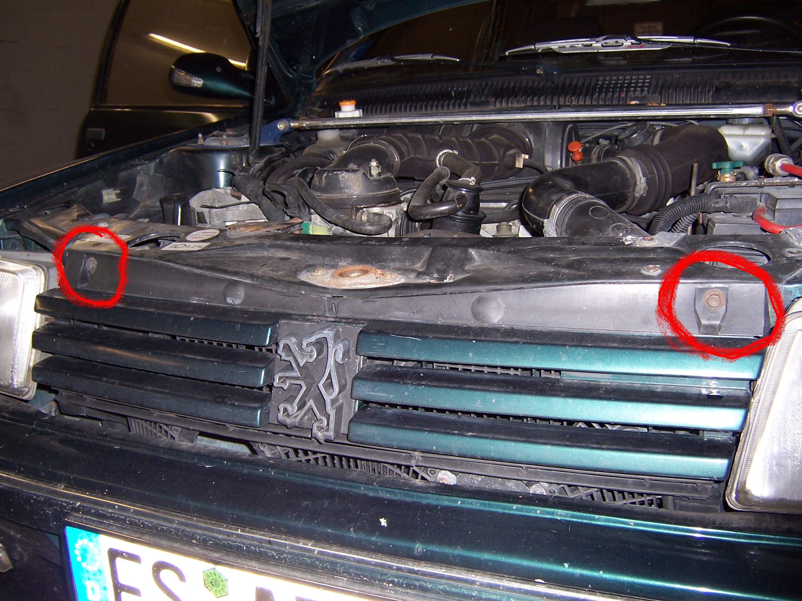

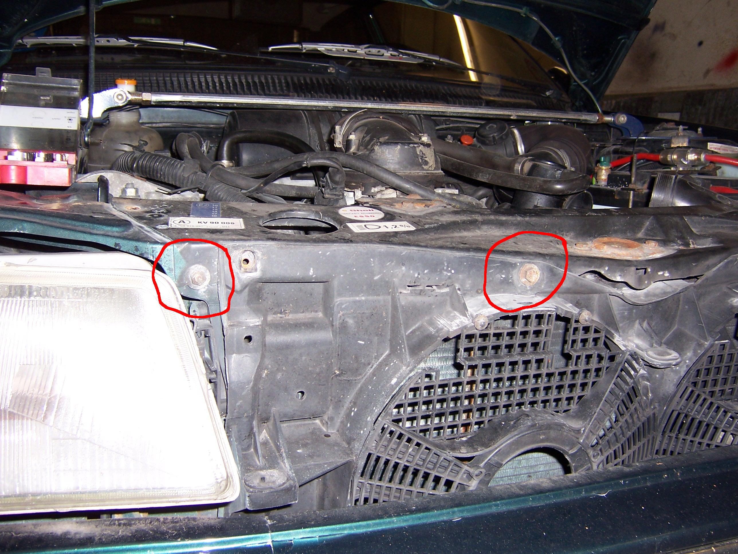

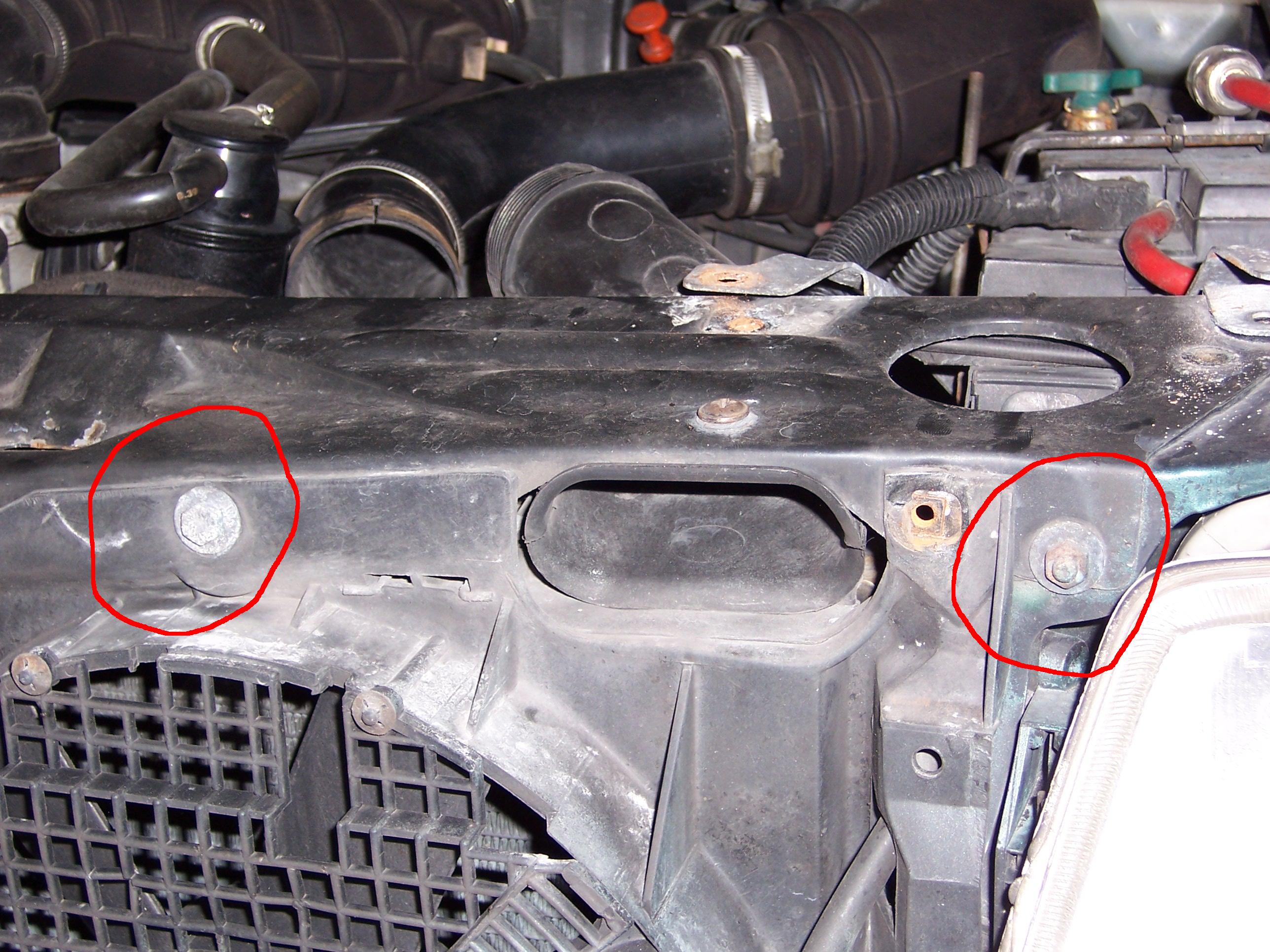

Nun von vorn volgende Schrauben lösen
Den oberen Querträger jetzt abnehmen und weglegen

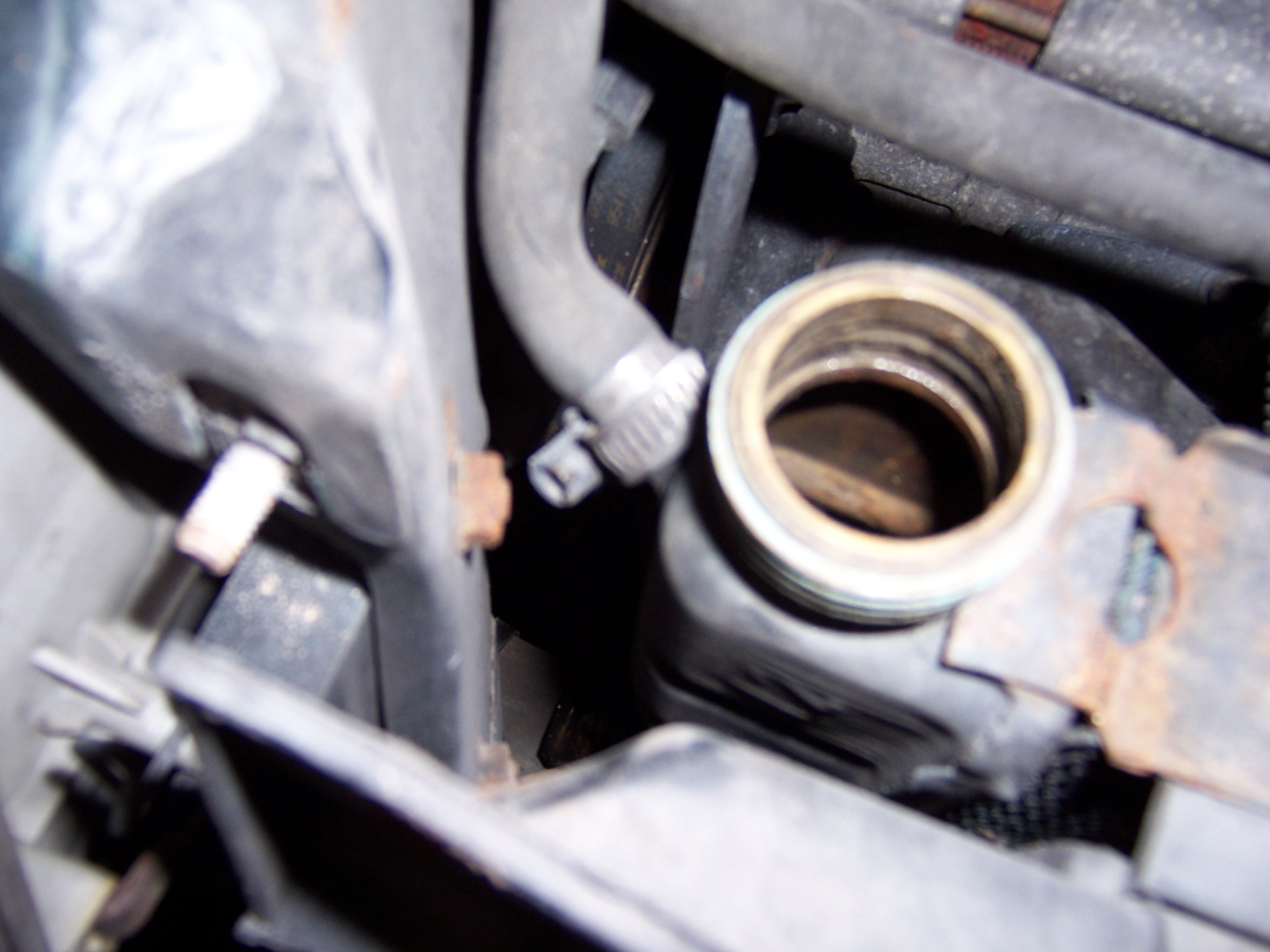

Jetzt den Stecker vom Kühlmittelsstandsgeber lösen und den Geber herrausschrauben

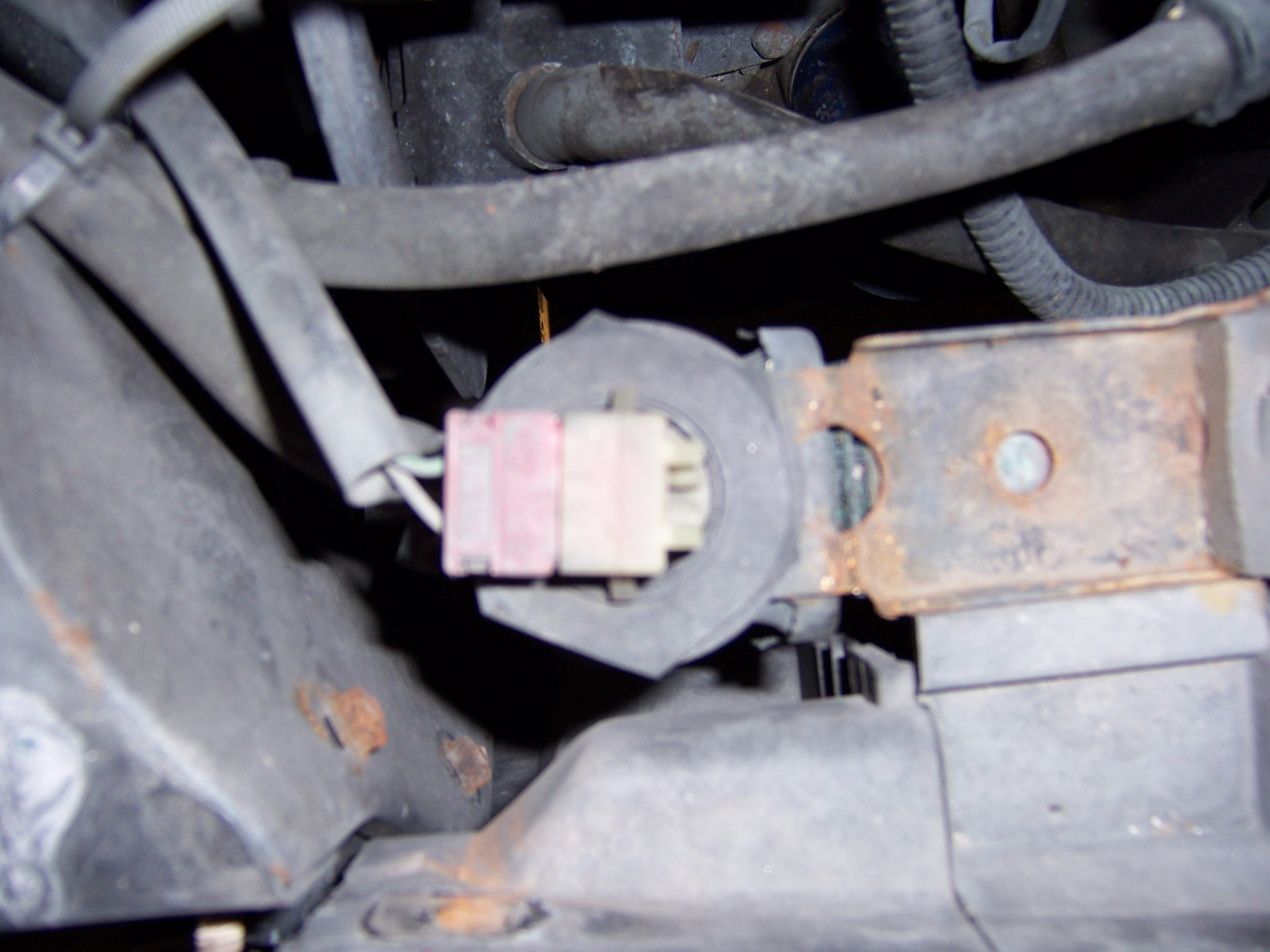

Den Stecker vom Geber fürn Lüfter lösen und ausbauen

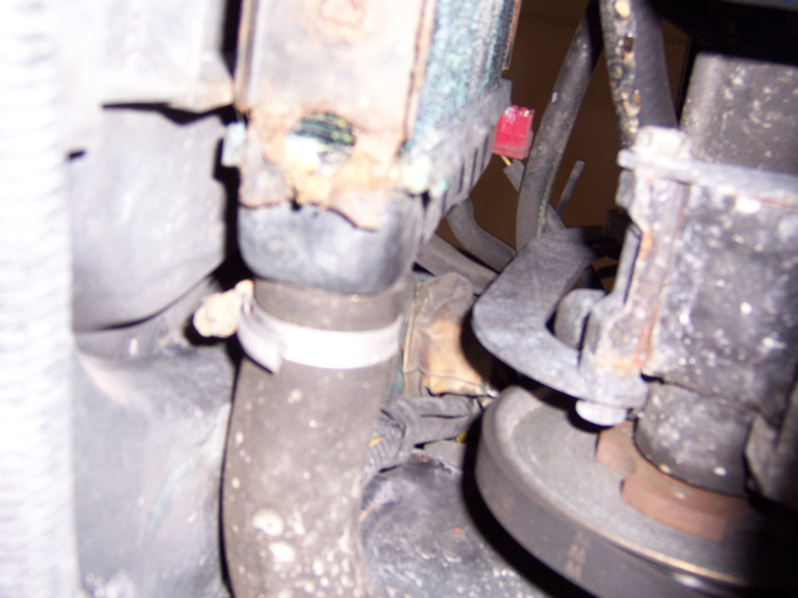

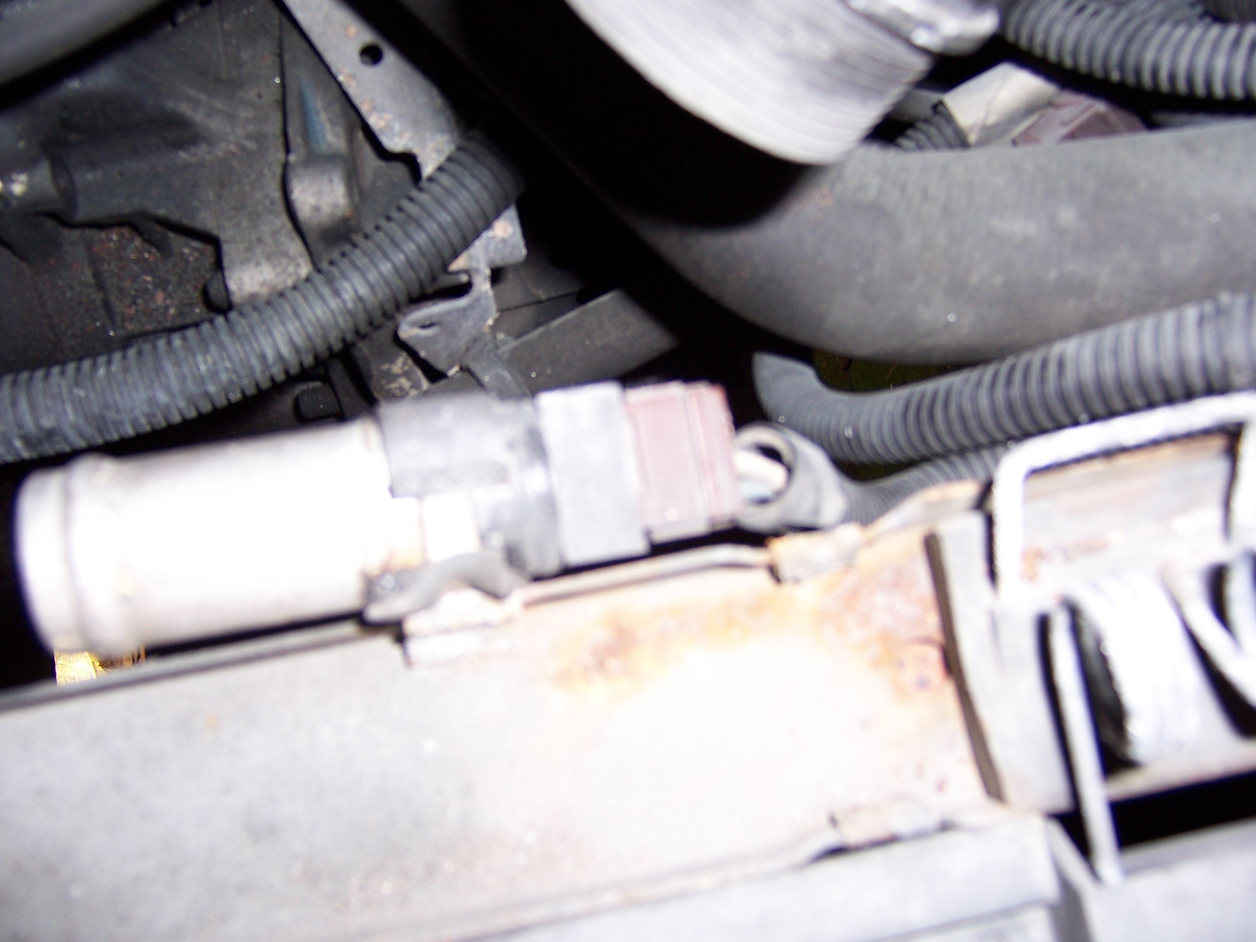

Jetzt den Schläuche vom Kühler entfernen und unter dem Schlauch noch den stecker vom Geber lösen
Die Schläuche noch lösen
Nun die Halteklammern anhebeln und erstmal die Gummiführung da drunter entfernen. Nun beide Halteklammern gleichzeitig anheben und den Kunstoffträger für die Kühlerlüfter nach vorn hin weg klappen

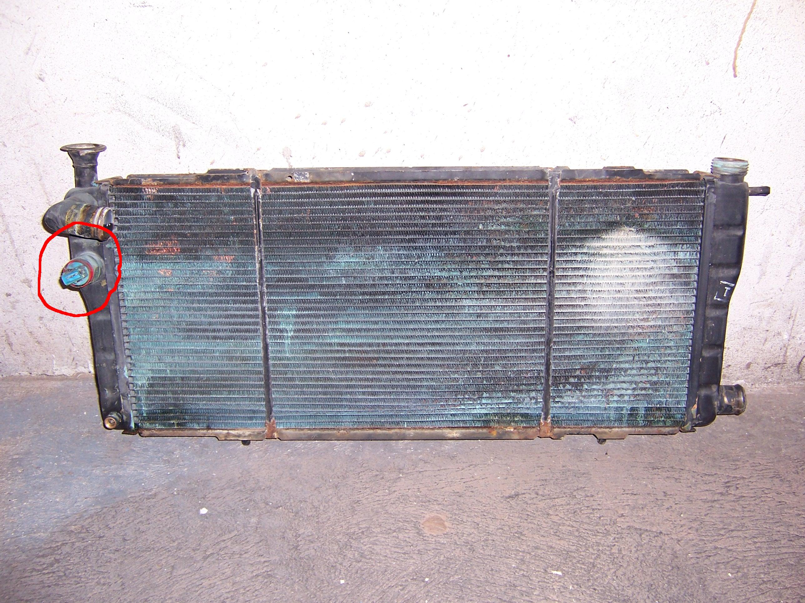

Beim ausgebauten Kühler nun noch den Fühler ausbauen und der alte Kühler kann weg
Diesen dann auch gleich wieder an den neuen Kühler anschrauben. Neuen Kupferring nicht vergessen!

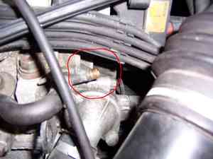

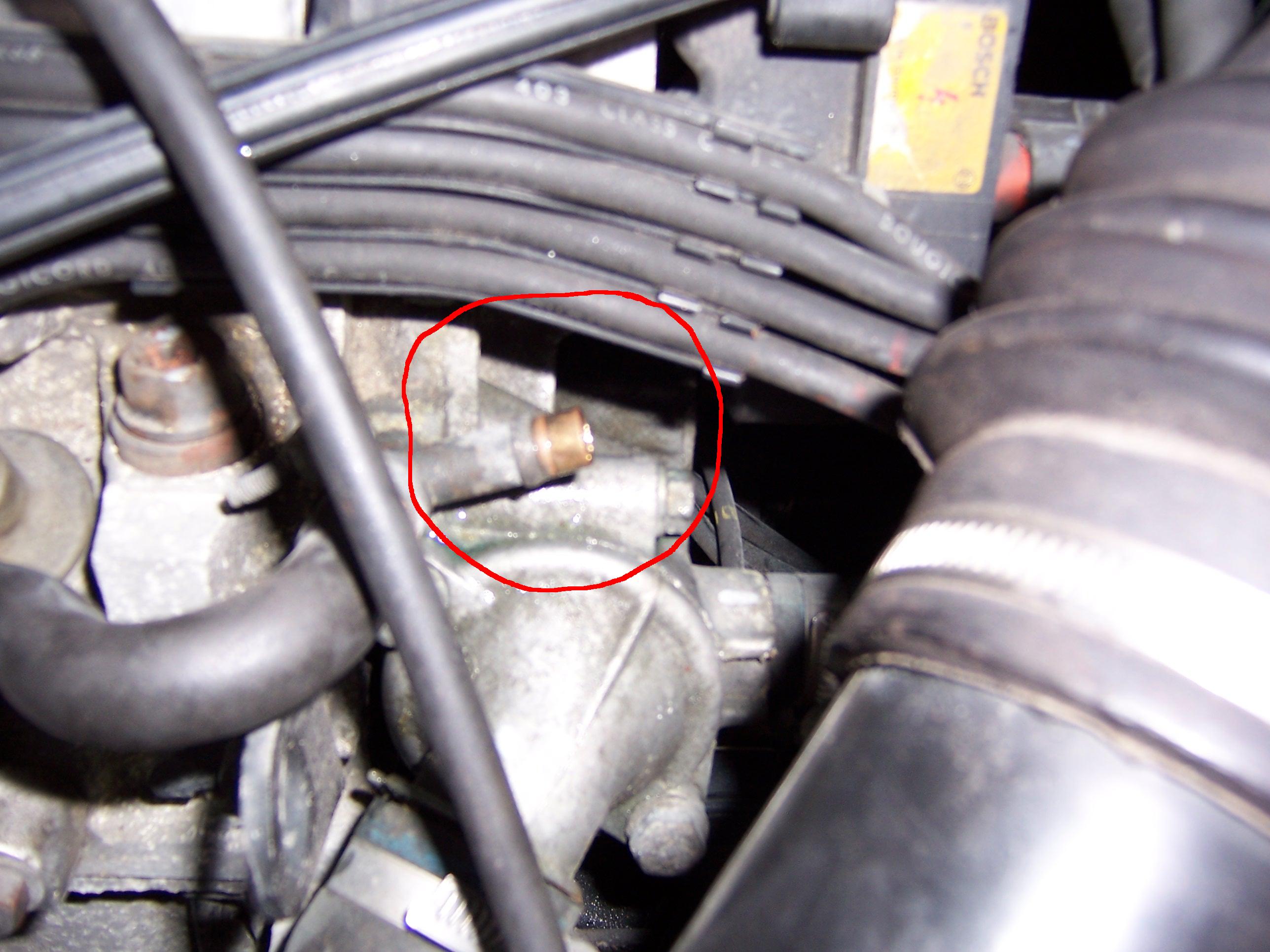

Kühlwasser im Ausgleichsbehälter Kontrolieren und die Entlüftungsschraube am Thermostat lösen bis Kühlwasser blasenfrei austritt.
