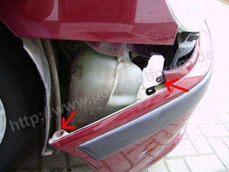

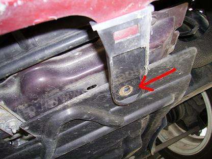

        An der Unterseite der Front sind glaube ca. 4 solcher Haken, die losgeschraubt werden m?ssen.
Rechts und Links neben dem Logo sind jeweils 1 Klip. Desweiteren noch direkt hinter dem Logo!!! Sehr schlecht erkennbar!!! Sind die Stellen lose, einfach nach vorne ziehen.

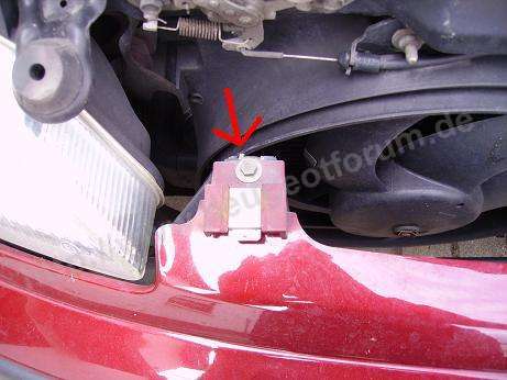

        Am Ende des Blinkers ist jeweils 1 Gumminupf ;). Dieser muss leicht gedreht werden. Am besten von untenher greifbar.

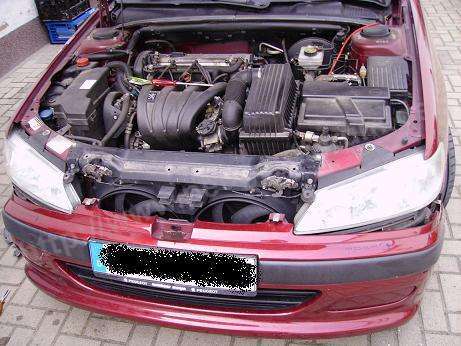

        Ansicht ohne den Logoteil
