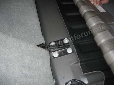

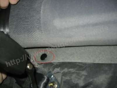

Zum Ausbau der R?ckbank klappt diese nach vorne. Links und rechts neben den T?ren befinden sich zwei Plastikklappen, die die ?u?eren Schrauben verdecken (Bild 1).

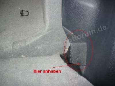

Diese m??t ihr vorne anheben und ?ffnen, damit ihr zur R?ckbankbefestigung kommt

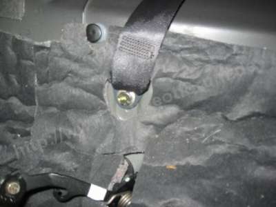

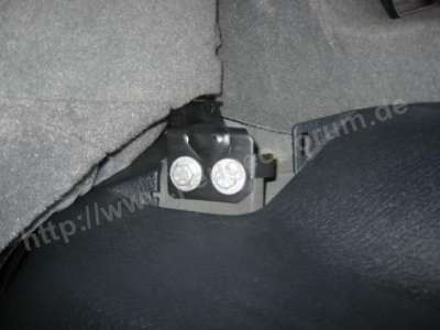

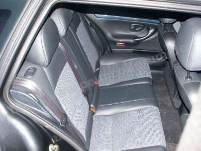

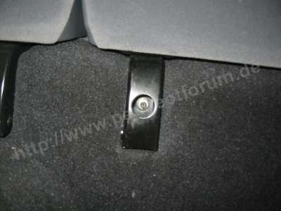

(Bild 2). Danach m??t ihr den Kofferraumteppich, welcher mit Plastiksteckern befestigt ist (Bild 3) anheben, damit ihr zu den mittleren 4 Schrauben (Bild 4) kommt. Dann l?st noch die Verankerung des Mittelgurtes (Bild 5). Am einfachsten k?nnt ihr dies alles machen wenn ihr im Kofferraum kniet. Dann klappt ihr die Sitzfl?che zur?ck und l?st die Schrauben an der Vorderseite (Bild 6)
