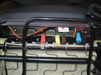

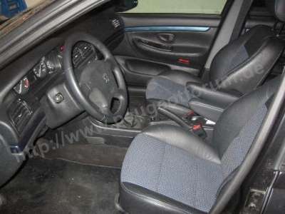

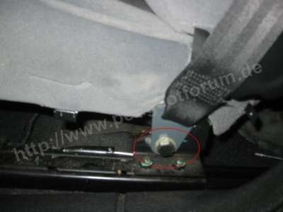

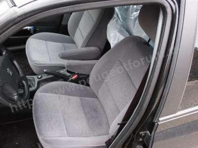

Beim Tausch der vorderen Sitze (Bild 1) ist zu beachten, dass zuallererst die Steck-verbindungen der Seitenairbags gel?st werden. Diese sind von der Vorderseite des Sitzes zug?nglich. Es sind insgesamt 5 Stecker mit den Farben rot, gelb, braun, blau und nochmals braun (Bild 2). Dann nehmt die Seitenverkleidung der Sitze ab (Bild 3). Jetzt sind nur noch die 4 Schrauben die den Sitz mit der Karosserie verbinden (Bild 4) und der Sicherheitsgurt zu l?sen (Bild 5).
