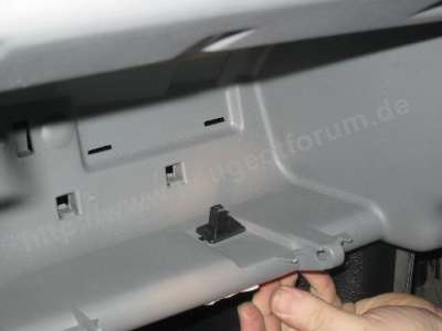

Der Ausbau des alten Handschuhfaches ist einfacher wenn man die T?rdichtung lockert und ein wenig abzieht. Um das Fach zu entfernen muss man die beiden wei?en Stifte herausziehen (Bild 1). Der Teil dahinter ist mit 5 Schrauben befestigt (Bild 2).

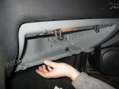

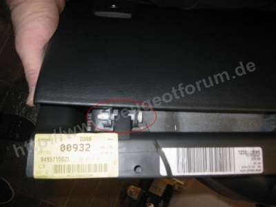

Achtung: Bevor ihr den Teil entfernt (Bild 4) m??t ihr den Schalter f?r das Licht abstecken (Bild 3).
Eventuell m??t ihr an das neue Fach den Schallschutz montieren. Dieser ist mit mehreren Plastiksteckern befestigt.
