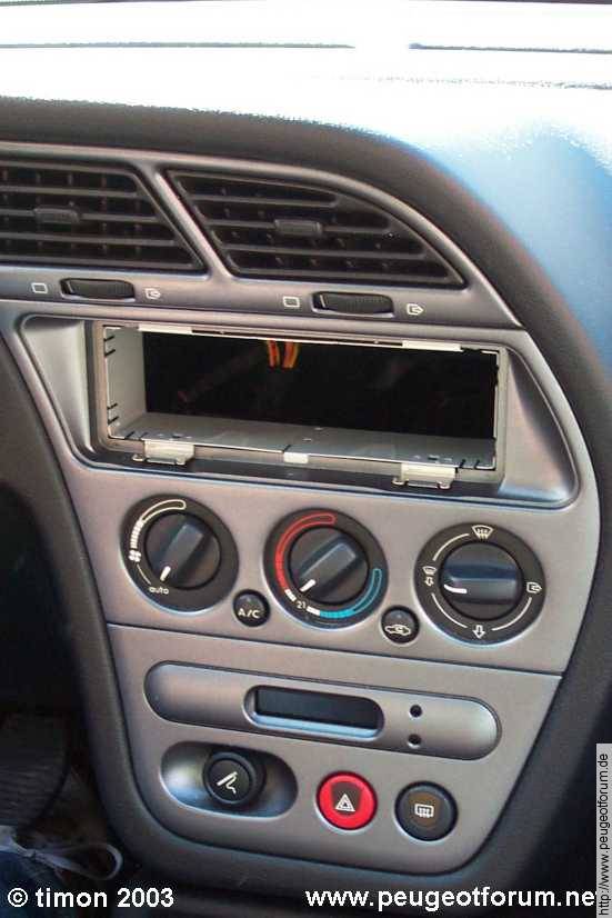

zuerst muss das Radio ausgebaut werden
danach muss man in dem radioschacht zwei muttern (links und rechts mittig an der seite) mit einer 8er nuss l?sen.
die blende besteht aus zwei teilen. der untere teil (alles ob den temperatur-/gebl?seregler) ist nur geklippst. das teil kann man versichtig abhebeln, am besten mit tuch (wegen kratzer) und einem flachen werkzeug.

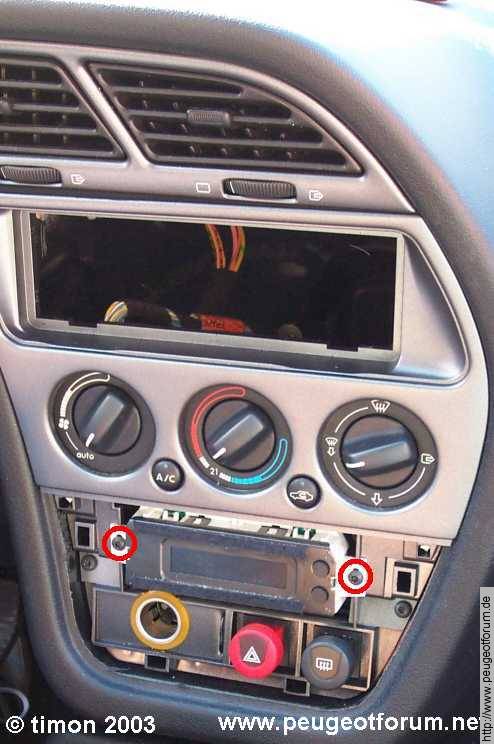

um die l?mpchen der uhr zu wechseln (das war eigentlich der hauptgrund der aktion), m?ssen die im bild rot markierten schrauben (20er Torx) gel?st werden. danach kann man die uhr rausziehen und die l?mpchen auf der r?ckseite wechseln.
soweit alles getestet.
