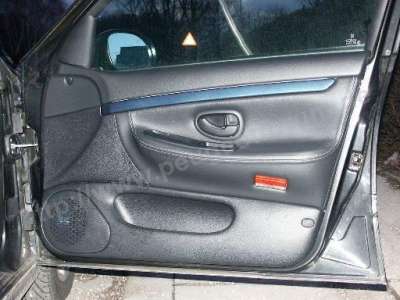

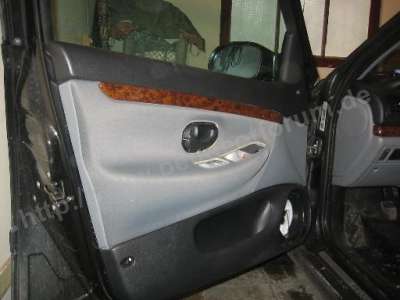

Zuerst m?sst ihr die Abdeckungen f?r die 3 Schrauben, die Boxenabdeckung und den Rahmen des T?rgriffs entfernen (Bild 1). Nachdem ihr die Box ausgebaut und die Schrauben gel?st habt, achtet darauf, dass ihr auch die Steckverbindung zum Fensterheber und Zentralverriegelung getrennt habt. Danach k?nnt ihr die Verkleidung mit sanftem Ruck von der T?re wegziehen (Plastiksteckverbindungen!) und nach oben heraushebeln (Bild 4).

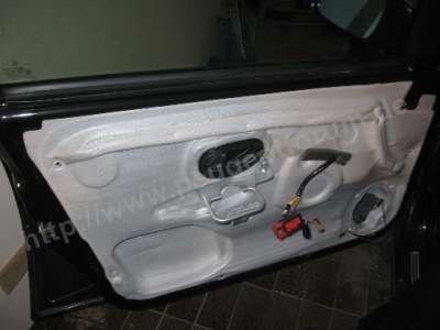

Bevor ihr die neuen Verkleidungen einbaut, pr?ft ihr am besten nochmal, ob alle Plastikstecker vorhanden sind. Danach die Verkleidung von oben einh?ngen, die Plastikstecker einrasten, Fensterheber anschlie?en, und festschrauben, Die Boxen wieder anschlie?en, Boxenabdeckung und die T?rgriffrahmen andr?cken. (Bild 5)
Achtung: Achtet beim Einbau der Boxen darauf, dass ihr keinen Masseschluss bekommt und alle Steckverbindungen fest "sitzen".

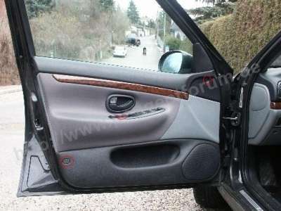

Bei der Beifahrert?re (Bild 2) m??t ihr genauso vorgehen.
