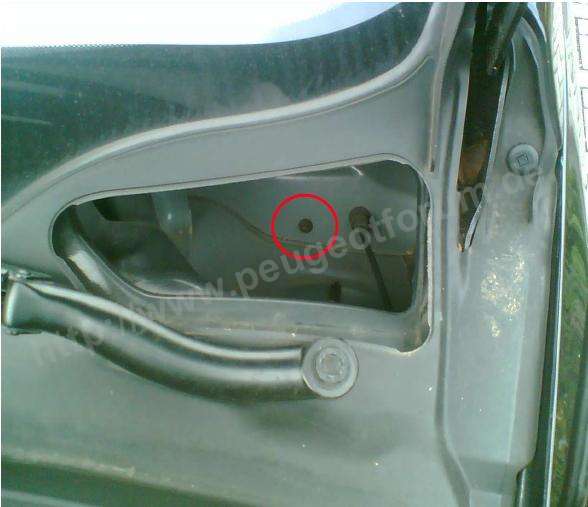

1. Stromkabel vom Motorraum zum Innenraum:
Auf der Fahrerseite, oberhalb des Scheibenwischerarms ist ein Gitter, dieses rausnehmen.
Da ist jetzt ein Kabel und ein Blindgummistopfen:
      Internet nur wiederspr?chliche Informationen zu finden waren, habe ich diese Anleitung
erstellt.
        Von diesem Gummistopfen habe ich mit einer Kneifzange die Spitze abgeknipst, und habe
da dann mein Kabel (10mm?) durchgezogen. Bei gr?sseren Kabeln sollte man ggf den
Blindstopfen komplett entfernen, danach aber das Abdichten mit Silikon nicht vergessen!

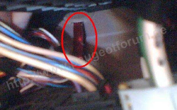

        Das fiese ist dann, das Kabel im Innenraum wiederzufinden, weil die Gegenseite von dem
Blindstopfen das gleiche Braun als Farbe hat wie der ganze braune Isolierkram
drumherum. Am besten mit einem d?nnen, langen Schraubenzieher (o.?.) das Loch
?vorstechen?, dann kann man auch gleich im Innenraum sehen, wo man rauskommt:

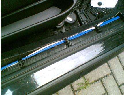

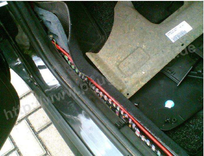

Wenn das geschafft ist, kann man das Kabel problemlos hinter dem Teppich an der
Fahrert?r entlang nach hinten ziehen:

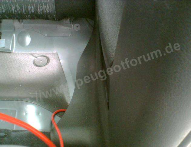

        Beim 3-T?rer kann man dann das Kabel ganz easy hinter der Plastikverkleidung entlang
legen, wenn die R?ckbank nach vorne geklappt ist:
Beim 5-t?rer ists wahrscheinlich ein bisschen schwieriger, d?rfte aber sicherlich auch zu
schaffen sein ;-)
Als Massepunkt habe ich eine Schraube von der R?ckbank genommen, dazu braucht man
aber einen 12er Kabelschuh, dass die Schraube da durch passt.
schaffen sein ;-)

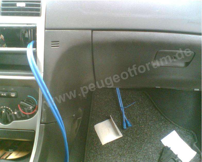

        2. Verlegung des Chinch- und Remotekabels:
Keine grosse Sache, ist innerhalb von 5 Minuten erledigt:
        Einfach dann den Teppich unterm Handschuhfach l?sen, Kabel dadrunter verstecken und
dann wie auf der Fahrerseite die Stromkabel verlegen:
        Auf der Beifahrerseite befinden sich auch nur wenige Kabel unter dem Teppich, also gibt?s
auch keine Probleme mit dem Chinch-Kabel.
