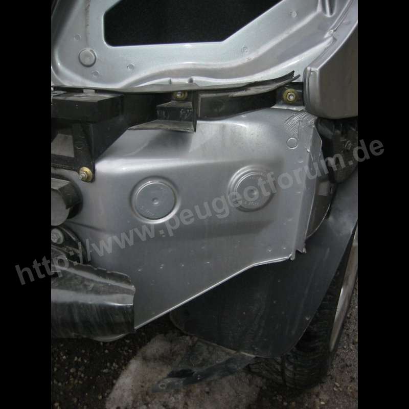

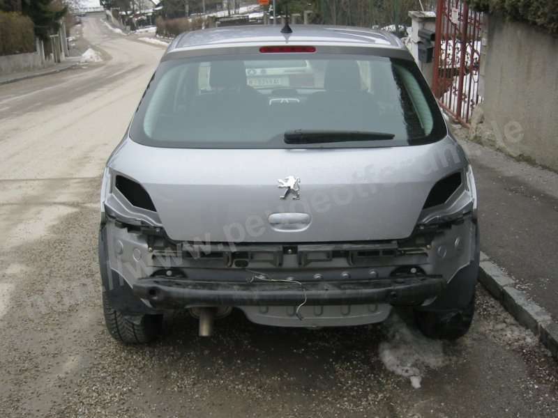

        Zuerst m?sst ihr die Heckleuchten ausbauen. L?st die Gummidichtung der Heckklappe und zieht den Teppich weg. So kommt ihr an die beiden Schrauben mit der die Leuchten befestigt sind.
Danach k?nnt ihr die Befestigungen der Sto?stange l?sen. 2 Plastikstecker, 2 Schrauben an der Oberseite, eine Schraube von Unten in der Mitte und je eine TORX-Schraube im Radkasten. Der Wagen sieht dann furchtbar aus!
        TIP: Legt davor eine Decke unter den Wagen damit ihr die Sto?stange nicht zerkratzt wenn sie euch aus der Hand rutschen sollte beziehungsweise arbeitet ihr am besten zu zweit.

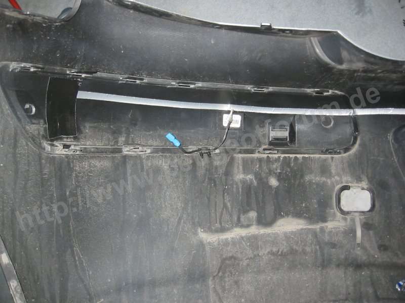

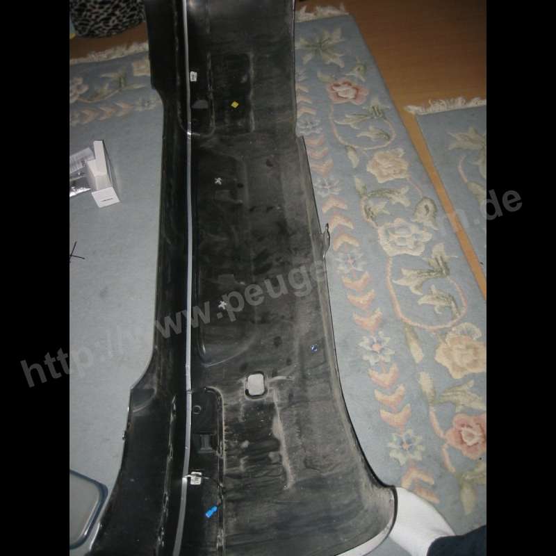

Jetzt m?sst ihr die beiden Plastikhalterungen an der Innenseite der Sto?stange entfernen und dann k?nnt ihr den Streifen wo ihr die Antenne aufklebt bereits reinigen. Wichtig ist, dass die Stelle wo ihr sie hinklebt absolut fett und staubfrei ist.

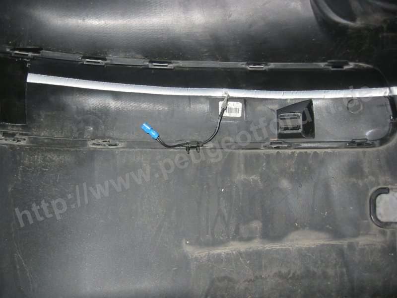

        Aufkleben der Antenne:
Bei Aufkleben der Antenne empfehle ich euch, die Schlaufe die ihr zum Verbinden mit dem Kabel machen m?sst, auf der rechten Seite des Autos (R?ckfahrscheinwerfer) zu machen. Diese Schlaufe verbindet mit dem Kabelbinder an einem St?ck des Kabels welches zum Steuerger?t f?hrt. Dieses kurze St?ck habe ich an der Sto?stange mit 2 Kabelbindern befestigt, damit bei einem kleinen Parkrempler vom Hintermann die Kabelverbindung mit der Antenne nicht gleich abreisst. Die Enden der Antenne habe ich dann noch mit einem Breiten St?ck Klebestreifen ?gesichert?.

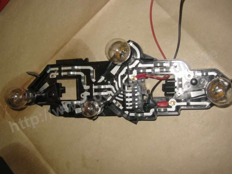

Anschlie?en an den R?ckfahrscheinwerfer:

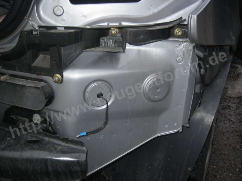

Hierzu m?sst ihr zuerst mit einem Spannungsmesser feststellen welcher Draht der stromf?hrende f?r den R?ckfahrscheinwerfer und welcher die Masse ist. Danach k?nnt ihr die Kabel dort anschlie?en
Ich hab hierzu durch die bestehenden L?cher eine Schraube mit Mutter und eine ?Steckverbindung? verwendet.
Verlasst euch nicht auf das Bild, diese Leitungen k?nnen bei anderen Modellen anders verlegt sein !

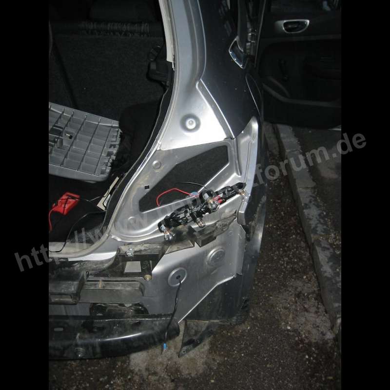

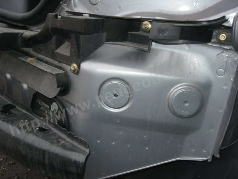

        Damit ihr das Kabel dann nach au?en f?hren k?nnt, m?sst ihr durch die Plastikabdeckung in der Mitte ein kleines Loch bohren. Ganz ohne Bohren geht es dann doch nicht. F?hrt das Kabel durch und montiert die Steckverbindung
        Jetzt k?nnt ihr das Kabelst?ck von der Antenne und das vom Hecklicht mit dem Steuerger?t verbinden.

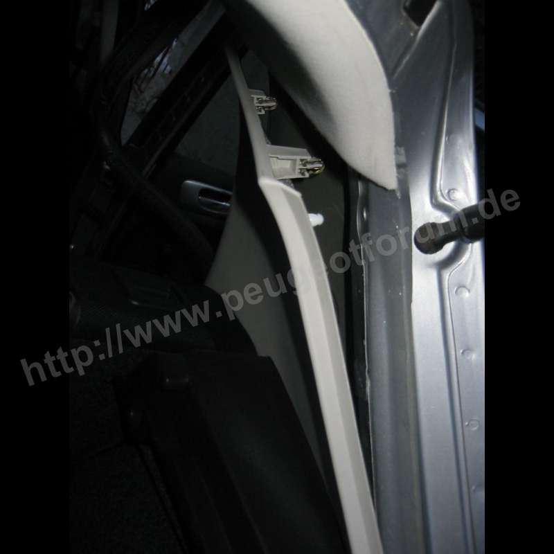

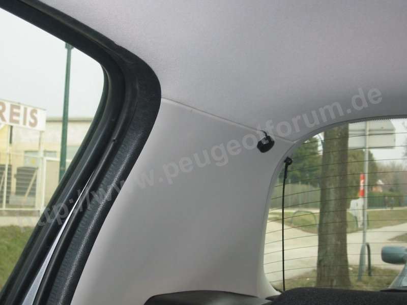

        Es ist nun noch der kleine Lautsprecher zu befestigen. Ich habe ihn oben an der rechten C-S?ule hingeklebt.
Hierzu m?sst ihr vorsichtig die Verkleidung l?sen und das Kabel hinter dem Teppich hinauff?hren.
Vergesst auch nicht diese Stelle fettfrei zu machen.
