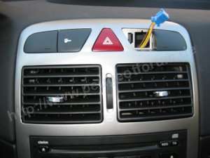

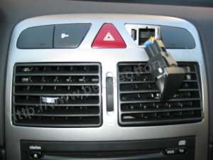

        Zuerst m?sst ihr den Blindschalter rechts neben dem Warnblinker entfernen. Hierzu m?sst ihr mit deinen Schraubenzieher den Blindschalter vorsichtig aus seiner Verankerung heben. Am besten legt ihr ein Tuch darunter, damit ihr weder den anderen Blindschalter noch die Holz bzw. Silberkonsole besch?digt. Wenn ihr ihn ein wenig angehoben habt nehmt eine Zange und zieht ihn vorsichtig raus.
        An dem Blindschalter ist ein Kabel mit einer Steckverbindung befestigt. L?st die Verbindung und schliesst den ESP-Schalter an. Danach dr?ckt ihr eure neue "Zusatzausstattung" wieder in das Armaturenbrett hinein Und schon seid ihr fertig.

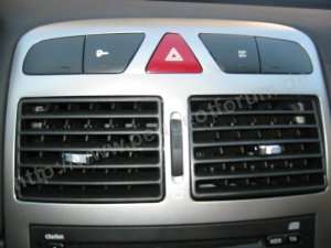

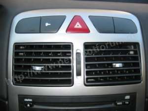

        Wenn ich das Licht eingeschaltet habt, ist der ESP - Schriftzug ebenfalls beleuchtet.
Zum Ausschalten dr?ckt ihr bei eingeschalteter Z?ndung auf den Schalter und es leuchtet die kleine gelbe Led und im Armaturenbrett das ESP-Symbol auf. Auch das ASR ist damit deaktiviert.
        Bei einem neuerlichen Start sind ESP und ASR wieder automatisch aktiviert.
