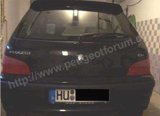

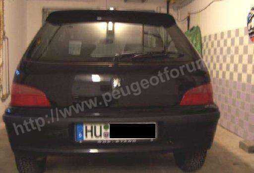

Bilder vorher und nacher:
      diesem Fall ?106? abbekommt.
Es gibt mehrere M?glichkeiten, ich habe es wie folgt gemacht.
ben?tigtes Werkzeug:
- F?n
- Reinigungspolitur
- Taschent?cher oder K?chenrolle
- ca. 20-30 Minuten
- ein Daumen

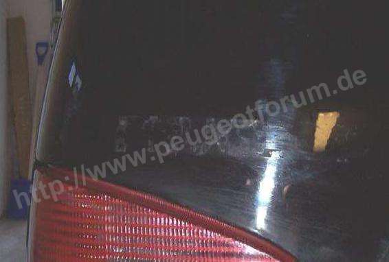

        Schritt 1:
Als erstes wir der F?n direkt auf die Schriftz?ge gehalten bis sie sich
bewegen lassen. Ich hab vom Rand aussen nach innen gef?nt. Nach ca. 3
Minuten l?st sich der Schriftzug und man kann vorsichtig es hoch und
runter bewegen bis es lose ist, dann wird in der Mitte gef?nt und bis
dort das selbe passiert, dies immer weiter bis der Schriftzug ab ist.
Dann sieht es erstmal so aus:

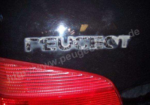

        Schritt 2:
Nun wird dieser dicke Schaumstoff abgel?st, auch leicht ?anf?nen? und
einfach abziehen, dann sind nur noch Kleberreste und R?nder der Schrift
zusehen.
Hier habe ich schon bis zum PEUG die Reste entfernt:
zusehen.

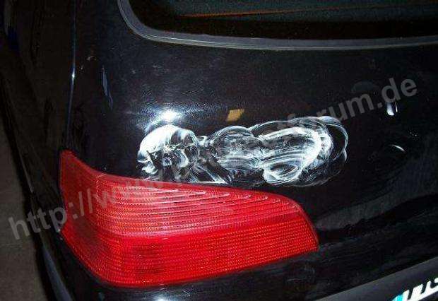

        Schritt 3:
Die R?nder und Kleberrest bekommt man mit Reinigungspolitur und diesem
Fall Taschent?cher ab, bei Politurwatte bleibt Watte an dem Kleber
dran. Einfach einschmieren und rubbeln. Die gr?beren Reste mit Daumen
und Politur anrubbeln.

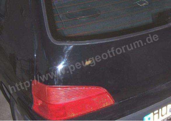

        Nach ca. 30 Minuten hab ihr dann alles weg und k?nnt nochmal nachpolieren.
        Also viel Erfolg und Spass w?nscht euch Philipp (Philipp.hy).
