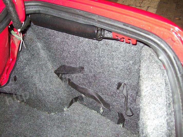

2.
Abdekung der R?ckleuchten l?sen.
Danach Teppich l?sen.

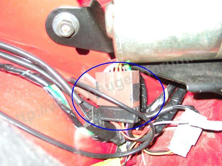

3.
Diesen Stecker unter dem Verdeckmotor hervorkramen ;o)

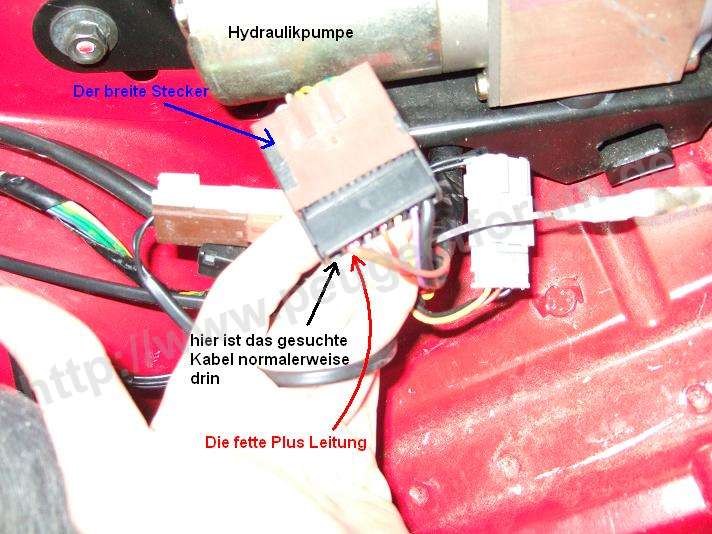

4.
Das graue Kabel neben der fetten Plus Leitung abzwicken. Wer mirned vertrauen will einfach mit Multimeter durchmessen.

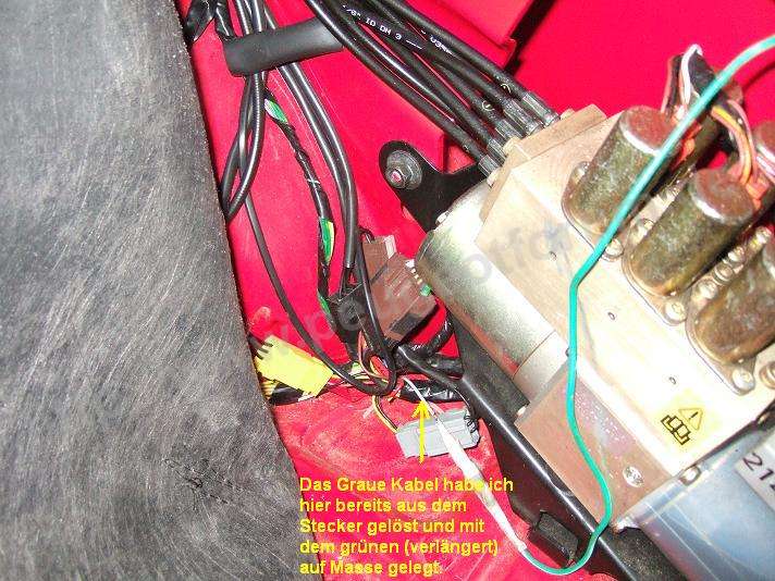

5.
Mutter des Motors (Masse) losen und hier das Kabel fixieren.
5.
