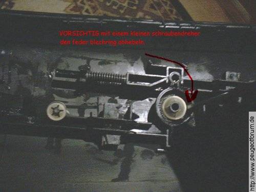

3. den federring abnehmen und das gest?nge ausbauen.

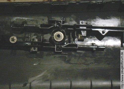

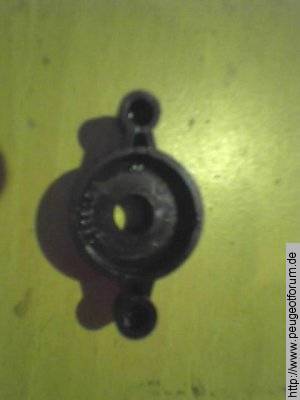

4. das gelenk um 0,2-0,5mm vorsichtig aufbohren ( am besten bohrer ein schraubstock einspannen und von hand drehen...
5. die seitlichen federn ausbauen und etwas "lang" ziehen ( so ca 1cm l?nger ziehen)
6. alles wieder zusammen bauen

falls der kleine "lagerbolzen" abbrechen sollte beim entfernen des federrings, keine panik, einfach durch den bolzen mittig durchbohren und eine m4 schraube rein drehen und hinten durch ein paar unterlegscheiben und einer selbssichernden mutter befestigen, dabei darauf achten das das gelenk nicht einklemmt durch die schraube oder unterlegscheiben....
