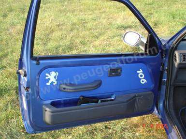

        1. T?r ?ffnen, ja sp??je.
Gut dann eben anders. Armlehne mit den beiden Befestigungsschrauben rausdrehen. Wenn vorhanden Fensterkurbel einfach nach vorne runterziehen. Den kleinen Rahmen am T?r?ffner (T?r?ffner innen) abhebeln und die d?nne Holzblatte rund herum vorsichtig aus den Halterungen ziehen (am besten ein wenig mit einem Schraubendreher nachhelfen).
Besorgt euch etwas Stoff. Farbe is euch ?berlassen.
Nun legt ihr die T?rverkleidung inkl. dem alten Stoff und den Polster auf eueren Stoff und schneidet das so aus das rund herum noch ein Streifen von ca 3 – 4 cm ?bersteht.
Kennt ihr Hei?kleber bzw. Hei?leim?
Nun tragt ihr auf der R?ckseite der T?rverkleidung den Kleber auf am besten ihr macht das in kleinen Etappen, sonst wir der Kleber kalt bevor ihr den Stoff drauf habt. Wenn ihr den Stoff auf einer Seite befestigt habt, k?nnt ihr auf der gegen?berliegenden Seite das ganze mit der Hand strammziehen und auch ankleben, so k?nnt ihr das dann auch mit den anderen beiden Seiten machen.
Die Rundungen m?sst ihr etwas nach gef?hl ziehen und zusammen Falten und die Falten dann aufkleben. Achtet darauf das man die Falten auf der Vorderseite nicht sieht.
Die L?scher mit einem Scharfen Messer einfach durch stechen oder ausschneiden.

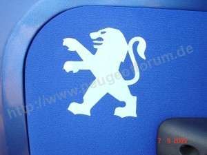

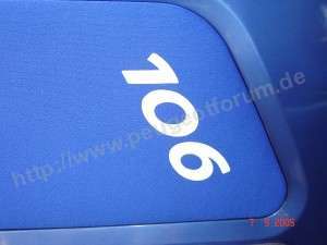

        Im Elektro Conrad gibt es B?gelfolie die man bedrucken kann und dann auf sein T-shirt aufb?geln kann.
Die k?nnt ihr mit Corel Draw gut bearbeiten. Hab dann nur noch einen d?nnen grauen Rand stehen gelassen und das ganze auf meine B?gelfolie gedruckt. Nun m?sst ihr das ganze mit einem scharfen Messer ausschneiden.
        Dann nimmt ihr das gute alte B?geleisen und b?gelt das ganze auf der Stelle auf, auf die ihr es gerne habt. Nun k?nnt ihr alles wie gehabt wieder zusammen bauen.
Denke das ganze d?rfte nicht mehr wie einen Samstag in Anspruch nehmen.

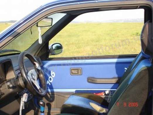

So k?nnt ihr euch eure T?rverkleidung ganz pers?nlich gestalten.

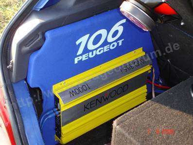

        Dasselbe Prinzip hab ich dann auch im Kofferraum angewandt.
