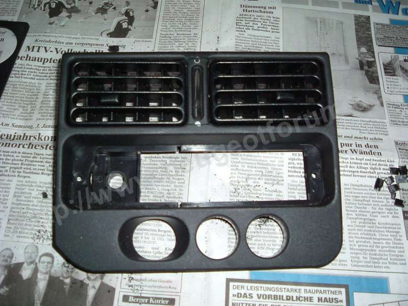

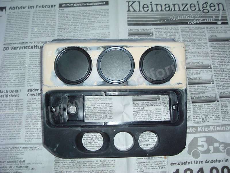

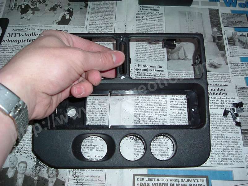

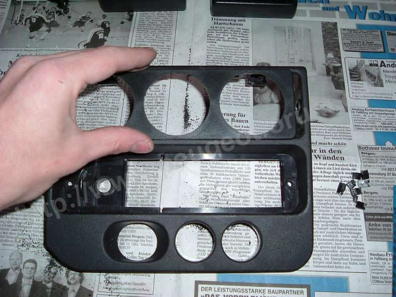

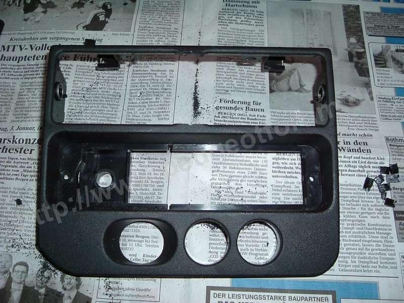

        Schritt 2, die Vorbereitung
Ist das gute St?ck ausgebaut, geht es an die Vorbereitung. Die Luftd?sen m?ssen entfernt und der Mittelsteg ausges?gt werden damit Platz f?r den Einbaurahmen f?r die Zusatzinstrumente geschaffen wird.
Wenn der Platz geschaffen ist kann man beginnen den Einbaurahmen einzupassen, dazu legt man ihn auf die vorbereitete M.A. und entfernt wenn n?tig noch die originalen Befestigungsnasen am Einbaurahmen.

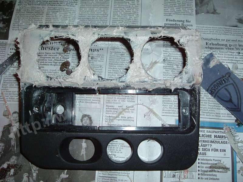

        Schritt 3, das Fixieren
Passt der Einbaurahmen auf die M.A., dann kann
nachdem man alle Teile gereinigt und fettfrei hat
den Rahmen mit etwas Kunstharz fixieren.
Hat der Rahmen seine endg?ltige Position, so wird er mit Poly-Faser-Spachtel vorverspachtelt.

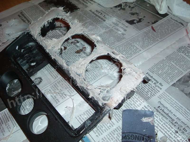

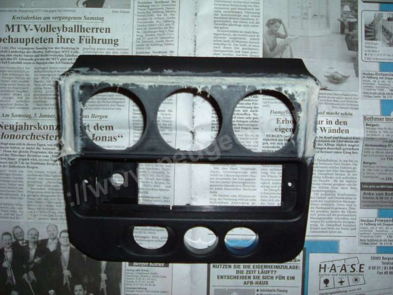

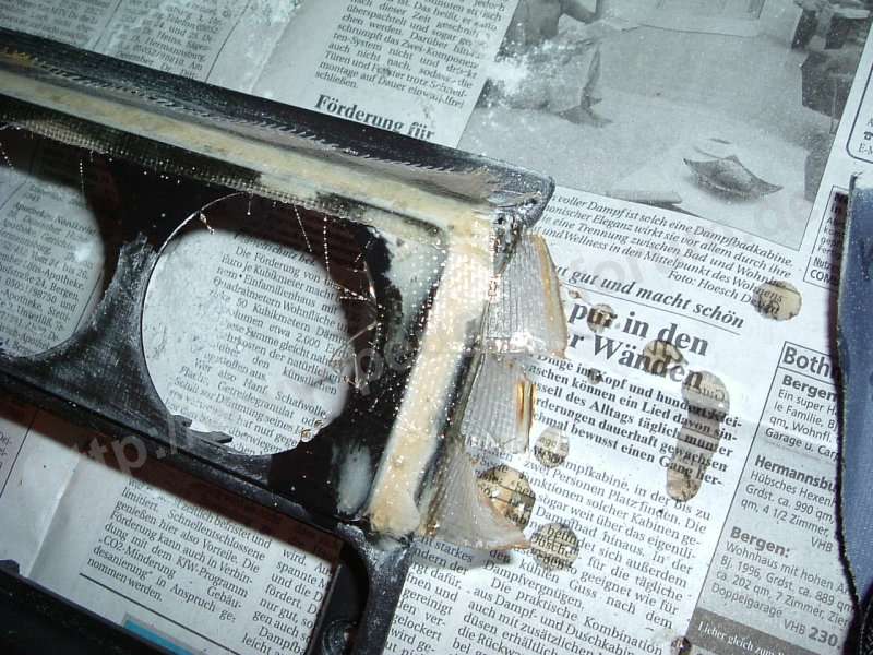

        Schritt 4, Glasfasermatten auftragen
Der Rahmen ist nun fest auf der M.A. befestigt.
Nach dem Abschleifen des Poly-Spachtels werden nun kleine Glasfaserstreifen von einer Glasfasermatte ausgeschnitten und mittels Kunstharz gut getr?nkt ?ber die Spachtelkante verlegt.

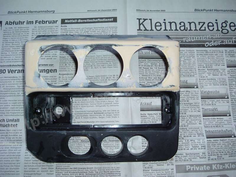

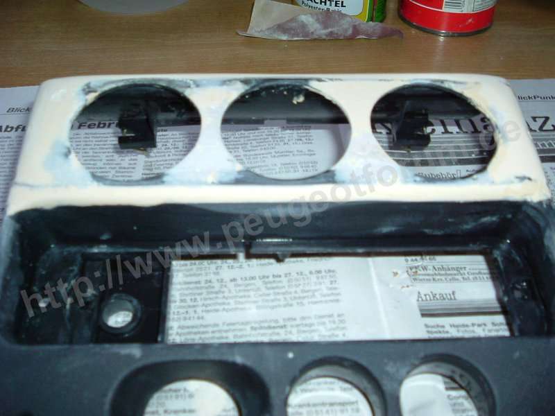

        Schritt 5, das Verspachteln
Jetzt ist der Rahmen fest und durch die Glasfaser-
matten zus?tzlich verst?rkt. Um noch mehr Festigkeit zu erreichen ist es ratsam, mit Poly-Faser-Spachtel erneut eine Schicht aufzutragen.
Um sp?ter einen guten und nicht mehr sichtbaren
?bergang zu haben, wird anschlie?end mit „fein-Spachtel“ gearbeitet. Zwischendurch wird abgeschliffen und die Stellen wo sich noch L?cken befinden erneut gespachtelt.

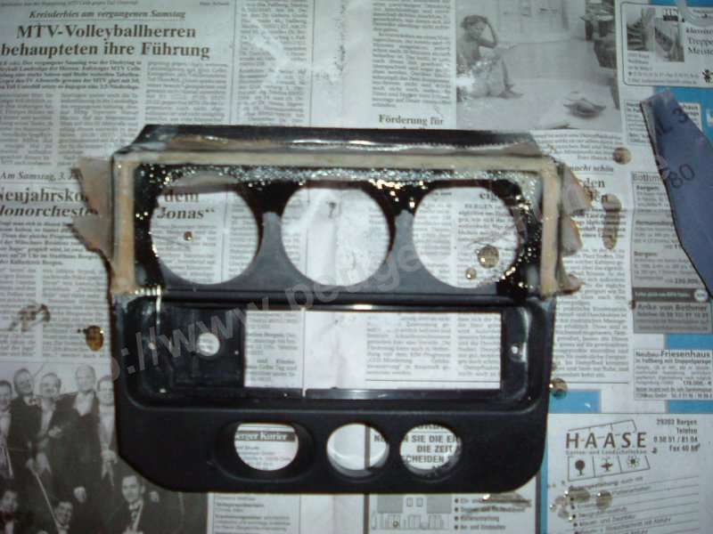

        Schritt 6, das Abschleifen
Das Abschleifen zum Abschluss ist in mehreren Arbeitsschritten zu praktizieren.
Um grobe Kanten und Spachtelreste abzuschleifen kann eine K?rnung von „80“ verwendet werden, was jedoch bei den feineren Schleifarbeiten nicht ratsam ist da zu tiefe Rillen entstehen.
Um ein gutes Schleifergebnis zu erhalten wird am Ende Nassschleifpapier verwendet.
Je feiner die K?rnung desto besser.

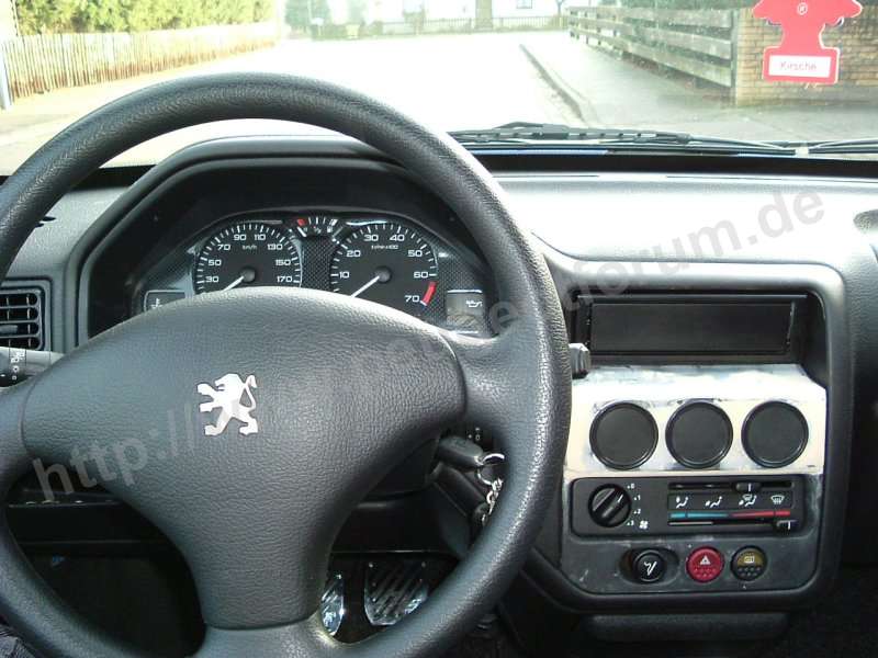

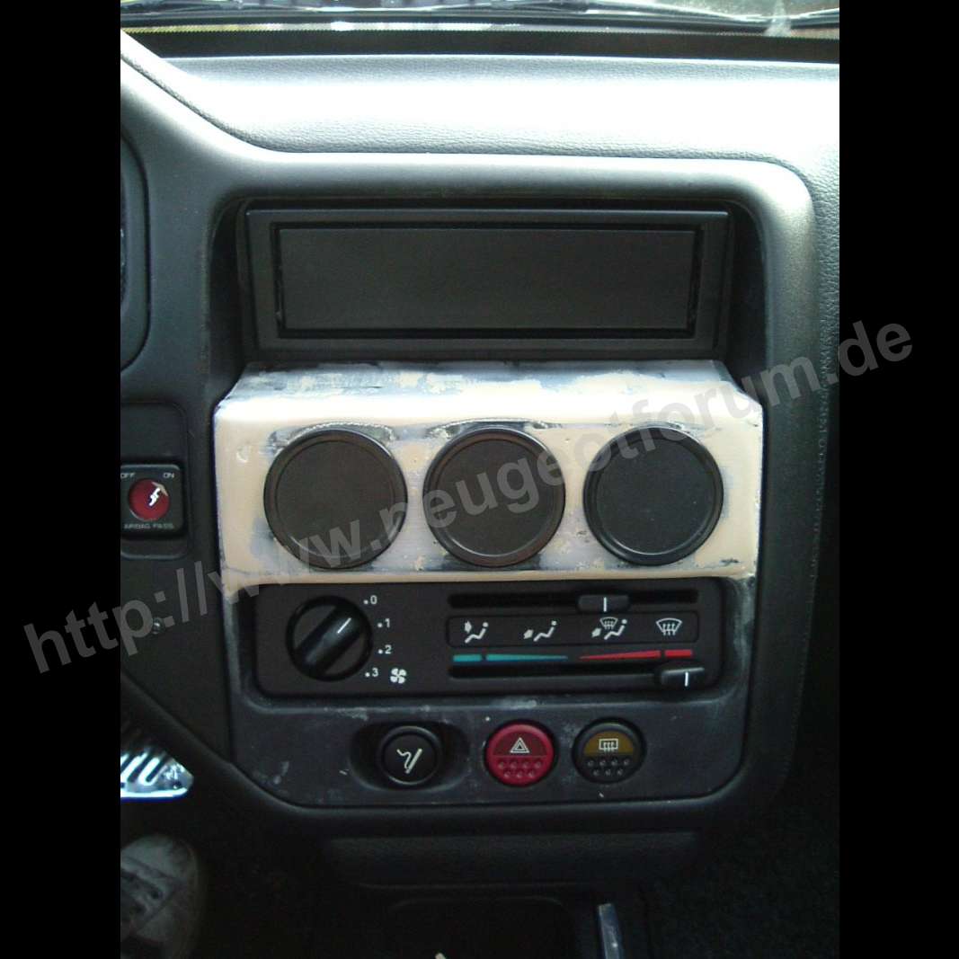

        Schritt 7, der Abschluss
Wenn alle Arbeiten vollendet sind, werden die alten
Befestigungsklammern der M.A. entfernt, da es praktischer f?r eventuelle Nacharbeiten und Einpassungen ist. Anstatt der Klammern wird die M.A. nun mit passenden Schrauben als Stehbolzen ausgestattet damit sie jederzeit demontiert werden kann. (z.B. bei einer Elektrischen St?rung der Zusatzinstrumente)
        Sind die Passung und Feinarbeiten abgeschlossen kann die „neue Mittelamatur“ grundiert und nach den eigenen W?nschen lackiert werden um dann die Instrumente zu installieren.
