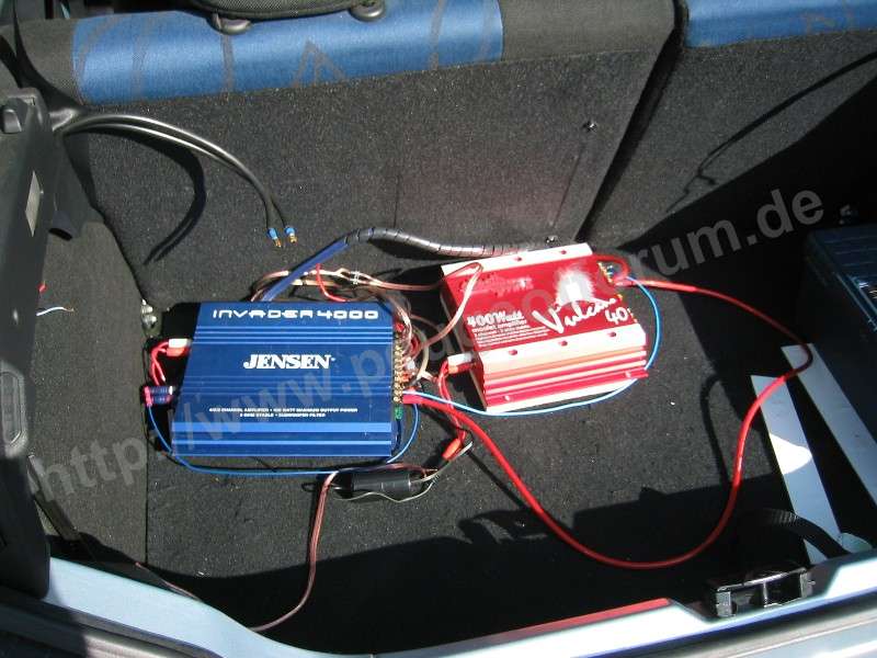

Urspr?nglich hatte ich ein 4 Wege System mit 4 x 80 Watt Lautsprechern (2x T?r vorne, 2x Hutablage) welche ?ber einen Jensen Invader 4000 betrieben wurden. Zus?tzlich leistete ich mir noch eine kleine 400 Watt Endstufe, um einen kleinen 25 cm (250 Watt) Subwoofer zu betreiben. Diese Komponenten wurden mehr oder weniger unspektakul?r, aber dennoch sehr akkurat im Kofferraum verbaut.

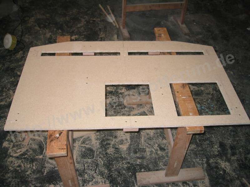

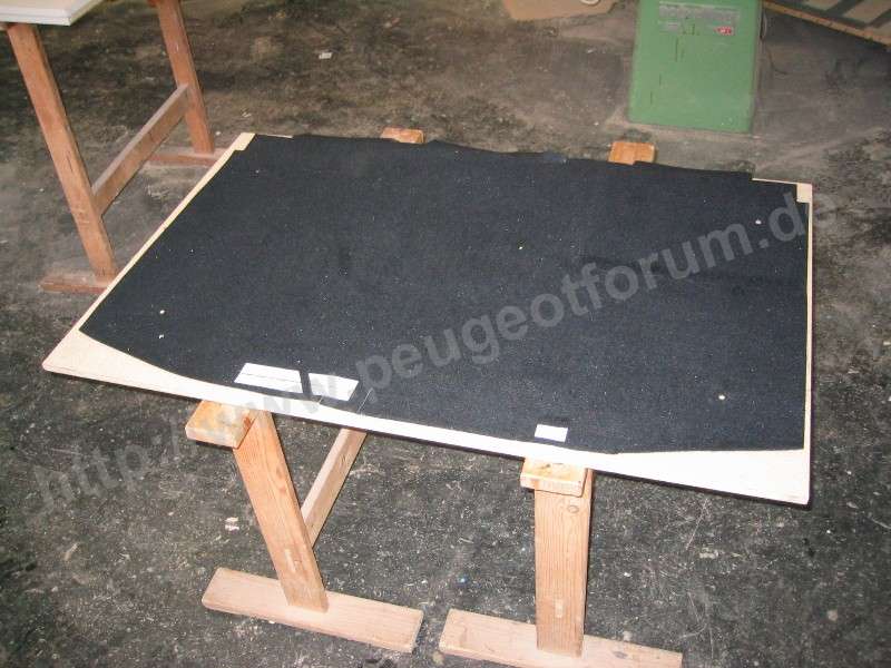

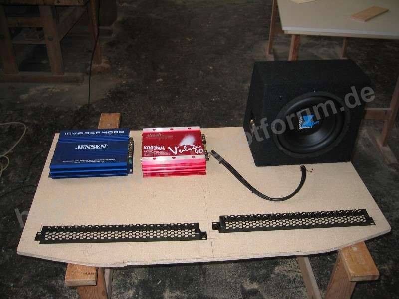

        Zuerst wurde die Platte anhand des Autoteppiches zugeschnitten. Zu beachten ist, dass ihr die Platte an der hinteren Seite (da wo die R?cklehne ist) dementsprechend k?rzen m?sst, je h?her ihr sie raufsetzen wollt.
Danach legt ihr die Komponenten mal so auf wie ihr das m?chtet. Beim Einzeichnen beachtet, dass wenn ihr die Platte sp?ter mit Stoff oder Leder ?berziehen wollt, ihr noch ein paar Millimenter Platz lassen solltet.

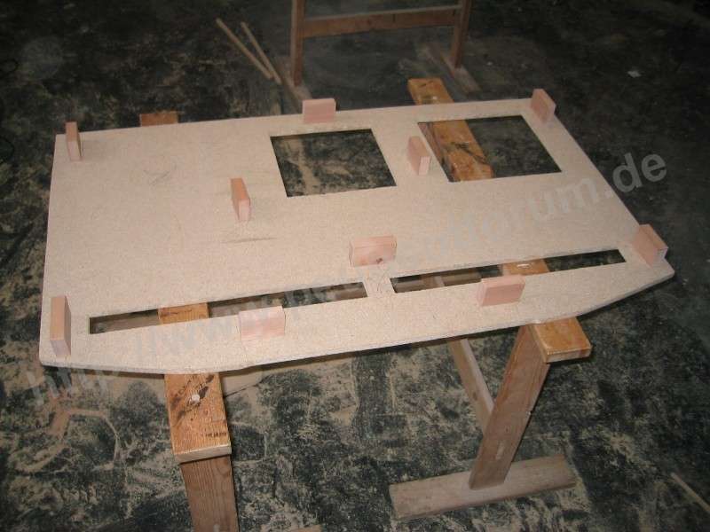

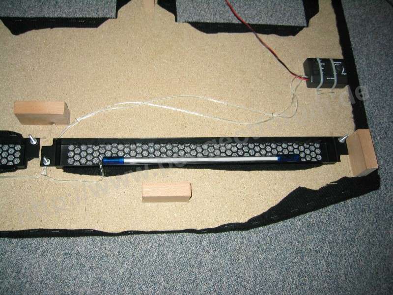

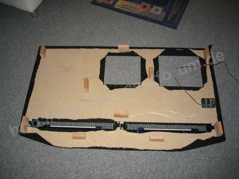

        Nachdem die Ausnehmungen ausgeschnitten wurden, haben wir an verschiedenen Stellen die St?tzen angebracht.
Soweit war das Zuschneiden schon wieder beendet. Die Restst?cke habe ich aufgehoben, um die Verst?rker darauf festzuschrauben, damit die H?he der Platte wieder ausgeglichen wird.

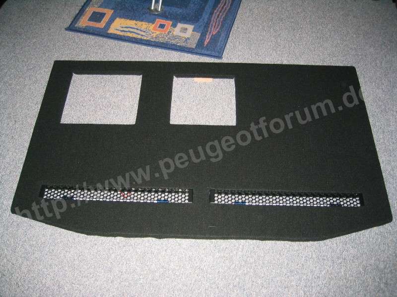

        Die Platte wurde nun mit Lautsprecherstoff ?berzogen, welcher an der Oberseite verleimt und an der Unterseite festgetackert wurde.
Die Gitter die ihr hier seht, haben nicht nur einen optischen Effekt wenn das blaue Licht durchscheint, sie dienen auch als ?ffnung, damit die Verst?rker auch ein wenig Luft bekommen.

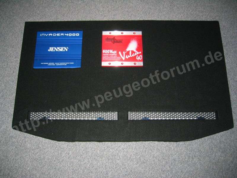

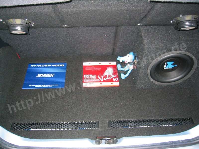

        So schaut das Ganze dann von oben aus, die Verst?rker passen haargenau, ein bisschen zu eng war es schon, nur da halten sie dann auch ganz gut.
zus?tzlich wurden dann noch 2 L?cher f?r die Kabel vom Subwoofer gebohrt, welche ebenfalls durch schwarze Schl?uche gezogen wurden.
        Da herrscht noch ziemliches Chaos...
...aber ich denke das Ergebnis kann sich sehen lassen, oder?
