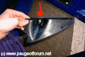

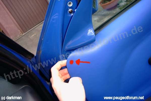

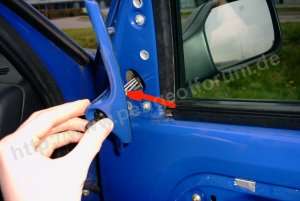

        zuerst lockern wir etwas die t?rverkleidung. diese ist direkt im ecken mit einem klipp festgemacht. man sollte sachte und vorsichtig ziehen. er ist sehr empfindlich (siehe roter punkt).
das spiegeldreieck im innenraum ist nur gesteckt, aber es sitzt ziehmlich fest. deswegen sollte man da auch nicht zufest anpacken. ich habe oben angefangen es etwas rauszuhebeln und mich langsam nach unten gearbeitet. weil unten ist es noch hinter der t?rverkleidung verklemmt. auf den schraubenzieher sollte man m?glichst verzichten, da man leicht einen kratzer in der verkleidung hat.

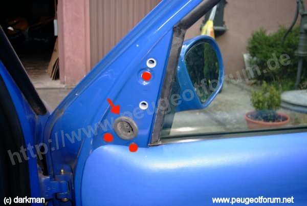

den gummistopfen in der mitte (siehe pfeil) hab ich abgeschnitten und wieder eingesetzt. das h?lt weiterhin k?lte und feuchtigkeit ab.
die drei roten punkte zeigen die schrauben die den ganzen spiegel am auto halten! die unterste ist etwas hinter der verkleidung versteckt. die schrauben sind torx-schrauben.
also schrauben raus, spiegel ab, neuen spiegel drann und neue schrauben rein. aber noch nicht ganz fest ziehen!!!!

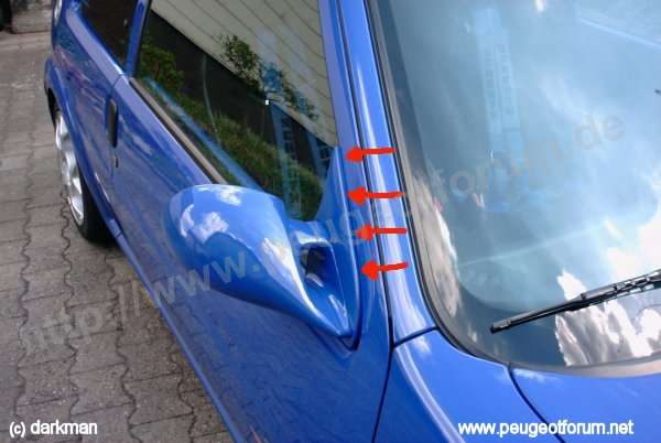

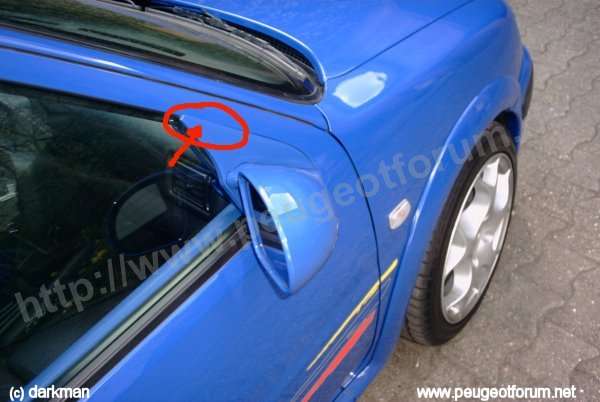

        denn zuerst solltet ihr darauf achten das der spiegel au?en nicht auf der t?rkarosserie aufliegt!! auf den beiden bildern seht ihr das dies bei mir ein wenig der fall ist. leider konnte ich trotz feilen und kantenabschr?gen dies nicht ganz beheben. aber immerhin verkratzt mir der spiegel jetzt nicht mehr die t?r.
hier sieht man es ganz deutlich! ob das bei den neuen adapterplatten auch der fall ist, wei? ich nicht! bei mir war es auf jeden fall mal so. vielleicht hat das FK ja mittlerweile ge?ndert und sie passen besser.
wenn ihr den spiegel au?en richtig ausgerichtet habt, k?nnte ihr innen die schrauben festziehen.

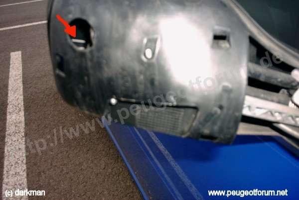

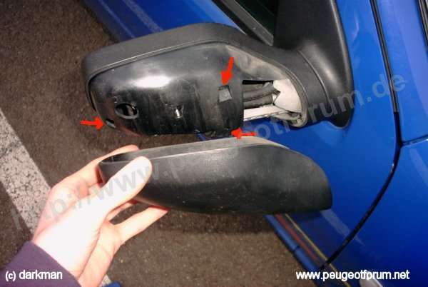

1. die hintere abdeckung abklippsen und durch das gr??ere loch (siehe roter pfeil) die dr?hte zusammen dr?cken. dann kann man das spiegelglas nach vorne abmachen.
2. man kann das spiegelglas auch zur fahrzeugseite ganz eindr?cken, das das spiegelglas an der fahrzeugau?enseite etwas absteht. dann kann man dahinter schauen und sieht auch die zwei dr?hte.
hier seht ihr noch wo die abdeckung fest geklippst ist. falls die jemand lackieren lassen will. sieht auch gut aus ;-)
