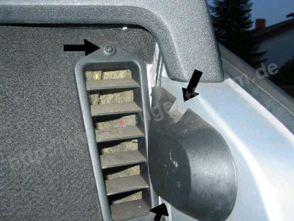

als erstes wird die halterung am hinteren rand des kofferraumes entfernt, welche mit nasen festgehalten wird. danach m?sst ihr die schraube an dem gitter abdrehen, damit ihr an beide schrauben der r?ckleuchtenbefestigung kommt
        nachdem ihr die beiden abdeckungen entfernt habt werden die beiden fl?gelschrauben aufgedreht und ihr k?nnt problemlos die r?ckleuchten herausziehen.

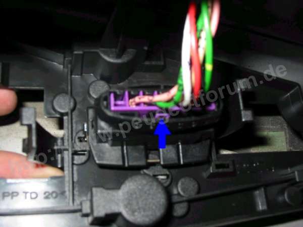

wenn ihr dann die komplette r?ckleuchte draussen habt, nehmt ihr die birnenhalterung komplett raus damit ihr leichter den stecker abmachen k?nnt, wie ihr im folgenden bild seht

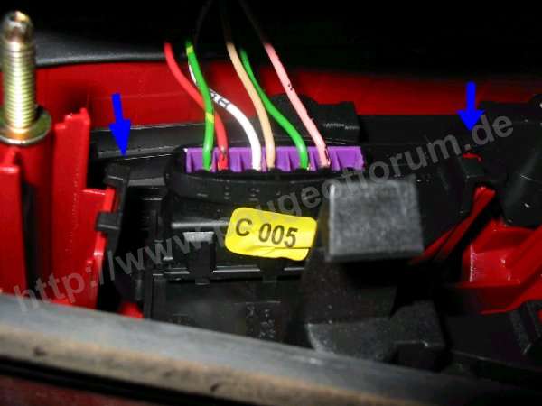

        nachdem ihr die beiden entfernt habt einfach nur noch den stecker an der befestigung abmachen, die ebenfalls mit einer nase festgehalten wird
        und schon habt ihr die r?ckleuchte komplett draussen!! f?r die neue r?ckleuchte zu montieren einfach alles im umgekehrten weg machen und ihr habt fertig :D

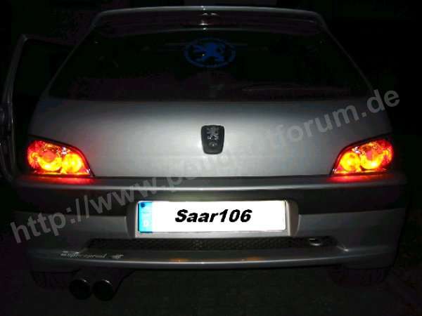

hier ist noch ein pic wie es bei mir montiert aussieht ;)
