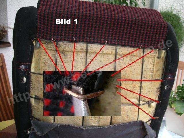

Sitz ausbauen und Sitzschienen vom eigentlichen Gest?hl abschrauben ? Achtung: Die 2 Kreuzschrauben der Plastikseitenverkleidung als erstes herausdrehen, sonst h?ngen Sitz und Schienen nur mehr mit der Seitenverkleidung aneinander, wenn alles andere gel?st ist, und dann bricht fast sicher irgendwo das Plastik.
Von unten die Bespannung des Sitzes durch leichtes Aufbiegen der Kupferdrahtringe vorne und auf der Reparaturseite l?sen.
        Das Aufbiegen klappt am besten mit einer breiten Schraubenzieherklinge. Dann den Sitzbezug mit Gef?hl nach oben ?ber die Polsterung ziehen, sodass man zur Reparaturstelle gut hin kommt. Daf?r ev. den Sitzmechanismus in Liegeposition drehen.

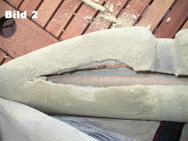

Man sollte dann, wenn der Schaden das ?bliche Ausma? erreicht hat, ein grobes beiges Stoffband sehen, das ?ber dem Sitzgest?nge in L?ngsrichtung liegt und mit dem Schaumstoff verbunden ist ? zumindest noch teilweise. Das Stoffband sollte wohl verhindern, dass das Gest?nge den Schaumstoff zerschneidet. Der Schaumstoff l?st sich aber von dem Stoffband und das ?bel nimmt seinen Lauf.

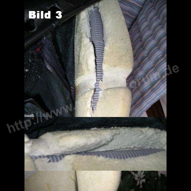

        Um die Kante des Sitzgestells zu entsch?rfen, nimmt man ein St?ck flexibles Isolierrohr aus dem Elektrikerbedarf und schlitzt es in L?ngsrichtung auf. Geht am besten mit einer Schere, die dann allerdings f?r nicht mehr viel zu gebrauchen ist. Dieses Isolierrohr wird dann mit seinem Schlitz ?ber das Stoffband auf die darunter liegende Metallstange des Sitzgestells gedr?ckt. Wenn das mit sanfter Gewalt nicht funktioniert, dann das Isolierrohr etwas breiter aufschneiden.
Zweck der ?bung ist, f?r die Polsterung des Seitenwulstes eine breitere, weniger kantige Auflagefl?che zu schaffen, damit sich der Druck auf die Polsterung beim Ein- und Aussteigen besser verteilt und ein Aufschneiden der Polsterung von Innen verhindert wird. Das Ergebnis sieht man auf Bild 3.

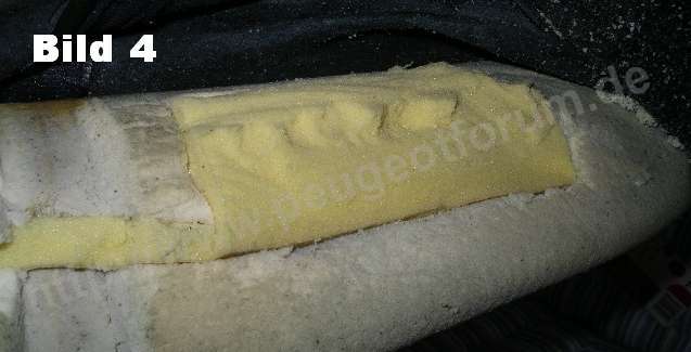

        Nach der Montage dieses Rohrs wird das ganze br?chige und weichgerittene Schaumstoffzeugs mit einem scharfen Messer entfernt. M?glichst grade Kanten erzeugen, damit man dann den Ersatzschaumstoff leichter wieder einkleben kann. Entsprechend den herausgeschnittenen Teilen nun aus einem qualitativ hochwertigen, relativ harten Schaumstoff passende St?cke zuschneiden und zun?chst durch Einlegen in die L?cher anpassen.
        Guten Schaumstoff gibt?s beim Sattler, ev. im Baumarkt. Wenn die ?Ersatzteile? passend sind, mit Kontaktkleber (Pattex o. ?.) einkleben. Um dem Ganzen mehr Festigkeit und Formstabilit?t zu geben, habe ich noch ?ber die zusammengest?ckelten Teile des Seitenwulstes Kunstleder geklebt. Das hat auch den Vorteil, dass man leichte Unebenheiten egalisiert, die man sonst auch durch den Sitzbezug noch sehen kann; je glatter und sauberer man die Oberfl?che hinbekommt, desto besser sieht das Ergebnis aus! Au?erdem kann der Bezug dann auf der Polsterung etwas hin und her rutschen und wird nicht von der Polsterung von innen aufgerieben.
