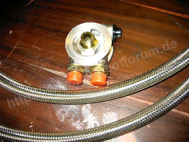

        Einbau eines Mocal ?lk?hler
Der Einbau ist in einem 205 CTI mit Dimma-Verbau, daher mit tieferer Sch?rze! Ich wei? nicht, wie tief die originale GTI oder CTI Sch?rze ist und ob sich der ?lk?hler ausgeht. Ich habe den ?lk?hlersatz bei der Firma Sandtler bestellt und er kostet um die 200 EUR.

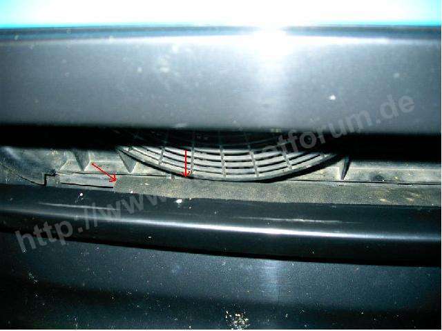

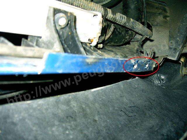

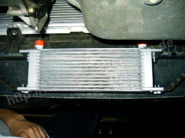

        Jetzt h?lt man den ?lk?hler mittig (links und rechts gleich viel Abstand) rauf und reisst an, wo eingeschnitten werden muss.

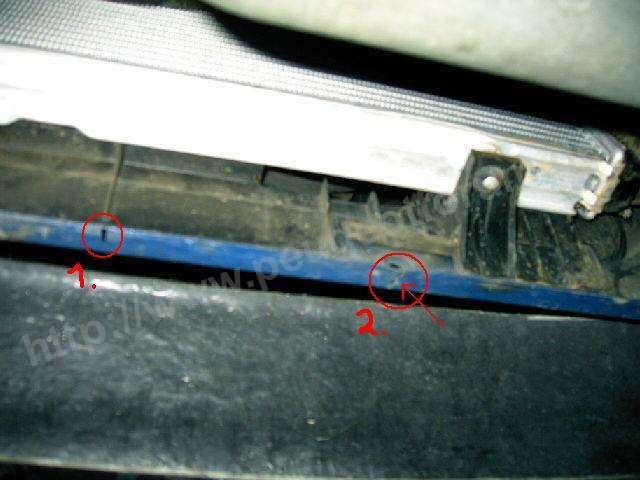

1. Ist der Mittelpunkt von dem alles ausgeht 2. Dort wird das Blech eingeschnitten

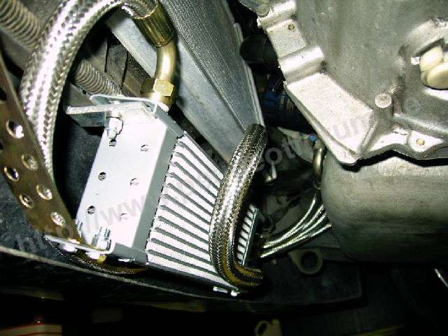

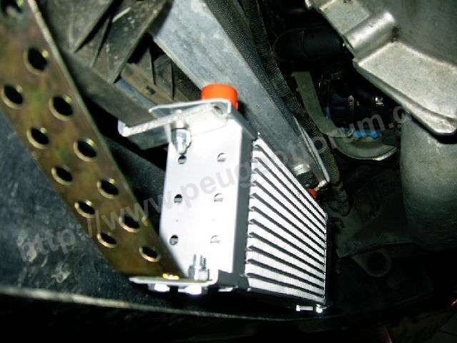

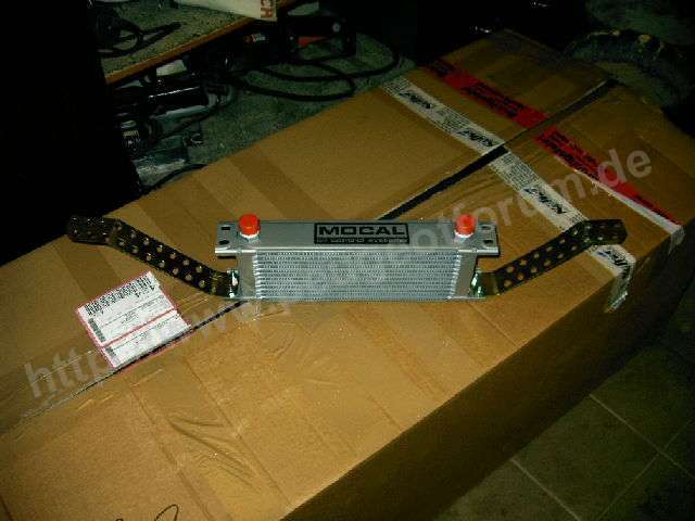

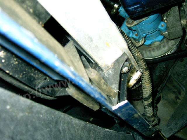

        Hier sieht man den ?lk?hler mit den Montageblechen (die liegen dem Satz bei). Die Bleche werden ca. auf der Linie der ?lk?hleroberkante gebogen.

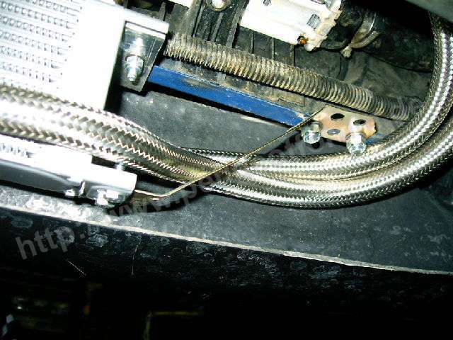

        Hier sieht man die L?cher, wo die Montagebleche befestigt werden. Ich hab M6 Schrauben genommen und hab daher 6,5 mm L?cher gebohrt.

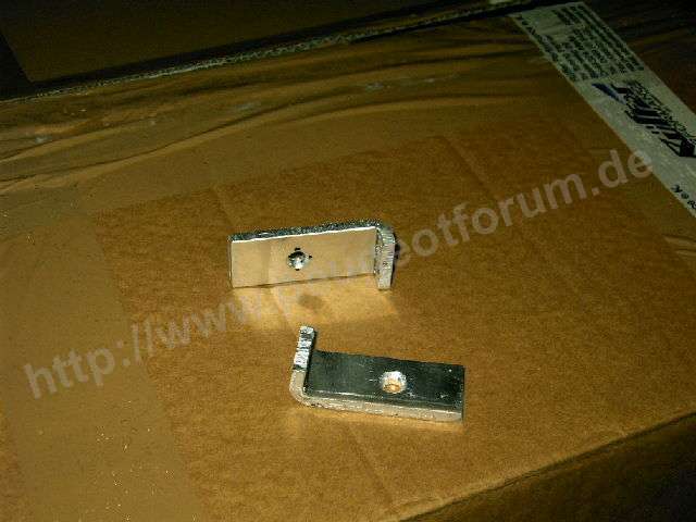

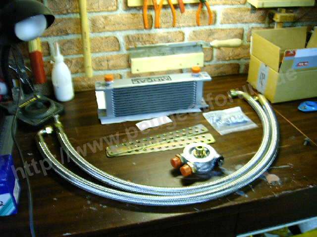

        Das sind die Montagewinkel, die ich selbst gemacht hab (liegen im Satz nicht bei). Da muss man selber etwas erfinderisch sein, ich habs so gemacht.

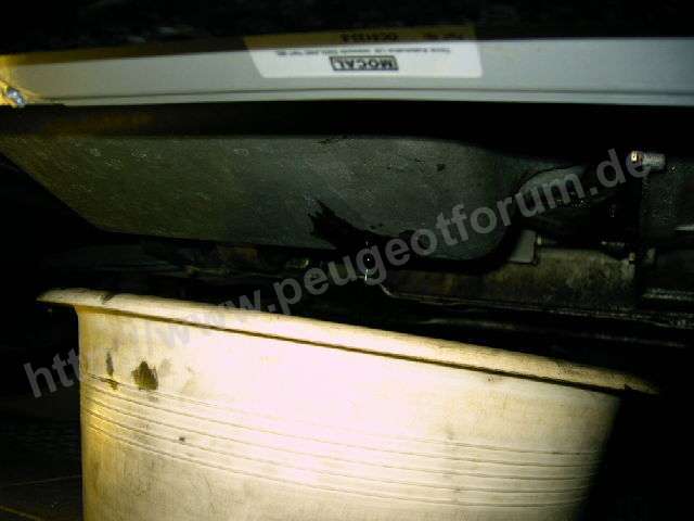

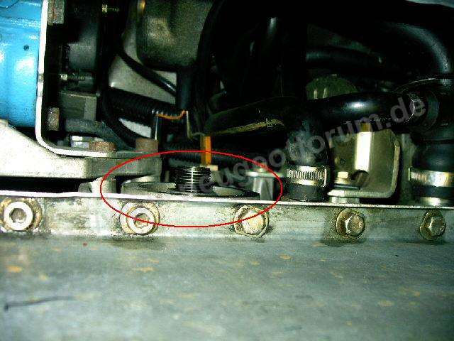

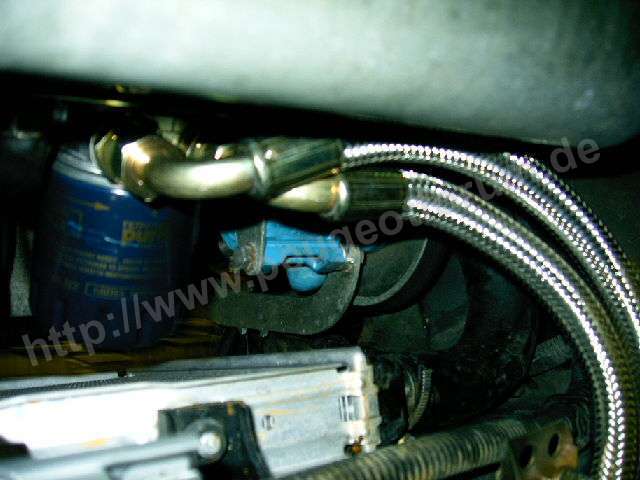

        Hier sieht man jetzt das Thermostat. Jetzt heisst es, Schl?uche anschlie?en. Muss man etwas k?mpfen aber es geht

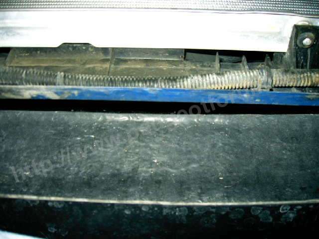

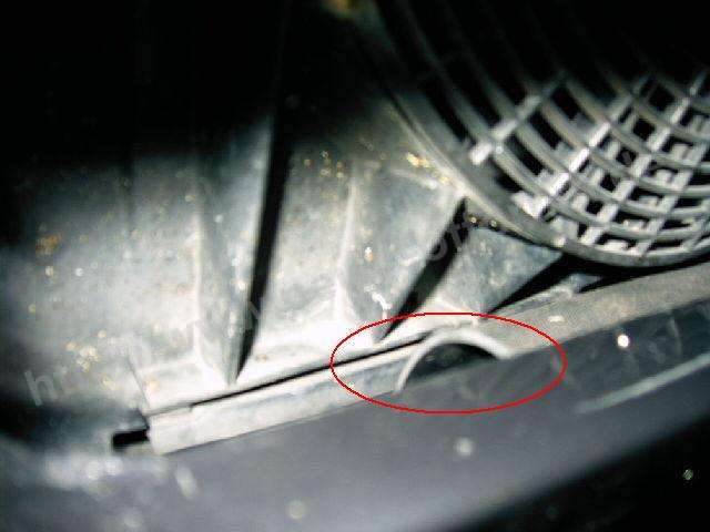

        Ich hab noch zus?tzlich eine Gummimatte reingebogen, damit die Luft zum ?lk?hler umgeleitet wird.

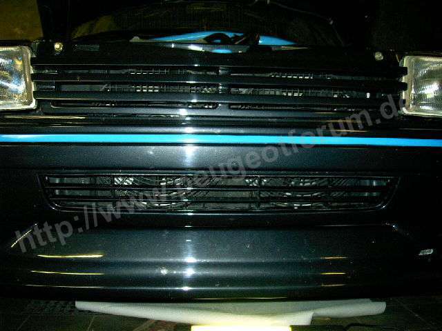

        So fertig! Und man sieht nichts davon. So wie es geh?rt. Ich wei? leider nicht genau, wieviel ?l jetzt mehr rein geh?rt. Ich hab mich langsam vorgetastet und hab auf den ?lmessstab vertraut. Ich hoffe, ich hab es nicht so umst?ndlich erkl?rt. Und hab vielleicht irgendjemandem damit geholfen.
