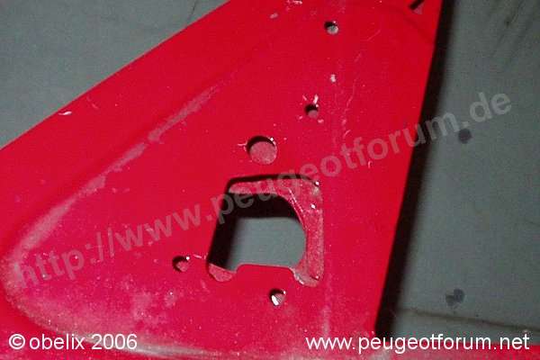

so sieht das blech der neuen t?ren aus:

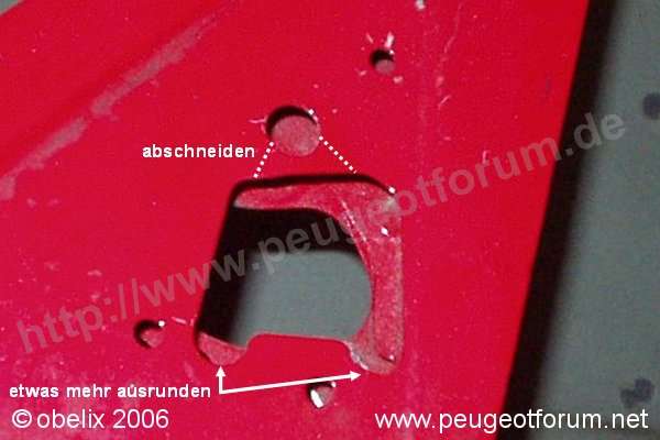

        so wird es bearbeitet:
an den gestrichelten linien mit der trennscheibe durchschneiden. die rundungen unten mit dem zylinderschleifer (der kleine durchmesser) etwas mehr ausschleifen, das erlaubt leichteres einsetzen, danach mit dem abziehstein (der rosafarbene teller) die grate innen und aussen entfernen, danach beide seiten mit grundierung und farbe anpinseln.

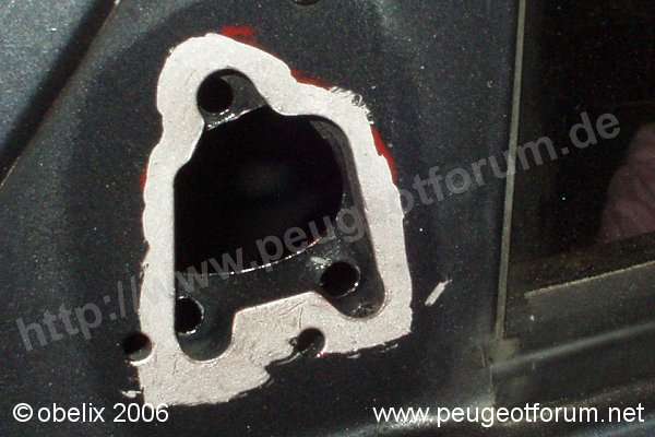

        und schon k?nnen die alten spiegel an eine neue t?re montiert werden.
