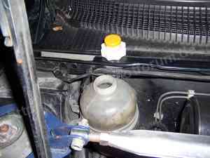

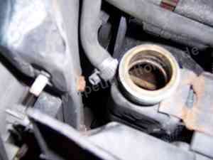

Als erstes mu? das alte K?hlwasser abgelassen werden. Dazu den Ausgleichsbeh?lter ?ffnen

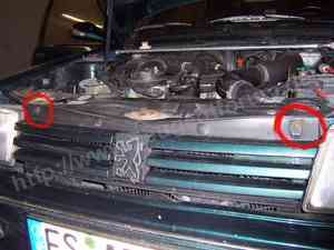

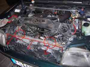

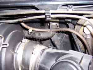

Jetzt den K?hlergrill abbauen

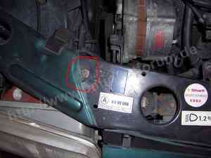

Nun mu? erstmal das Haubenschlo? entfernt werden

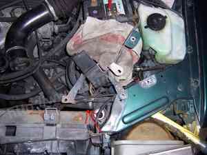

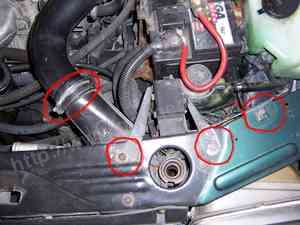

Jetzt die Schlauchschelle und die folgenden Schrauben auf der linken seite ?ffnen

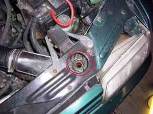

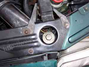

Jetzt die Schraube auf der rechten seite ?ffnen

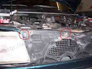

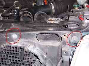

Nun von vorn folgende Schrauben l?sen
Den oberen Quertr?ger jetzt abnehmen und weglegen

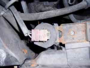

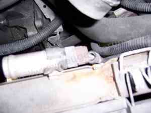

Jetzt den Stecker vom K?hlmittelsstandsgeber l?sen und den Geber herrausschrauben
Den Stecker vom Geber f?rn L?fter l?sen und ausbauen

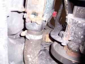

Jetzt den Schl?uche vom K?hler entfernen und unter dem Schlauch noch den stecker vom Geber l?sen
Die Schl?uche noch l?sen

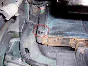

Nun die Halteklammern anhebeln und erstmal die Gummif?hrung da drunter entfernen. Nun beide Halteklammern gleichzeitig anheben und den Kunstofftr?ger f?r die K?hlerl?fter nach vorn hin weg klappen
Jetzt noch den alten K?hler vorsichtig nach oben hin raus heben

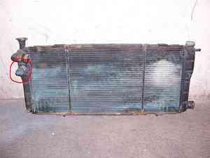

Beim ausgebauten K?hler nun noch den F?hler ausbauen und der alte K?hler kann weg
Diesen dann auch gleich wieder an den neuen K?hler anschrauben. Neuen Kupferring nicht vergessen!

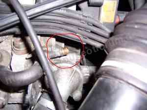

K?hlwasser im Ausgleichsbeh?lter Kontrolieren und die Entl?ftungsschraube am Thermostat l?sen bis K?hlwasser blasenfrei austritt.
