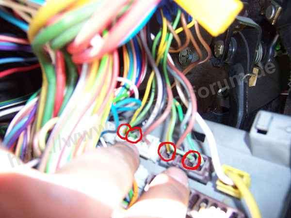

Hinten den Kabelbinder entfernen und die Kabel etwas auflockern. Wir brauchen die Stecker in der letzten Reihe. Den 2ten und 3ten Stecker von rechts gez?hlt. Dort brauchen wir jeweils das gelbe und das gr?ne Kabel. Das gelbe Kabel ist f?r den Blinker und das gr?ne Kabel ist f?r das Standlicht. Wobei der linke Stecker f?r die linke Fahrzeugseite zust?ndig ist und der rechte Stecker f?r die rechte Fahrzeugseite.
        Jetzt einfach mit Klemmbinder die Au?enspiegel/Zentralverriegelung oder was man sonst so anschlie?en m?chte mit ran klemmen.
