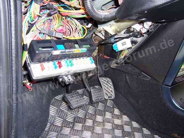

Als Erstes bauen wir die Verkleidung weg.

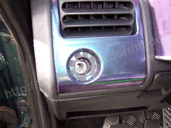

Den Lumpen ?ber den Drehknopf f?r die Scheinwerfer-H?henverstellung legen und mit einer Zange vorsichtig den Knopf raus ziehen. Dies kann etwas schwerg?ngig gehen.

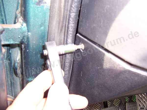

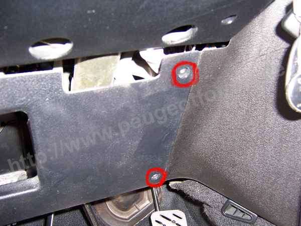

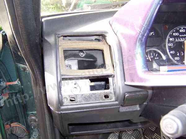

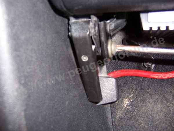

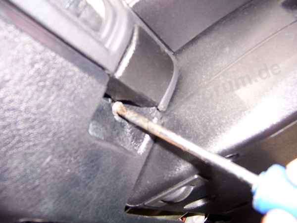

        Jetzt die L?ftungsd?se aushebeln. Erst unten und dann nach oben raus hebeln. Die Schraube unten links l?sen. Sie muss nichts ganz raus geschraubt werden.

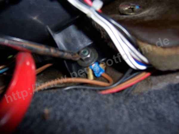

        Die Schraube f?r die Motorhauben-Entriegelung recht weit heraus schrauben. Muss aber auch nicht ganz raus.
