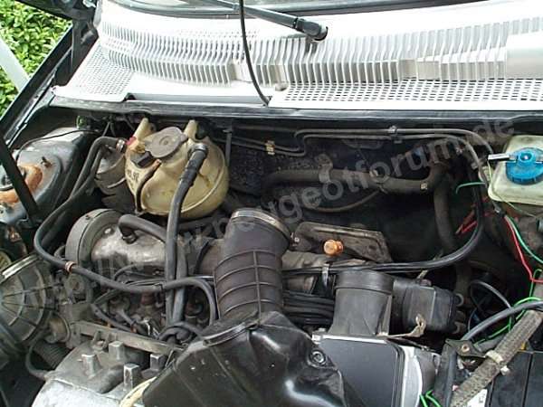

Zuerst Luftfilterkasten abbauen, sind 3x 10er Schraube
- Schwei?ger?t (Elektro-) oder eine M?glichkeit schwei?en zu lassen
- 22er Schl?ssel
- Schlitz-Schraubendreher
- 10er Ringschl?ssel oder Knarre mit 10er Nuss
Und jetzt geht es los :-)

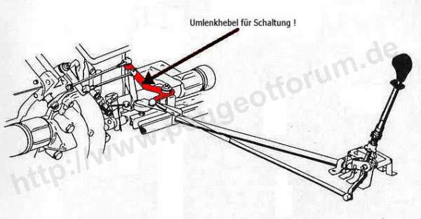

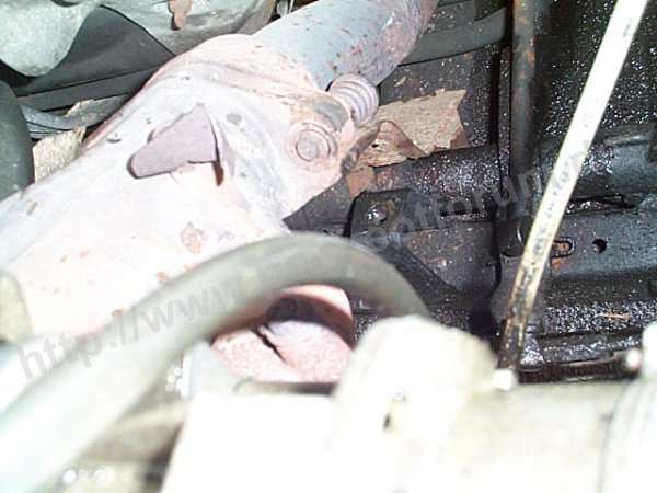

Gest?nge abziehen
- Alukappe entfernen
- 22er Schraube entfernen
- Umlenkhebel entnehmen
- Im Umlenkgelenk befinden sich 2 Kunststofflager, diese entnehmen, da sie beim Schwei?en schmoren

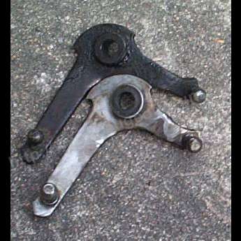

Man kann so zwischen 10-17mm entfernen, je mehr entfernt wird desto k?rzer ist der Schaltweg.
Ich habe bei mir 15mm entfernt.
Dann wieder zusammenschwei?en, wenn es geht elektrisch ( hohe behanspruchung )
